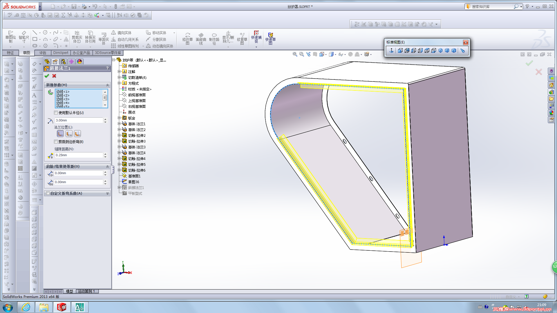

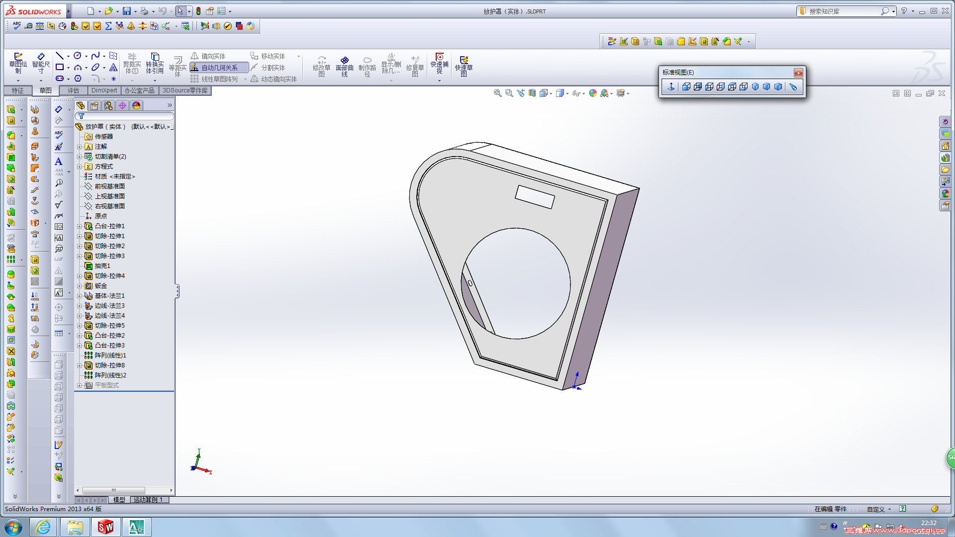

我在护罩门框处使用了斜接法兰,但在圆弧段却没能生成法兰,而直线段却可以,请问这是为什么?要怎样才能在圆弧段生成如直线段一样的法兰?因为实际门框上有这个。

发表于 2016-4-21 21:15:49 | 显示全部楼层 来自: 中国安徽蚌埠
盖个基体薄片也行吧

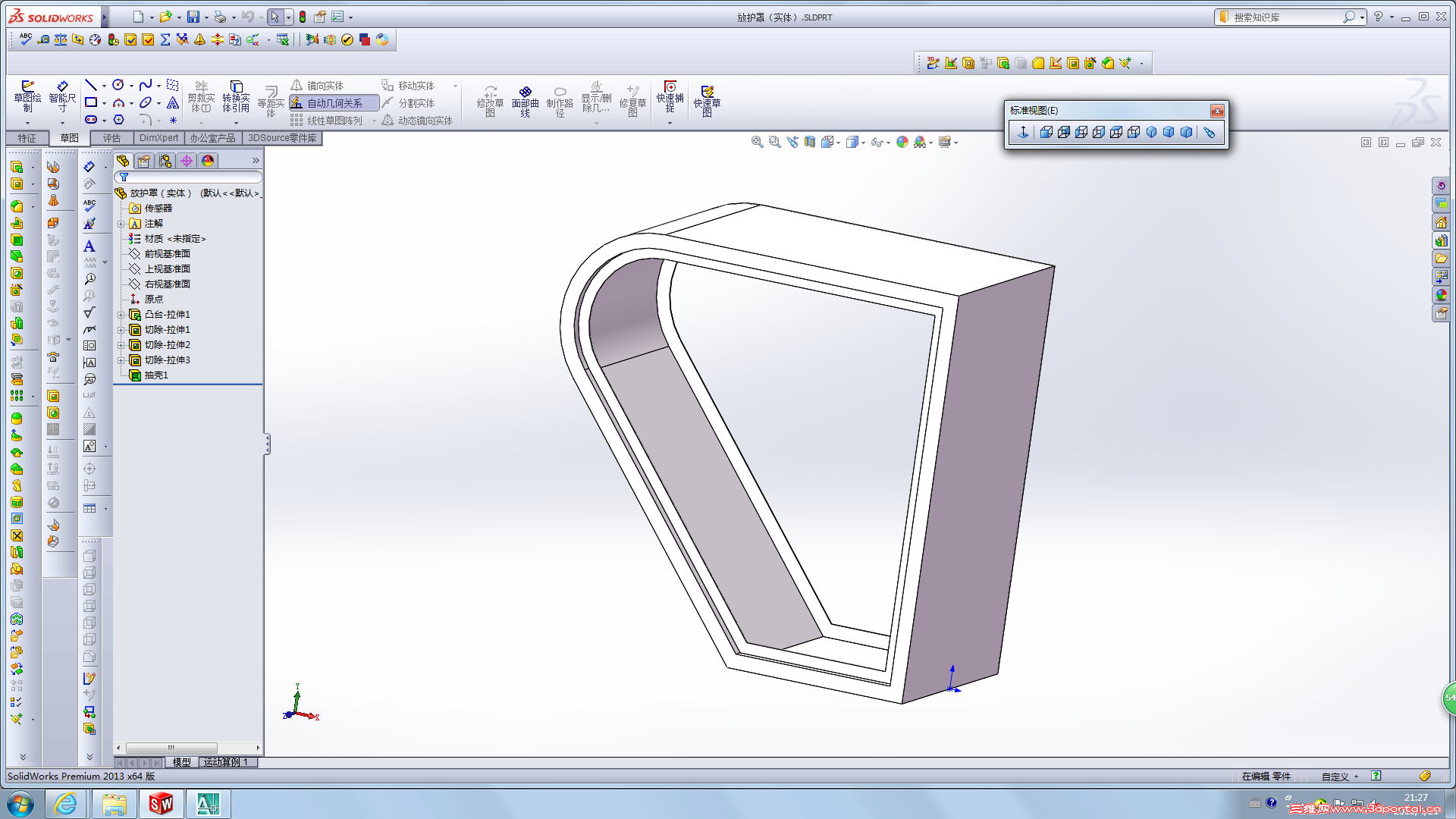

实际上的护罩是下面这个样子的,我用实体做的。真不懂solidworks在弧形段的法兰怎样才能像这样?
4 l4 C% R# @3 l* i  {; {请问,怎样盖?
5 ^# L$ l. H, Y$ g
放护罩(实体).rar
77.01 KB, 下载次数: 10
 楼主| 发表于 2016-4-21 21:42:14 | 显示全部楼层 来自: 中国广东中山
那在钣金里该怎样画才能出像我画的实体(实际上就是这个样子)那种样子?

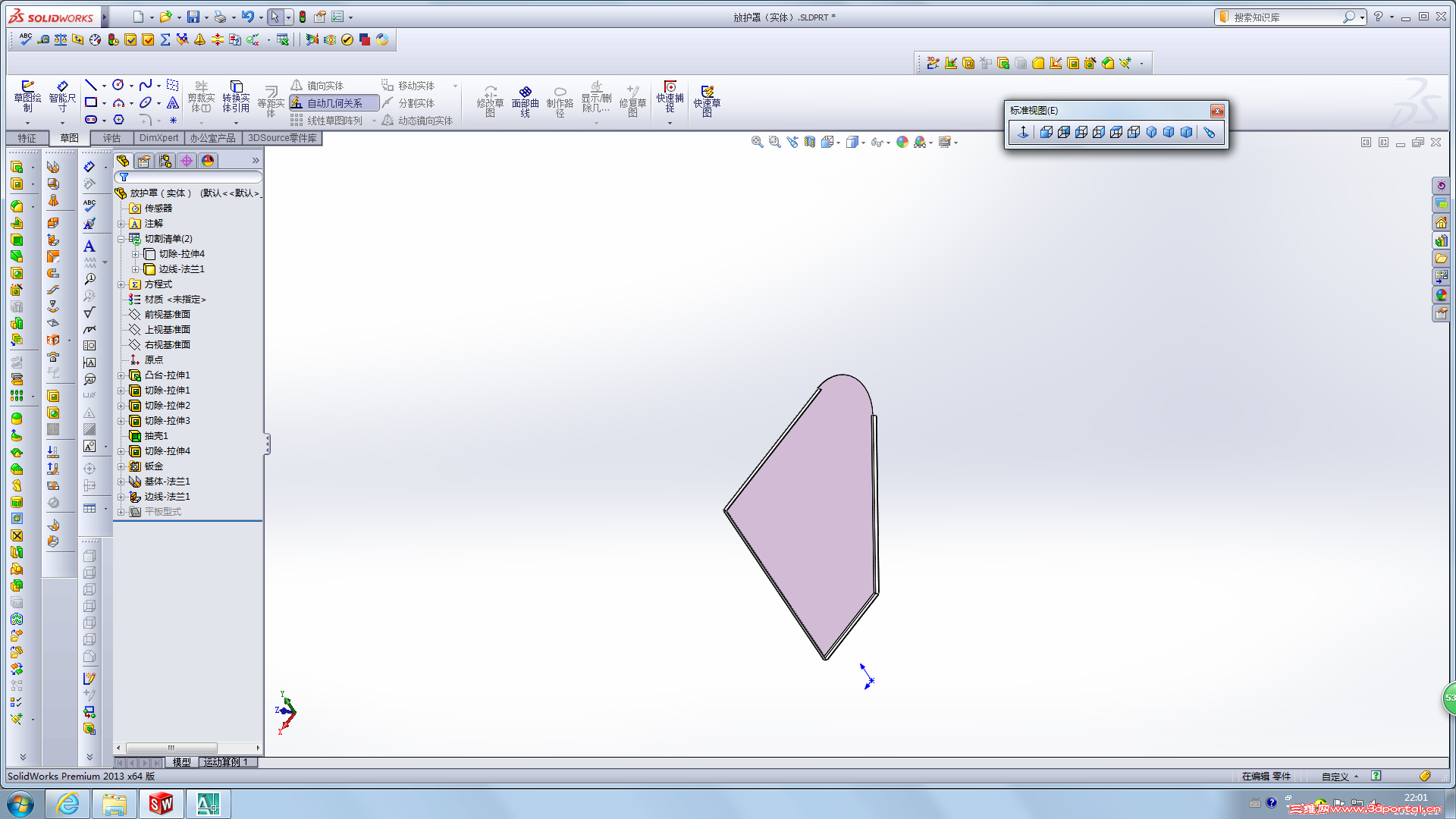

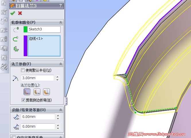

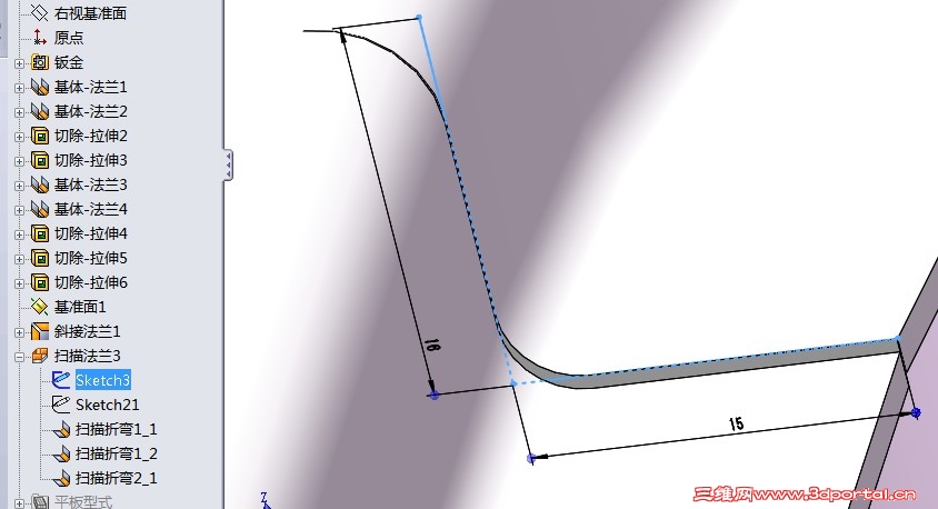

( c' f  ]: S  U( A: B3 {$ [是防护罩吧?看图吧。源文件2013版在下面。
' x2 u  A# l" J( c9 T3 T2 U 1.jpg / Z+ H, e  U: \6 Y1 l4 ?! S0 r
4 m( y) Z" T$ K) t1 w5 f8 n 2.jpg ; R1 l* w4 m7 _: ]
- x1 i6 p- g4 E/ m( D
( q0 ]6 T0 `. T- D. O1 n5 a1 M: T" uSW2013版
% S- e- L% d. d( K- W5 S! d; e 放护罩.rar (281.95 KB, 下载次数: 14)

非常感谢!用扫描法兰就成功了。可以解释一下为什边线法兰不可以,而扫描法兰可以吗?

发表于 2016-4-22 07:28:48 | 显示全部楼层 来自: 中国辽宁丹东
guanfaping001 发表于 2016-4-21 22:416 t. g$ U2 J7 V: |# P
: {0 A- L7 c1 {+ t! z+ x4 s/ O" }
边线法兰就好比折弯机折出来的,是SW定义用直线才能生成,也许未来版本可以弧线生成也说不定。" c$ W0 s6 o7 _* B1 n  ~/ n, ?$ u
1 j2 q! {& z. [" i8 V2 |/ `$ }实际加工中,直接折边,角处裁口,圆弧处直接弯曲,6 v4 W4 }: ^/ T. q
注意折边不要太大,1mm板,折<7mm,否则弯曲时在圆弧处的褶皱太大,略有褶皱可以焊后用钣金锤平一下即可。

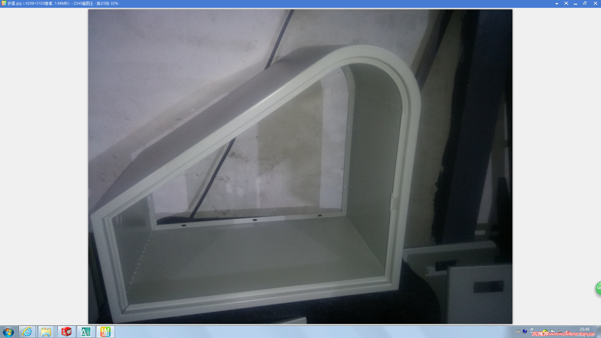

; L( [. h- [4 L, j$ R请看以下图片,在弧形段除了与直线段法兰相接处的缝隙用了焊接外,整个法兰和弧形就这样弯出来了。不知想把哪个地方再拍仔细点。明天再传个散热管,带螺旋片的,这些都是实物,看看怎么画出来。今天JPG的图片传不上来。我也没见过钣金工艺,只是现在要将公司里现有的零件,电箱等实物全都要转成相应的三维,并做出效果图,以便展示。

发表于 2016-4-22 21:41:21 | 显示全部楼层 来自: 中国广东深圳
实际加工时这一段肯定也是拼焊上去的,不可能是折弯出来的。除非你这个是先折弯再折出圆弧这一段来的。
 楼主| 发表于 2016-4-22 21:48:07 | 显示全部楼层 来自: 中国广东中山
请注意图片,整个圆弧段,包括法兰,确实是和两边相切的真线段焊的,但是圆弧段上的法兰(两道折弯)的却是和圆弧段是一个整体。

1 V' T" K3 `/ d/ i6 r: H0 l" H; W16版的边线法兰支持圆弧,实测没问题
