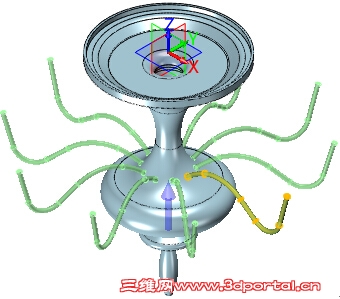

       第一步:支撑杆草图绘制
       以“XZ”工作平面为基准,创建草图。使用“草图模块”下的“参考”命令,拾取下图1中黄色曲面提取参考线。
! v  {+ ]# T' J) M: U5 ~
1.jpg 4 Z& o5 R4 c0 |. E  i; _# T
图1 提取参考线

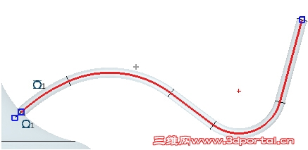

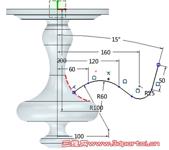

       然后绘制图3中的草图。
  C0 a& t* b0 P
$ Q+ s( r% u- ~" v: N  f/ O
图3 草图

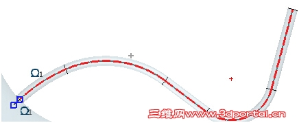

       在衔接灯座位置延长“0.5mm”直线段,如图4所示。
4 W2 {% J, M" `  N# Z: F
4 |3 E" P1 Y! X* z4 y
图4 延长直线段

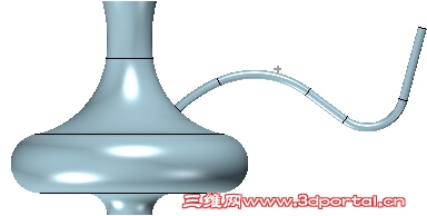

       使用“造型模块”下的“杆状扫掠”命令,要注意设置的选项,参考图5,外部直径为“6mm”,内部直径为“0”。
: }0 X7 X) x0 S3 J& ^, Y
1 ?0 Q: [) b: R: ]  H% y1 e: l
图5 杆状扫掠设置
       完成了上述操作,则会得到图6中的效果。
6 L' d: q* x# L& a0 k& ~
6.jpg 4 _# b7 U# N( b9 D8 ?" w  a5 g5 k
图6 效果图

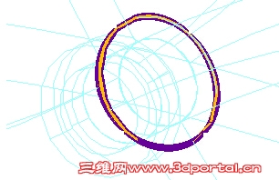

       以“XZ”工作平面为基准,创建草图。使用“草图模块”下的“参考”命令,把图3中的曲线进行提取,如图7所示。
; I0 w: j( {' @8 F4 i$ b
, P( z; e8 X# j& N
图7 曲线提取
       拾取所有显示为红色虚线的参考线,通过右键菜单下的命令转换为图8中的实体型曲线。
% G5 @6 i$ }% g( N- v8 g
8.jpg 0 o- ?9 x" x* t! W4 N$ k7 l( k
图8 转换为实体型曲线

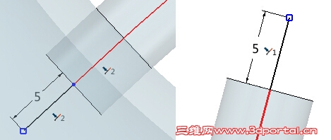

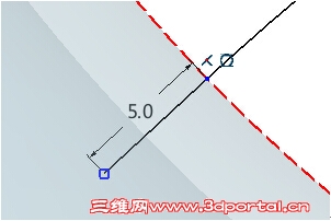

       在两端部绘制一段直线作为延长线,长度是“5mm”,如图9所示。
9 o* v- O1 B$ t% _4 B1 ~  W
9.jpg , E) i( r4 q" m8 U+ v
图9 绘制延长线

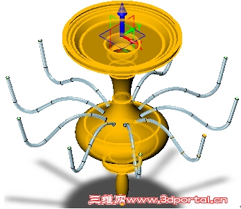

       第八步:阵列扫掠特征

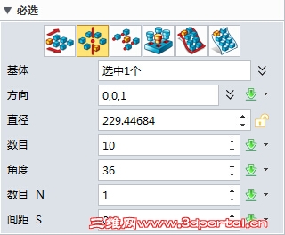

       使用“造型模块”下的“阵列”命令,对杆状扫掠进行“圆形阵列”(图16),数量为10个,如有问题可以先将灯座特征进行隐藏。
  F7 M$ J$ o/ y' C, A
, Q: O; Y& n5 E! ]
图16 阵列设置
       方向为“Z”轴,如图17所示。
) r5 m* f; I% j8 E  f) M# r- ^# A
! c9 Q3 i+ F/ g" t! |0 l
图17 以Z轴为方向
       再继续使用“阵列”命令,对扫掠进行“圆形阵列”操作,数量为10个,在布尔运算里选择灯座,如图18所示。
: {$ g+ S6 N' P% p5 X3 s; ~/ B6 M( w
图18 圆形阵列操作效果

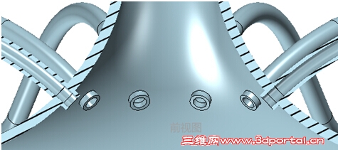

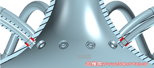

       第九步:剖面检查

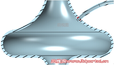

       使用“检查模块”下的“剖面视图”命令,当“前视图”尺寸为“0”的时候查看支撑杆孔是否穿透灯座,当中有穿透,但是壁厚位置有干涉(图19)。
, |' d7 h/ T6 n: U8 J  k- y1 m
19.jpg $ ?) V- c7 K, `8 C) k6 Z" ?2 _8 o9 p( C
图19 前视图

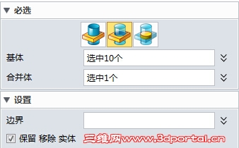

       第十步:布尔运算
       点击实体“造型模块”下的“组合”命令进行布尔运算(图20),灯座为基体,支撑杆为合并体。

       第十一步:剖面检查
       使用“检查模块”下的“剖面视图”命令,当“前视图”尺寸为“0”的时候查看支撑杆孔是否穿透灯座,当中和壁厚位置都已经穿透,如图21所示。
# T3 o. j1 g1 D0 J- Q! m
21.jpg + }) X4 ]+ P5 e6 v# z" @1 M: r8 ^
图21 前视图

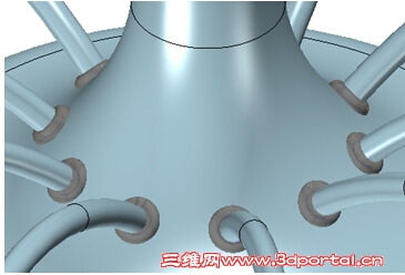

       经过上述步骤的操作,我们即可完成吊灯支撑杆的设计操作。下面,我们再来进行焊缝创建:
       使用“焊件模块”下的“焊缝”命令,拾取支撑杆和灯座结合的外表面边缘,如图22所示。
# g$ \1 ?" i- S
图22 拾取操作
       设置焊接半径为“1mm”,然后以同样的方式创建10个焊缝,效果如图23所示。
3 m$ {9 Q  V( k
9 E+ X9 g0 Q. n) o! ?2 G
图23 焊缝创建效果
