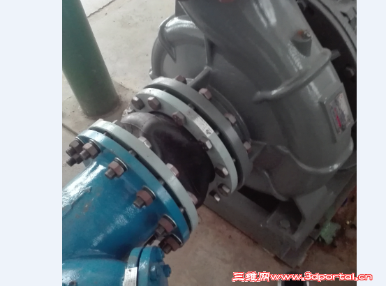

水泵进口橡胶避震喉为什么会吸扁,有什么方法可以解决问题?

进口负压,这影响使用吗

我知是负压,这样进口的水量应少了吧,
3 ?+ b( T. C8 N; Z我想将它变成原样,有没什么方法

5 S1 U# x8 y" t, `; T那你橡胶里面做一个圆柱体撑子

我直接换成不锈钢金属软管,怎么样,这个方法可行吗

, T2 K+ W% J3 q# p耐久性不行吧

可以,不就是减震么 不过不锈钢波纹管造价高

可能安装的时候开档没有定好。其次,不影响使用。这点瘪很正常。如果进口堵了,那就全瘪了

8 {1 b! I& D0 T1 ^# N$ g) r这个样子,不是流量减少了吗?对生产应有点影响吧

进口管小了,可以更换伸缩节,如果是常温的话不用这个,叶轮估计会气蚀。
