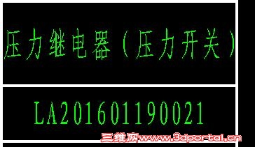

最近在做大量的图纸,在做的时候零件属性都设置好了,就是在保存的时候又得重新,输入一次名称,就想问一下各位做一个什么软件能够实现,在零件保存的时候,自己链接成零件的属性名称,不用在自己输入名称
$ n/ Q3 ^' F: p QQ截图20160423113104.jpg QQ截图20160423113122.jpg # H& k  }& l* F; c6 t
. {, f% n! L! E- r$ T( J
这图是CAXA二维图有这个功能

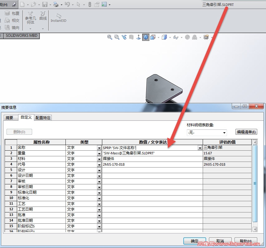

发表于 2016-4-26 18:36:14 | 显示全部楼层 来自: 中国甘肃武威
$PRP:"SW-文件名称"7 d. P* o' m7 K; J& K. j
