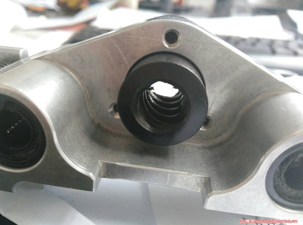

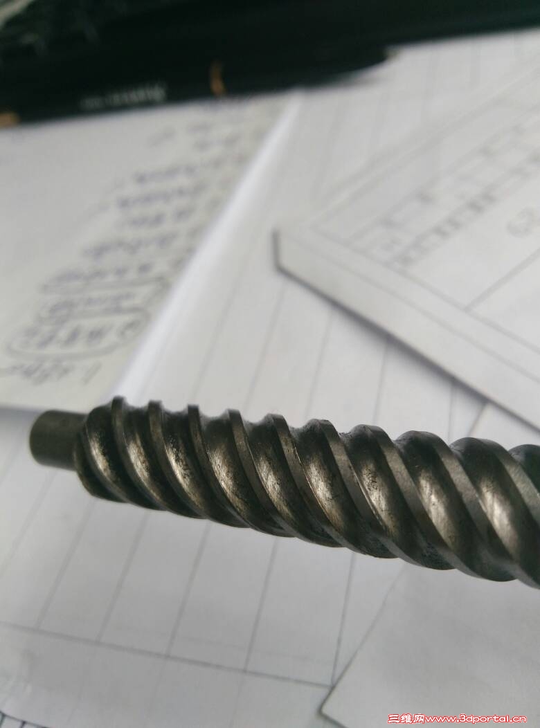

[求助] 这种丝杠是什么螺纹
发表于 2016-4-23 13:15:58 | 显示全部楼层 |阅读模式 来自: 中国浙江绍兴
5头外径12螺距5,截面底部是圆弧型,但又不像滚珠丝杠
$ A, S! I6 a& N3 T 131546lwlq15qaaqm5b5w1.jpg ' R1 ~& H* _8 h1 l3 R, ^. D$ O+ o4 u
& w' V8 O4 z3 l 131551dgw3mm3q55w52g1w.jpg $ A6 E& M/ t! D) [! w1 M
, R; f* \" }: z  Q, a
发表于 2016-4-23 23:17:47 | 显示全部楼层 来自: 中国河南焦作
什么设备上用?非标的
 楼主| 发表于 2016-4-24 08:03:12 | 显示全部楼层 来自: 中国浙江绍兴
翻袜机上一对爪子用,速度快,5头T型丝杠可以做出来吗8 E8 L! ~8 i2 ^; N0 s
 楼主| 发表于 2016-4-24 08:03:52 | 显示全部楼层 来自: 中国浙江绍兴
plc 发表于 2016-4-23 23:17 static/image/common/back.gif# b6 c3 i1 G: _- }) v2 w% P' |
什么设备上用?非标的
) Z. F4 j" M1 F" I. ~5头T型可以做出来吗
) I9 ]5 J, L) X& Z' t) _7 ?
发表于 2016-4-24 22:47:31 | 显示全部楼层 来自: 中国河南焦作
本帖最后由 plc 于 2016-4-24 22:48 编辑 8 k0 m0 C! d) o6 s
1 j! y, I% `( Q: R* o: ?. V可以的,数控车加工比较容易
 楼主| 发表于 2016-4-25 10:08:37 | 显示全部楼层 来自: 中国浙江绍兴
plc 发表于 2016-4-24 22:47 static/image/common/back.gif
% w* t) r; A% m( J% g4 _+ d" x可以的,数控车加工比较容易
: j' K% a. O7 i, y+ M
那做法就是按T型丝杠加工吗?
$ }! r, W, K5 U) E1 Q
发表于 2016-4-26 00:04:26 | 显示全部楼层 来自: 中国河南焦作
对,是按Tr螺纹加工,多头
 楼主| 发表于 2016-4-26 08:21:20 | 显示全部楼层 来自: 中国浙江绍兴
plc 发表于 2016-4-26 00:04 static/image/common/back.gif, y. f( e$ S) Z, ]7 w& L
对,是按Tr螺纹加工,多头
/ A) J) |0 W) K" O- ~6 q& v这种截面底部是个圆弧型是怎样造成的?还是故意设计成这样: O; S4 U* F) J) j1 G* `
发表于 2016-4-27 23:42:14 | 显示全部楼层 来自: 中国河南焦作
你是按原样加工还是用Tr螺纹代替?圆弧形显然是设计的
 楼主| 发表于 2016-4-28 07:52:24 | 显示全部楼层 来自: 中国浙江绍兴
plc 发表于 2016-4-27 23:42 static/image/common/back.gif: N% L& H! l# K% X% w9 }, G
. Y% T, e4 s9 M" |) t' t这个我还没搞明白他设计成圆弧底的原因,,最好么原样加工,$ c: ]  e7 x& T8 {7 F
