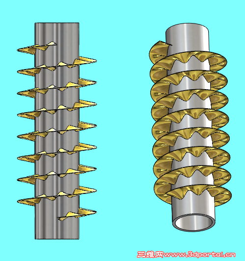

请问大家,这个图怎样画?M形铜管,两端用牙,难在那些螺旋翅片,翅片上还有凹凸。

, l  N0 O8 K$ y& @  w% D楼主图中的管应该是这样子的,那翅片是把金属薄片冷轧后再套到光管上,这样要做出来很麻烦。

做过类似的东西,螺旋生成后求交线,然后在交线的基础上生成正弦曲线,放样,加厚,SW里怎么操作不会。. {) q1 n/ y6 ^$ b. i' h* @% J
画一截看看,画多了要死机的

冷轧很少,是直接带料缠绕上去的,有做过这类东西。

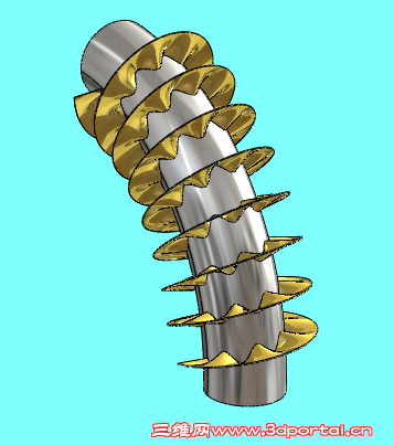

发表于 2016-4-24 13:21:46 | 显示全部楼层 来自: 中国广东肇庆
本帖最后由 keilei001 于 2016-4-24 14:29 编辑 ) E3 x* M+ k* V4 D4 t. r6 v' M
wanggh 发表于 2016-4-24 12:55
6 g8 x( l! F" U' l7 n2 w做过类似的东西,螺旋生成后求交线,然后在交线的基础上生成正弦曲线,放样,加厚,SW里怎么操作不会。
1 }! H, S5 o4 I6 |  b2 e画 ...

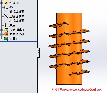

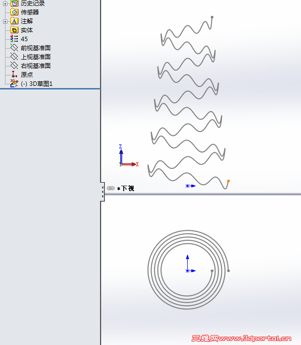

" e  o2 E4 U% ]. ?# N叶片大概是这样子吧。; `: R( _0 ~  r8 S- m1 [1 @
& h& T  U$ a! `& g9 O0 U! Z9 h( Y
Snap2.png & ]1 V% ~  R* H- Q
- y: ]0 ~# T5 F1 t
Snap4.png 9 D" ~/ k3 i: r' l5 o7 c
# r9 w, T- F/ r0 U( a* l) [4 g! w

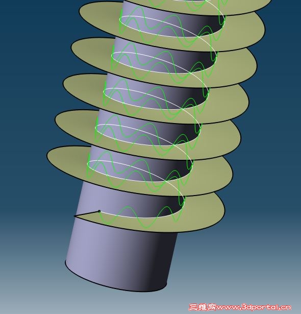

发表于 2016-4-24 16:03:14 | 显示全部楼层 来自: 中国江苏镇江
本帖最后由 zh_x0511 于 2016-4-24 16:04 编辑 % \+ r2 g4 C8 q9 v" o% Q5 f: A
keilei001 发表于 2016-4-24 13:21  _$ {+ n% ?( q9 W# \, `
叶片大概是这样子吧。
. e$ x  ~  W# T, O向K大学习:8 C. Y0 E  p  E0 I
001.jpg 4 j% a- o% o: }) K
! ]0 t9 o9 w8 k% {8 U. u

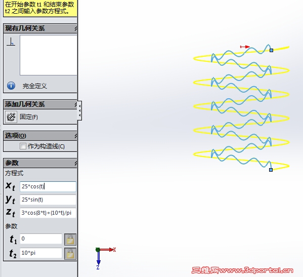

. \  j7 T7 q* S( K1 [. n引导线用的方程,给各位参考看了:
0 F/ `# W+ K! Y) b9 }) g4 i- N' q3 f7 A
发表于 2016-4-24 16:23:53 | 显示全部楼层 来自: 中国广东肇庆
zh_x0511 发表于 2016-4-24 16:03: S6 Q" u& E# [: n* ]- ?
向K大学习:
- u/ q; Q$ w# K$ u6 q
有文化就是不一样,厉害。, J5 @( r1 H- r' |
方程式盲烦请老大详解一下方程式的参数,我也想抄一下。

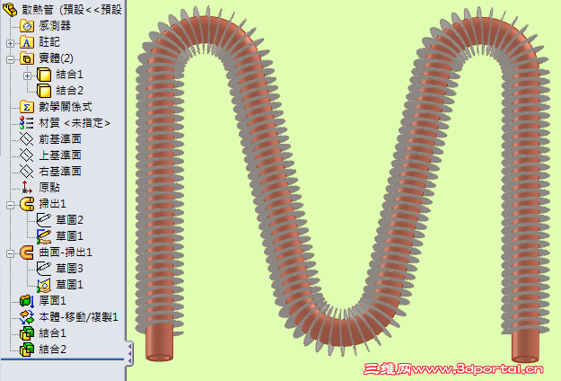

发表于 2016-4-24 18:08:47 | 显示全部楼层 来自: 中国广东肇庆

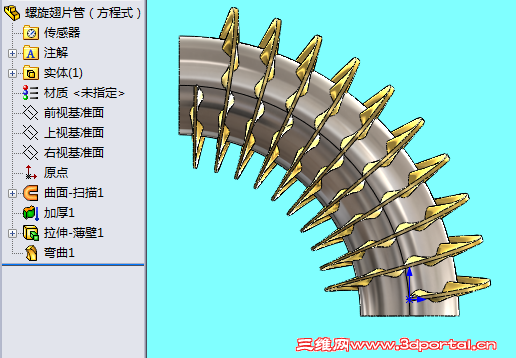

感谢9#zh_x0511老大提供方程式,方程式的确好使,轻松方便。0 V8 m# z3 ~' B. v! f* @
画了个,现抄现卖。
$ V  \$ u$ [, g* [  M# x0 c) E' I* l8 d' Q# q- P
Snap1.png 8 \8 ?$ `+ E& S
" s7 B2 l! x) q
螺旋翅片管(方程式).rar (108.13 KB, 下载次数: 37)
发表于 2016-4-24 19:01:00 | 显示全部楼层 来自: 中国江苏镇江
keilei001 发表于 2016-4-24 16:230 W* x0 {6 R1 I/ R9 E
有文化就是不一样,厉害。
/ i+ |, ]: O5 U! p1 o! E方程式盲烦请老大详解一下方程式的参数,我也想抄一下。
3 _1 s+ h8 E  G! s& h0 \
K大太客气了,互相学习罢了。方程式我也是半桶水。  N5 {3 {9 B+ ~: c& c0 h
简单说说我的那个方程,其实这个方程类似圆柱螺旋线的方程,无非是Z轴有点变化,* M8 D; h9 K# I
圆柱螺旋线的方程8 M5 g( }7 @/ ?
X(t)=R*cos(t)% M( }$ b4 s. \" l1 G: H
Y(t)=R*sin(t)" E5 D8 g' Z/ ?- @- b; v
Z(t)=P*t/2*pi-----------P代表螺距7 D& A  _8 U( t6 t( N* `) C) R) W
以上方程在SW压根没必要,因为SW提供了螺旋线这个命令,- r9 G8 W0 o7 ]" v& f% _5 e' v
只是我们需要的Z除了线性变化外,还有类似cos函数的波浪变化,
$ j& C, s& d+ p) _3 u% l; B- G俺的那个方程3代表振幅,8代表波段数。( U- h& |3 Q& K5 C
为了避免误人子弟,先讲这些吧,其实俺就知道这么多# m( B% r! @5 h# j; c
方程的推导不是唯一的。

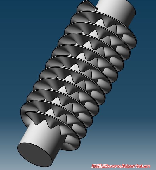

发表于 2016-4-25 08:19:51 | 显示全部楼层 来自: 中国江苏镇江
# n$ P' C( \9 r! C9 {8 Z
keilei001 发表于 2016-4-24 21:37& m/ v0 P4 n3 n' \2 Z

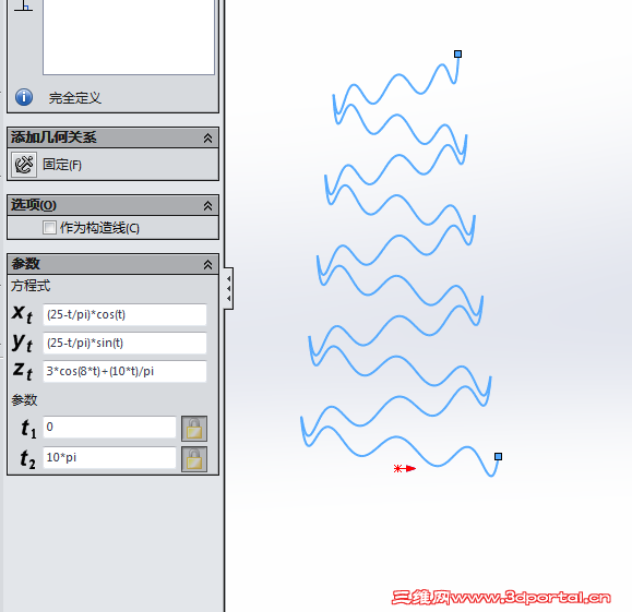

再向zh_x0511 大大请教,如果是圆锥形或变螺距的,方程式又该如何变化呢?
- U0 \- ]. V( k0 O, [7 y
感觉K大在考俺,圆锥形的也是一样,无非的圆的半径在变化:; b9 s6 Z- f5 Z: E+ T. j' e3 I
/ ~) D/ Z. W. i, D4 ~% J* a
  {$ f: X1 x; e# ~0 z$ J 003.png
( {! L- c- k  j4 S3 D; z# w3 J, c7 V4 {( M" @7 [+ k
. Q: R) I2 n1 }9 @! j8 k  C) @
简要说说25-t/pi的推导,圆锥螺旋的底径(半径)25,最上面半径我设定15,高度为10*pi
8 m$ {/ {- _6 G- S% j所以半径线性变化,(25-15)*t/10*pi,即t/pi。
0 M+ a# n) x7 \以上都是我自己瞎说说,不一定对,参考看看了
7 r7 d3 X/ {. c. ^关于变螺距的推导就有待K大了5 E! X3 M, _! s+ {  {9 L4 z( o

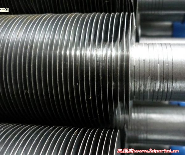

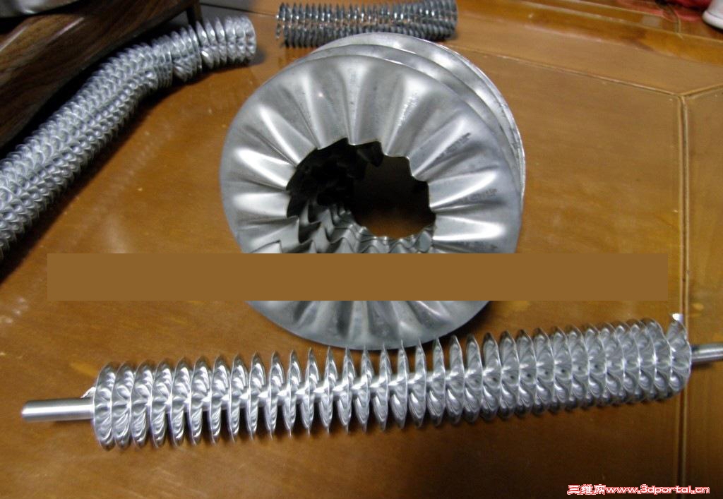

发表于 2016-4-25 08:25:17 | 显示全部楼层 来自: 中国浙江嘉兴
本帖最后由 ryouss 于 2016-4-25 08:35 编辑 4 \+ ^4 v& S2 [3 U7 h
! |1 M. X9 l$ j' U8 e, q, O散熱片不一定要有波紋的
/ U2 Y# C: a/ j4 I
  N) O# j- s9 Y+ f2 k只不過散熱片有波紋較不易變形,倒是真的.
1 r7 q* g- e; q8 P6 P: [0 f& C7 {, o2 _$ W+ P, j
# a/ m0 x1 A" @2 y% t& q: w! m0 o4 }4 k5 z
发表于 2016-4-25 09:06:34 | 显示全部楼层 来自: 中国广东肇庆
ryouss 发表于 2016-4-25 08:25
5 L8 L* L5 d' V3 h+ [3 h散熱片不一定要有波紋的6 l" x# s& S- d) `
  ]/ a# o1 b7 U; [只不過散熱片有波紋較不易變形,倒是真的.
- l& V: a! O* C, V( ?5 ]
梁大说的没错,散热管是一大门类,有轧制的有绕制的也有双金属的,轧制的一般采用延伸率高的材料比如铜铝,绕制的一般是钢管,搞成波纹形是为了缩短翅片内侧的弧长,但这样的翅片容易藏灰尘,而且灰尘也不容易清理,使用时间一长就影响散热效果。

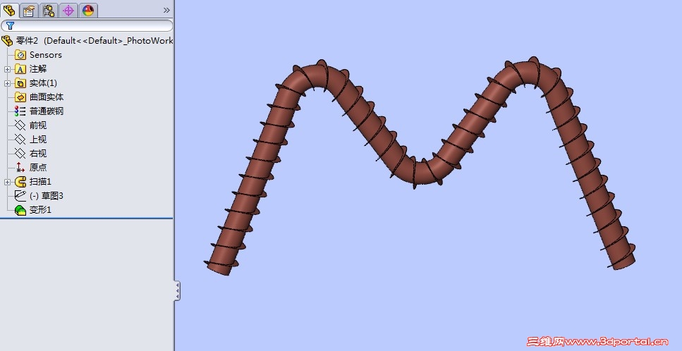

瞎搞一下,散热片造型俺是搞不动了,
发表于 2016-4-25 09:25:15 | 显示全部楼层 来自: 中国浙江杭州
楼主可借用楼上方程,先做一个柱状造型,然后变形为“M”

% U" e1 _8 O9 m, PK大在8楼没用公式也一样画出来了,能画出来就是好的
