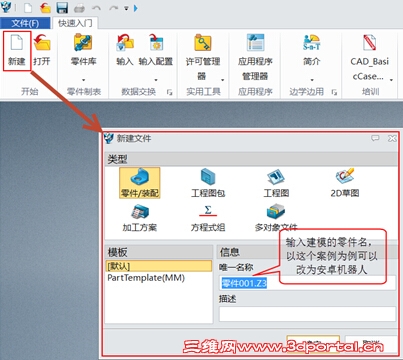

     第一步:新建零件文件,名称改为“安卓机器人”(图2)。
2 创建“安卓机器人”文件

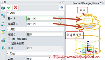

     第三步:创建头部。

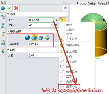

     使用“造型模块”中“基础造型-球体”命令,创建机器人的头部,然后以圆柱体顶部创建基准面,把球体下半部分切割掉,仅保留上半圆,圆柱体顶面偏移7mm。具体操作可参照图4、图5
4创建球体
5修剪球体
     在进行第三步操作的时候,需要有几点是需要注意的:
1、选择放置点时,可以在操作区域空白处点击右键弹出点选项快捷菜单,选择曲率中心来辅助选择放置点,选择圆柱体的上圆边;
2、布尔造型选项选择圆柱体;
3、半径按图4所示数值输入;
4、双击圆柱体上端面向下偏移7mm

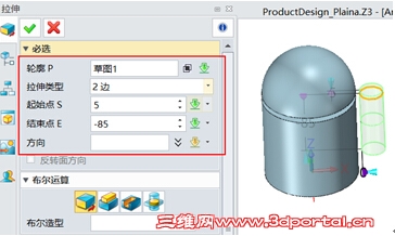

      以草图拉伸手臂,相关参数图7
7 拉伸

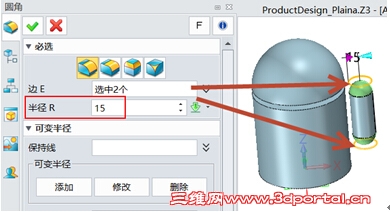

     上下端分别倒R15圆角(图8),
8 倒圆角

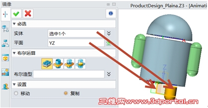

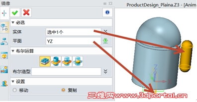

     使用“镜像”功能把手臂进行镜像操作(图9)。
9 镜像

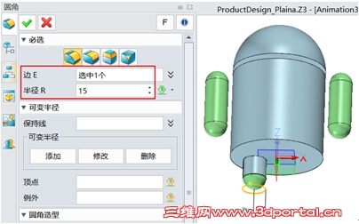

     在圆柱体底部倒圆角(图11),
11 R15圆角
    通过做镜像操作,我们可以快速得到机器人的另一只腿(图12)。

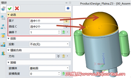

     使用“镶嵌”功能做成双眼凸起偏移效果,选择两条投影线,偏移1mm(图15)。
15 镶嵌

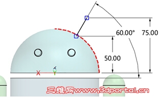

     首先绘制草图直线(图16),
16 天线草图

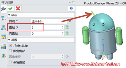

     使用“杆状扫掠”功能生成天线(图17),
17 杆状扫掠

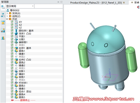

     最后在顶端倒圆角,并镜像得到两条天线的效果,最后使用布尔运算把天线和头布尔加成一起,图18为安卓机器人建模设计的最终效果。
18 最终建模效果
