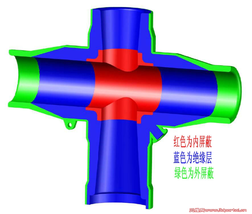

最近,厂里新做的一款产品,打耐压老是从同一位置击穿,猜测是产品结构不完美,导致击穿点电场应力过大,无法分散,因此击穿!# J; {  L5 z, e8 z# h4 c' E
那么问题来啦!楼主厂里面没有人懂这一块,不知道如何分析电场应力,更不知如何分散电场应力!!!$ D1 F6 o3 K) Z# R! P' D( j
于是乎,问题一直存在,楼主着急啊!死马当活马医吧,拿着产品图纸来论坛求大神指点啦!
( A& ]7 |. [% i! ~8 y, f因为产品图纸是按实物绘制的,所以不能传源文件,只能传图片啦!请大家理解!
. y- d$ r) K& I" [) A3 M产品为10kV电缆头。3 d& }  q# R; h) J3 @" y

( m4 z5 W  h" v# V8 `剖视图
2 [1 P/ J! v) J$ K4 Y1 B
: a5 q' Q3 u0 |' {2 [0 l9 R通电的时候,电从左边或者右边过来,然后一方面往下,一方面往右或者往左,上面堵死。" v) l% ~, O4 ]3 M( G0 O1 h' l
请高手帮忙分析一下,产品电场应力的分布,应力集中点在哪里,如何改善产品结构,使应力疏散!

差不多同行啊,你耐压击穿不用去考虑电场分析,本身这个电缆头的设计是合理的,没必要分析,你击穿的话要解剖下,看下是不是硅胶层有气泡或者杂质缩孔等问题
