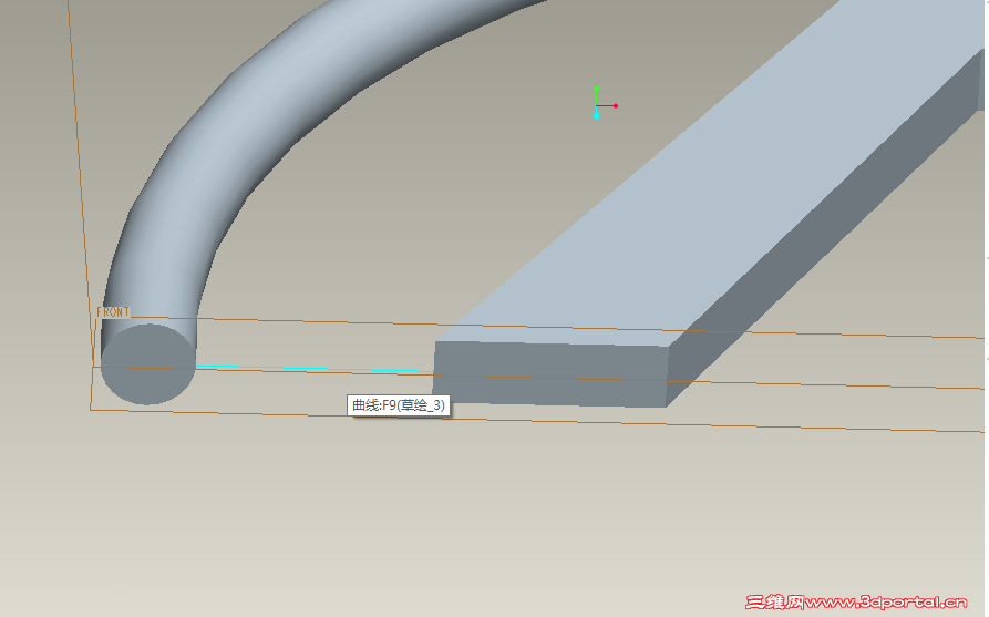

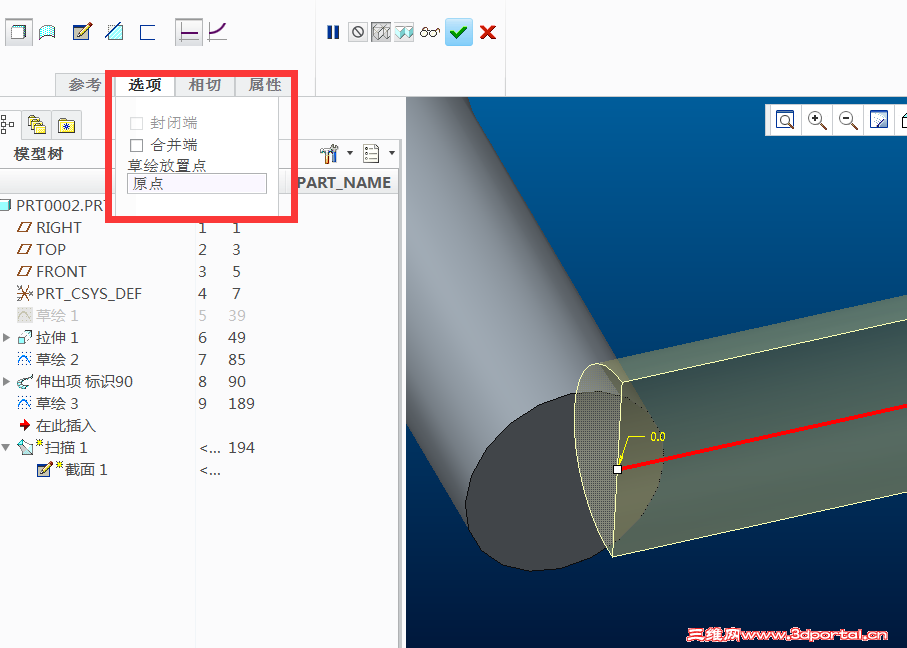

我想通过扫描,将两个部分用一根圆柱连起来成为整体,扫描轨迹两个端点分别在两个实体上,选的是合并端点,结果提示说不能相交带有特征的零件。网上说合并端点可以让扫描出的实体与端点所在曲面闭合。我应该怎么做呢
如何在
如何在
3 T: p; P+ _8 d, X: M. [- S
: ~# f9 _8 o' \8 f& G7 x6 @5 g* ?1 F3 Z- ?如果我画一条略长于现在这条轨迹的线,先自由端点剪切扫描,再在这条线上自由端点伸出项扫描,能不能让实体与曲面闭合?& w; h5 Q2 X! n% N6 B

分享一下问题PRAT,实际问题可能有很多种
发表于 2016-4-27 22:17:29 | 显示全部楼层 来自: 中国浙江宁波
或者你试试变截面扫面
发表于 2016-4-27 22:19:30 | 显示全部楼层 来自: 中国浙江宁波
看了你的图片,实际不会出现你说的这种情况。

发表于 2016-4-28 19:24:39 | 显示全部楼层 来自: 中国浙江宁波
XIPK@B92Y7TE0FQK4GY2ZOF.png $ m% T/ g: M4 F
本例用不到变截面,选择合并端的效果如下
