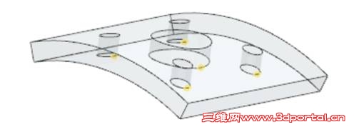

算例1在带孔曲面衬垫上直接定义3D层压材料单元(Create a 3D laminate on a pad
3D模型:带孔曲面衬垫
算例概述
直接在3D实体的两个面之间建3D扫掠网格,然后对网格赋实体层压材料物理性质(solid laminate properties)(包含操作:用字符串定义铺层,修改铺层属性、添加子铺层组等等)。
算例2基于全局铺层拉伸2D网格(Extrude the 2D mesh using the global layup
3D模型:挡泥板
算例概述
从一个已经定义了层压板物理性质的FEM文件出发,拉伸全局铺层成为3D单元(extrude layup to 3D),检查拉伸出的3D铺层实体,并以此为基础改变铺层厚度,smooth拉伸,把拉伸的单元集合成一个3D
算例3基于全局铺层填充成实体(Create a solid laminate using the globallayup
3D模型:带孔曲面衬垫
算例概述
首先定义2D关联网格,导入已有的层压材料物理性质来创建全局铺层,通过填充层压材料的方法在3D实体的两个面之间定义复合材料,并定义新的材料方向,检查创建的区域(Zones)。
