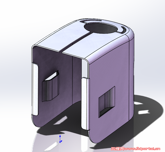

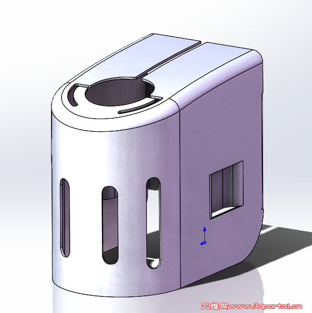

经常抽烟,今天突然发现打火机的防火罩很有特点) v0 `4 G8 F' G8 d: \
在网上搜了一下,没有一个完整的SW模型
0 L1 _9 i( D, ~1 p花了几十分钟时间,终于想到绘制方法了,立马分享
6 v( |5 \) J2 H+ N  U) c4 D2 s0 M) o6 `2 ~, `
QQ截图20160501224628.png 0 N& J: W+ I1 M4 }) \! C  P

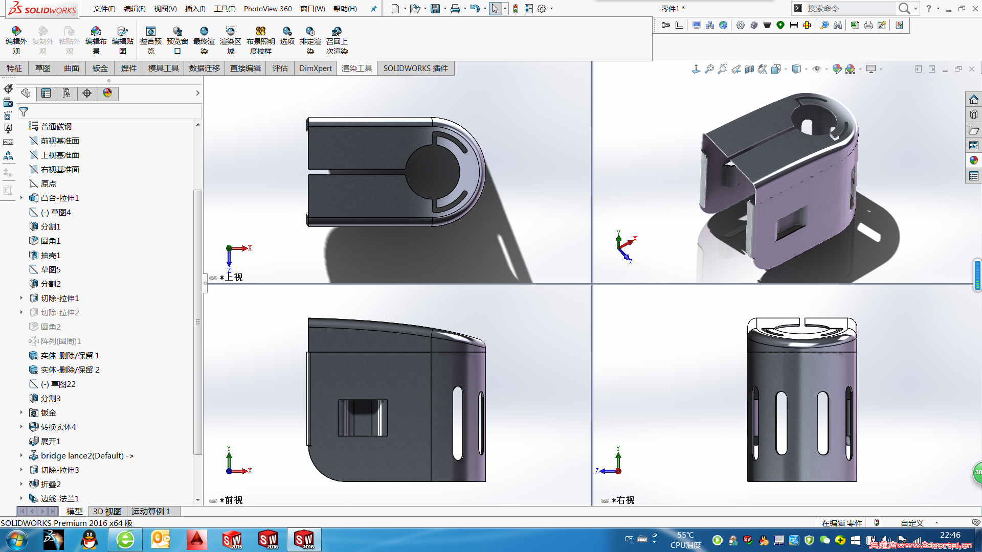

发表于 2016-5-2 22:59:27 | 显示全部楼层 来自: 中国台湾
這…不是一件吧…怎麼管理團隊都沒注意看的嗎?3 ?) D" A, e) [; l% n
11.PNG $ i4 F6 w" B- v* H
; i# M9 K: S) T; x4 L& G
chenjun520601 + 2 观察细致

发表于 2016-5-3 10:07:05 | 显示全部楼层 来自: 中国广东肇庆
看上部圆弧位应该不能展开,那么这个应该是冲压件才对。

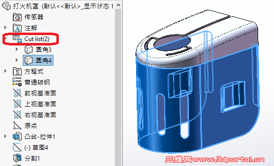

 楼主| 发表于 2016-5-3 10:19:57 | 显示全部楼层 来自: 中国江苏苏州
gt.adan 发表于 2016-5-2 22:59
) @; Q; i9 l4 m( k這…不是一件吧…怎麼管理團隊都沒注意看的嗎?
8 m$ T; h5 j2 H
丹大的眼力就是好,这个罩子上下是两部分,SW不能展开上部的圆弧,所以用了分割,形成两个实体,将下半部实体转成钣金,同时也希望有高人能用SW全钣金做出这个模型
发表于 2016-5-3 10:21:30 | 显示全部楼层 来自: 中国香港
“展开图” 变成了 “剪开图” 了
 楼主| 发表于 2016-5-3 10:33:20 | 显示全部楼层 来自: 中国江苏苏州
支持8楼,这应该是个冲压成型的工件
' r7 C# c( g- z! o" c$ O0 a6 y6 w, X* m) ]  F  Z" h/ S. P  m' E  @9 n
转换成STEP格式,将2个实体合并1个,中间的分割线已经没有了
! T( Z/ F7 I1 u( z0 U6 _ 罩子组合1.png
6 ]# @' x, h% w7 T% F, B 罩子组合2.png # ], c" l, b8 j  o7 s" K# v
打火机罩STEP.rar (98.65 KB, 下载次数: 14)
chenjun520601 + 2 帮助转称STEP格式

发表于 2016-5-3 15:04:21 | 显示全部楼层 来自: 中国台湾
淡定-低低 发表于 2016-5-3 10:19
  @& N5 `% P  P: a% N: D2 X& j丹大的眼力就是好,这个罩子上下是两部分,SW不能展开上部的圆弧,所以用了分割,形成两个实体,将下半部 ...
1 }4 k) Q% P! `9 B/ m
沒事兒,我以為新版已經可以支持沖壓件展開了~
* K" e6 c5 D* a  G8 x) d( ^
  c( A9 F+ _. B$ r/ p  ?2 H還是謝謝分享~
发表于 2016-5-3 18:54:49 | 显示全部楼层 来自: 中国浙江嘉兴
楼主转为钣金应该就是为了那几个特征吧。这个实体应该也可以做的。
