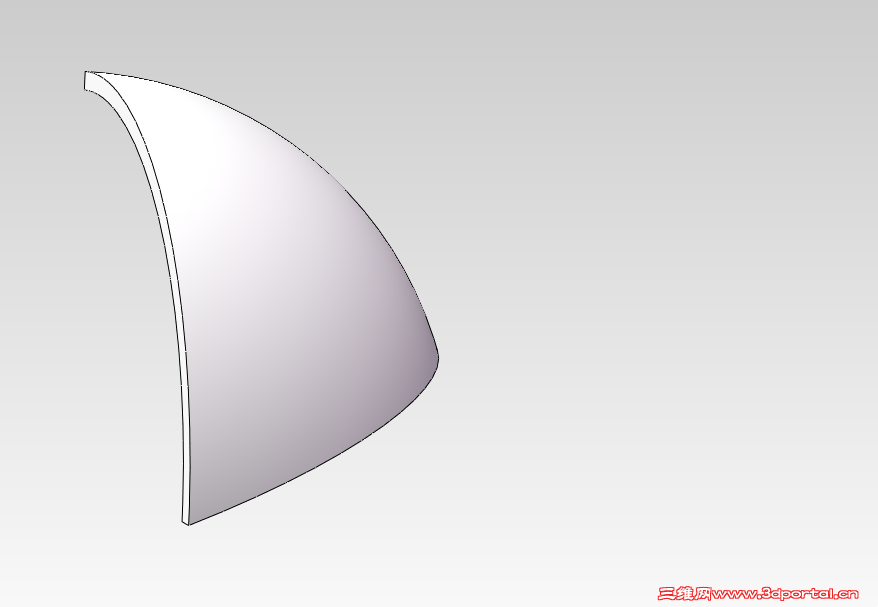

发表于 2016-5-2 11:42:13 | 显示全部楼层 |阅读模式 来自: 中国福建泉州
安装
主题分类用于问题归类:
QQ图片20160502113450.png 2 {+ W" Q/ B( Z9 x$ w
tmd.rar (4.48 KB, 下载次数: 10)

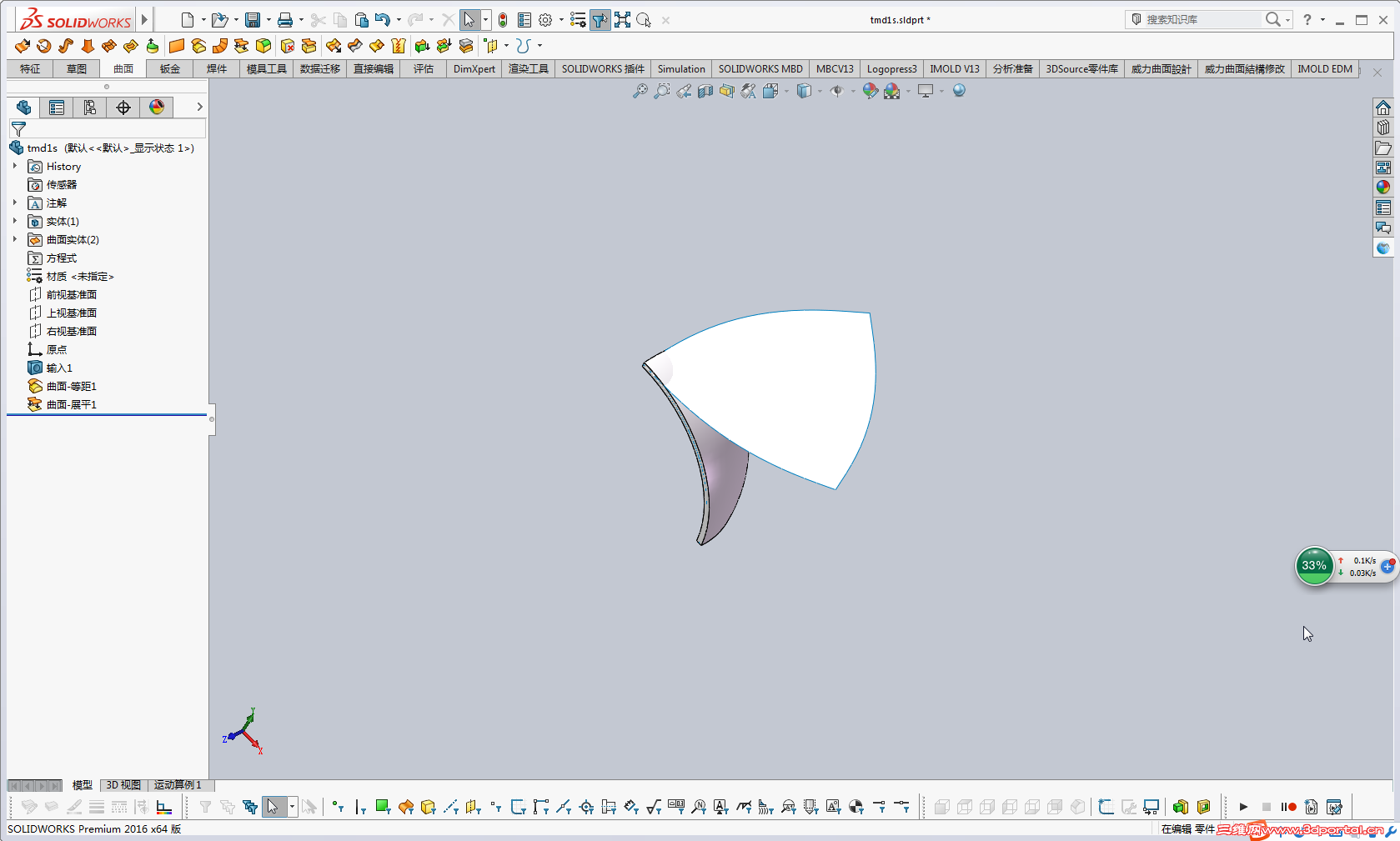

这种展开后,要试的,到时哪里不对修改料片。
发表于 2016-5-4 09:48:04 | 显示全部楼层 来自: 中国山东烟台
提取中性面,用曲面展平展开,参考下。

发表于 2016-5-9 12:37:39 | 显示全部楼层 来自: 中国上海
txz1314 发表于 2016-5-4 09:48
/ b! E; ^; d) X4 G5 g提取中性面,用曲面展平展开,参考下。
# s" _- r! T+ m  m! C+ b
为什么不发原文件呢
 楼主| 发表于 2016-5-10 07:57:46 | 显示全部楼层 来自: 中国福建泉州
txz1314 发表于 2016-5-4 09:48) W5 L: S7 b( c) s+ r
提取中性面,用曲面展平展开,参考下。
8 J& L& z. V9 b& u5 r2 M2011版没这个功能,求大神帮我展开后转成dwg,万谢

发表于 2016-5-10 10:11:14 | 显示全部楼层 来自: 中国上海
cadsir 发表于 2016-5-10 07:58
  x! `# r( ^7 |有压缩包源文件
1 j, X! V# f& N6 [: C" c2 S
曲面展开,这个功能不错
发表于 2016-5-10 11:27:01 | 显示全部楼层 来自: 中国山东烟台
cadsir 发表于 2016-5-10 07:57$ ~" |$ [5 [3 l
9 T/ z" f( b0 _9 Q6 P7 V6 d
展开的DWG格式,注意未必准确,试模验证
