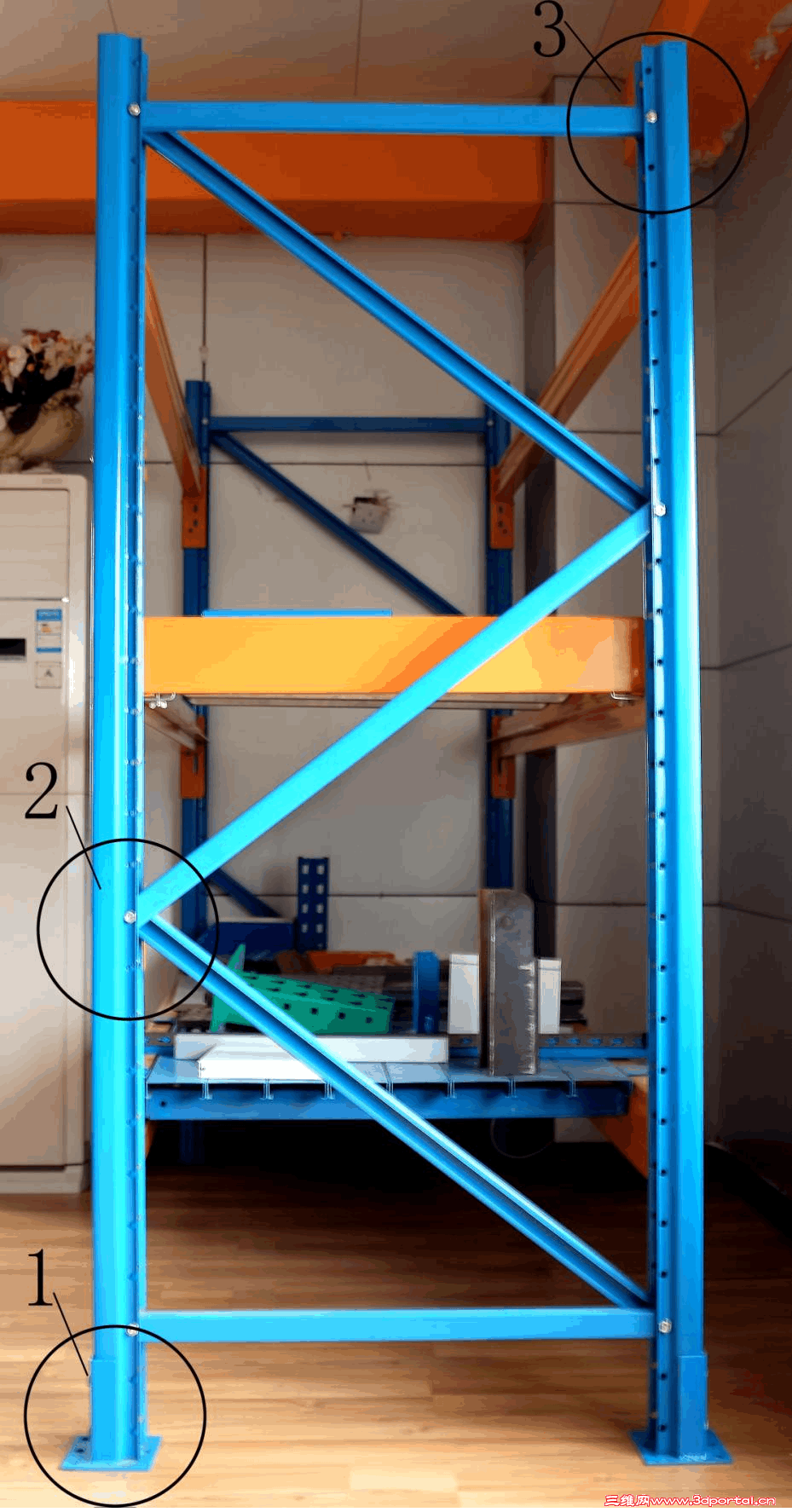

[求助] 关于货架的设计及型材材料
发表于 2016-5-3 09:17:42 | 显示全部楼层 |阅读模式 来自: 中国福建厦门
关于工厂用到的货架,一般有什么国家标准可以参考吗?  j9 m- V; `  ~$ [* K  A4 L
( m) w. w# ?' k7 t" n  I  f1 T
货架所用的型材,是标准型材吗?有没有相关标准?8 e  l. u( f9 F1 H# i! M- A
) ]& ]' i: H4 ~  F5 f% d
一般如何设计,比如:已知需要承重多少,货架的高度、长度、宽度也知道,怎么选择型材呢?; Z  b8 p- f" ?+ ?  t" U, {+ R
4 p; b! S$ R& K- i 有没有什么手册可以参照呢?! I* r; h: }  _# {" a) \
0 B* C1 H' V- p* j4 z  U 借用网图:' X. L$ G& x0 x0 E; }" H
% K6 s# U. {& a. d untitled.png & r  |- {! l3 S" ?9 N* T
5 z; g5 D8 R6 a
