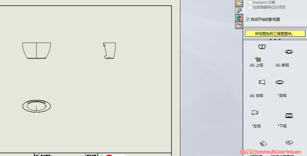

* S* b6 {2 J1 a9 A, Y$ n: }装了sw2016sp3,发现右面直接拖拽的菜单没有,各位遇见过吗

" w% I; e: l# \7 M0 J: n装了2016后发现右面整个都没有,就是这个问题

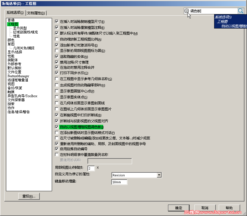

发表于 2016-5-3 15:39:25 | 显示全部楼层 来自: 中国香港
注意选项并善用搜寻: ]% P3 G% [  d8 Q, \6 m: [
SNAG-0036.png ; _  u! t0 E* h; ]

已好,谢谢大家
