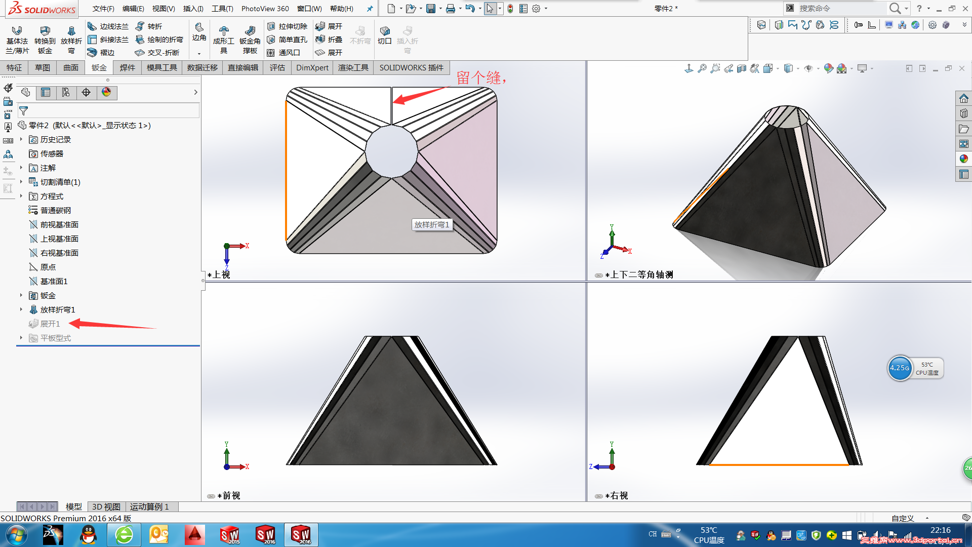

天方地圆怎么展开,在工程图中怎么画出展开图

钣金放样折弯 然后展开

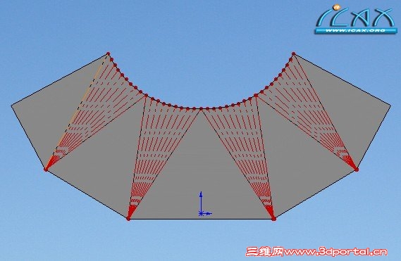

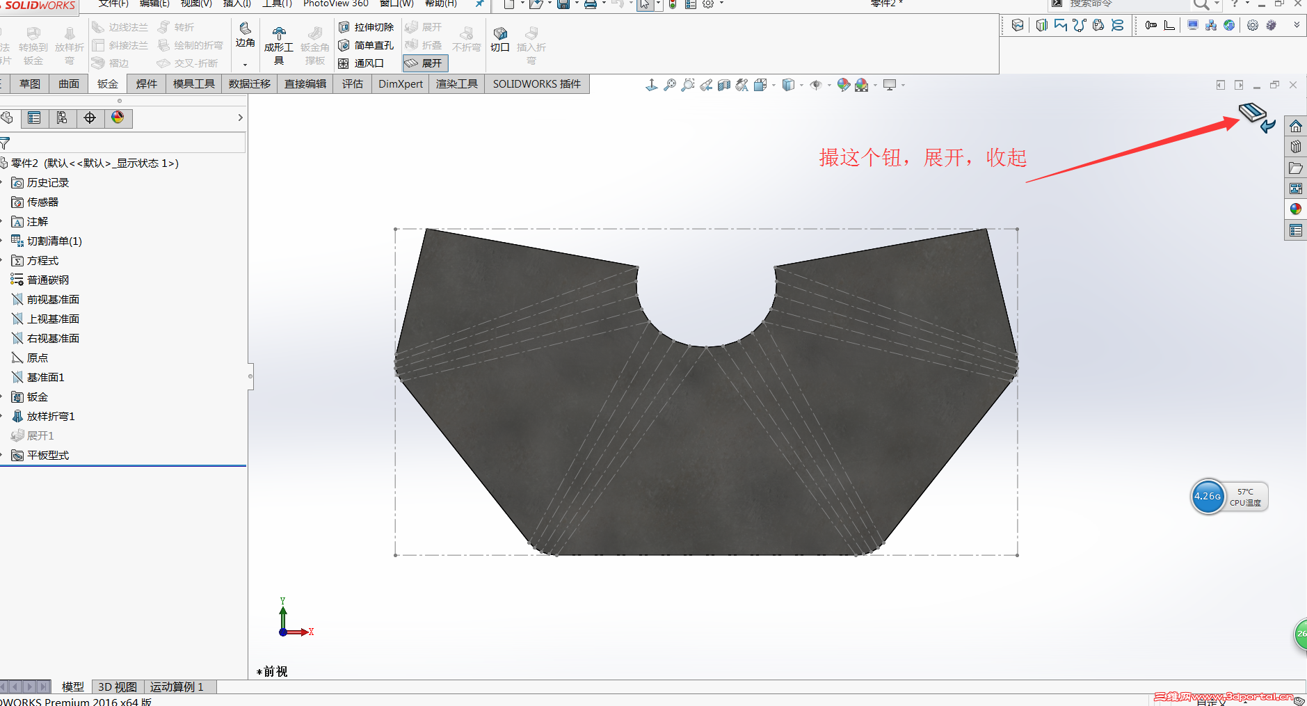

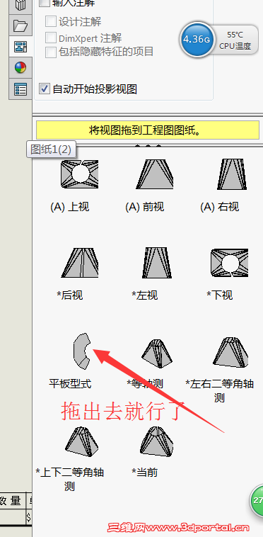

自动会生成一个展开图,拖出去就行了* i# O# J/ ]; K1 E. }& \" B6 _4 ?
