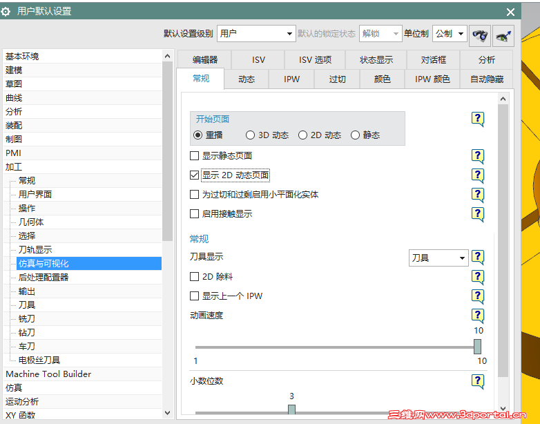

请坛主帮忙解决下NX10,0,3的2D刀路动态模拟不可用的方法,万分感谢!

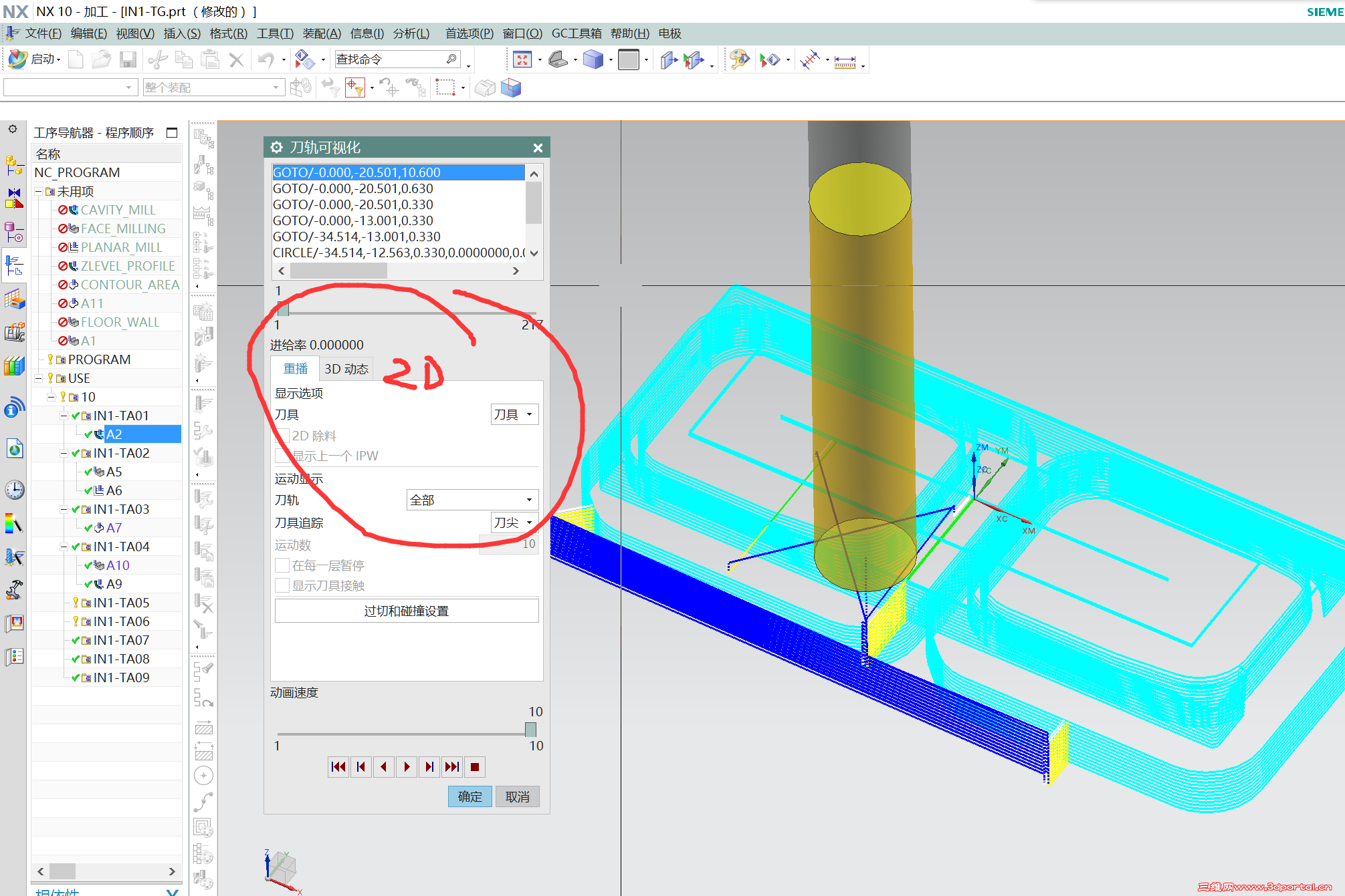

少了一个2D动态的,没了这个不太直观的查看刀路
发表于 2016-5-5 00:25:16 | 显示全部楼层 来自: 中国广东深圳
用户默认设置——加工首选项——

 楼主| 发表于 2016-5-5 08:09:16 | 显示全部楼层 来自: 中国北京
多谢楼上的指点
