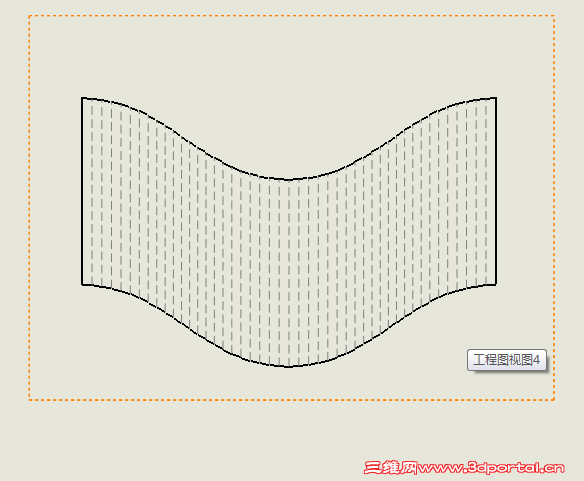

solidworks 工程图中的平板型式怎么实现自动标注所有尺寸

我们的展开图要以1:1输出CAD格式到数控冲床上,- Z4 k/ J3 W( s6 W' ^
标上尺寸也要删除。

钣金展开图都是人为规定的规则,把曲线简化为几段直线,这个思路让软件做有困难& V) c' Q7 F8 N6 N2 \6 y
规则太过于繁琐,人类规定的东西有些是与计算机矛盾的," x, G! q$ \7 [% R+ b9 F* f9 o8 p8 E( Q
不能强迫软件完成全部人类的全部想法,2 m$ K1 z- J; J9 D. z' ]
软件有软件的计算规则,人有人的原则,$ O; M2 s  _- t6 Z
总之计算机与人不是一个思路
