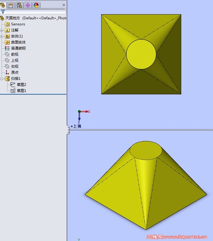

8 p. x5 Q  ?& l) H2 Z$ m8 _+ i5 }众所周知,天圆地方通常采用“放样”来建模,所以郑重申明,此处扫描做法纯属娱乐且不能做到完全收敛。
5 ~& U% u. H. C! e' N# _1 O$ _, M1.模型3 ]9 I( Z5 M5 L% C; \

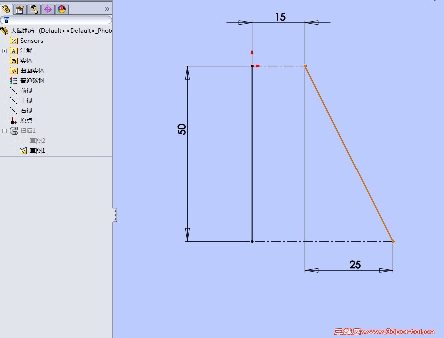

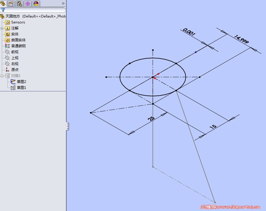

# B0 @! ]/ a3 m7 A6 H2.路径 & 引导线( V. |9 s0 o8 I. f2 h: b" a1 r
/ z- e$ j+ f& B; f8 V7 Q9 h0 a8 r5 B0 ?$ K* V" l5 O; b9 ~5 B

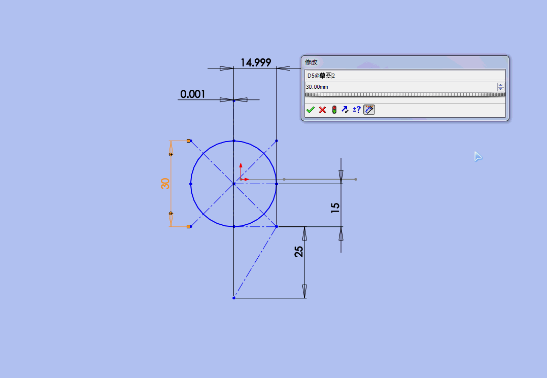

3.轮廓

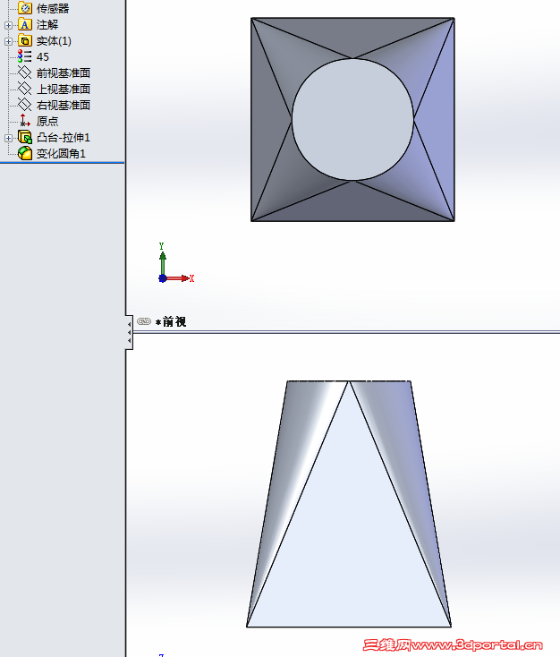

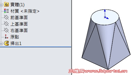

发表于 2016-5-11 17:02:22 | 显示全部楼层 来自: 中国台湾
, z$ t  S/ \, b$ S3 T+ N  V整半天 蠻難

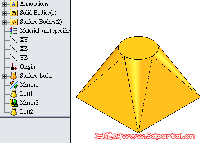

! B+ W; J+ B6 g6 ?6 q: ^, d献丑了
- y/ w+ ]' U4 u* U+ G 222.gif ! D: x* c9 H5 m  a% C! g* P
