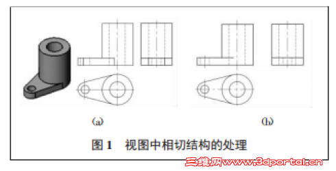

1 视图表达方法中的国标化表示% a. n* N- M: d0 x) ]
  我国制图国标规定,对于机件中相切的结构,相切部分光滑过渡,不画轮廓线。但在 SolidWorks 工程图中对相切部分则按相交结构画出实线,如图1(a)所示。解决这个问题的方法有两个,方法一:选中需要修改的工程视图(出现绿色边框),点击菜单【视图】→【显示】,然后在【切边不可见】前打勾号即可,修改后如图 1(b)所示;方法二,选中图 1(a)中多余的切线,右击鼠标,在出现的快捷菜单里选择【隐藏边线】,也能达到图 1(b)所示结果,但方法二需逐条线逐条线隐藏,没有方法一方便、快速。

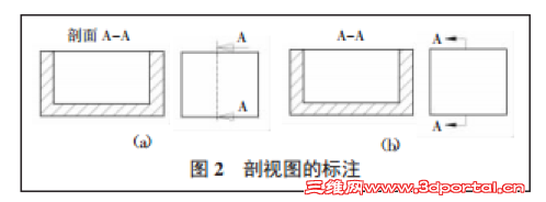

/ e" U8 }( x3 @# W" L(1)标注的国标化
4 V7 d" p( c6 A  K9 P5 s& G+ b  e  SolidWorks 工程图中剖视图的标注如图 2(a)所示,这不符合我国制图国标,修改步骤如下:
9 c0 u; f9 s0 Q, t) a修改剖切符号 SolidWorks 中的剖切符号如图 2(a),我国国标制定剖切符号为图 2(b)。修改方法:点击【工具】→【选项】,在出现的对话框里选择“文件属性”标签,将“切换剖面显示”复选框选中;选择“尺寸”属性,将“样式”值改为实心箭头;选择“箭头”属性,修改“剖面/视图大小”中的 3 个值分别为0.7mm、4.2mm、8mm,点击【确定】,关闭对话框;选中绘图区的剖切符号,在左侧“剖面视图 A-A”属性区里将文件字体前的复选框勾去,打开【字体】对话框,选择仿宋字体,系统询问是否同时将此字体的更改应用到剖面视图,选择【是】,视图名称中的字体同时改变。修改视图名称用鼠标左击选中“截面 A-A”,将其移到剖视图上方,然后右击鼠标,打开“属性”对话框,将注释文字“截面 A-A”改为“A-A”,如果不需要标注视图名称,可直接删除,修改后结果如图 2(b)所示。; J- N  M! K1 x1 u: I

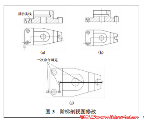

(2)阶梯剖视图的国标化: g. w4 q5 v% T+ d# q! Q4 m8 j
  在《机械制图》国家标准中,剖视图标注的剖切线通常省略不画,而用剖切符号指示剖切平面的起、迄和转折位置,如果剖切线不省略,则其线型是细点画线,阶梯剖视图中也同样,且在多个剖切平面的转折处没有实线,但 SolidWorks 对阶梯剖视图的处理如图 3(a)所示,剖切线线型表现为虚线,在剖切平面转折处显示实线,这不合乎国标,需要修改。
! ^$ O2 R/ `) x% h
修改方法:点击【工具】→【选项】→【文件属性】,先将【出详图】对话框中【尺寸标注标准】改为“GB”(国标);然后,选择【线型】对话框,改剖切线样式为“Thin/ThickChain”,线粗为“细”,即两端加粗的中心线线型,预览样式是http://file://localhost/Users/xuxiao/Library/Group%20Containers/UBF8T346G9.Office/msoclip1/01/clip_image008.gif ;其次,点开【线型样式】,修改“Thin/Thick Chain”格式化键码,系统默认的该线型格式化键码是 B,1.25,-0.25,0.25,-0.25,B 表示线条端点上的粗体线段,正值表示线段,负值表示线段之间的间隙,根据上述规定,改线型格式化键码为B,1.25,-0.25,0.0001,-0.25,将线型中的中心线改成点画线,预览样式是http://file://localhost/Users/xuxiao/Library/Group%20Containers/UBF8T346G9.Office/msoclip1/01/clip_image009.gif ,如果阶梯剖视图中需省略剖切线,则将线型格式化键码改为 B,0.00001,-100,0.00001,-100,即可得到图 3(b)中的剖切符号;最后,选中剖视图中剖切平面转折处的实线,右击鼠标,选择【隐藏边线】将此实线隐藏,获得图3(b)所示的符合国标的阶梯剖视图。需特别注意的是,SolidWorks不支持多个剖切平面生成剖视图,所以在用命令http://file://localhost/Users/xuxiao/Library/Group%20Containers/UBF8T346G9.Office/msoclip1/01/clip_image011.gif绘制表示剖切平面位置的直线时,要将图 3(c)加亮所示的 3 条直线在一次命令中画完,这样SolidWorks系统把这3条直线作为一条直线的3段,变多个剖切平面为一个剖切平面,选其中任何一段直线都可以生成完整的阶梯剖视图。

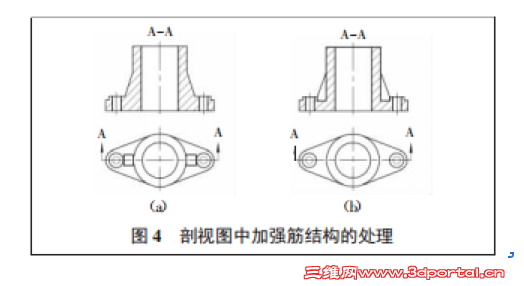

(3)加强筋剖视图的国标化4 _  k! z6 O8 s. e7 S- B
  我国国标规定,零件中的加强筋结构,如果沿其纵向剖切,则剖视图中不画剖面线,而用轮廓线将其与其他结构分开。但在 SolidWorks 中,只要是剖切平面剖到的结构,一律画出剖面线,如图 4(a)所示。具体修改操作步骤如下:首先打开零件的工程图,选中图中加强筋的轮廓线,选用工具栏上的【转换实体引用】命令http://file://localhost/Users/xuxiao/Library/Group%20Containers/UBF8T346G9.Office/msoclip1/01/clip_image013.gif ,将加强筋的轮廓线引用到工程图中;然后打开零件三维模型,在模型设计树区选中加强筋特征,右击鼠标,在弹出的快捷菜单里选择【压缩】,工程图中同步将加强筋特征压缩,更新后即得到图 4(b)所示结果。

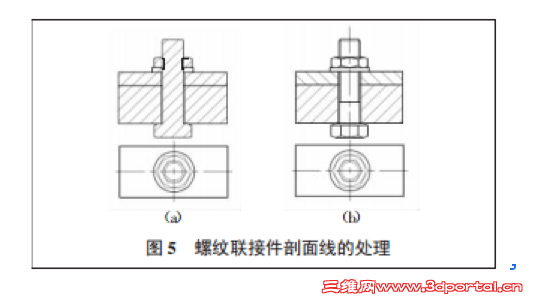

6 f( S4 w3 f9 ^8 I4 ?(4)螺纹紧固件剖视图的国标化3 M4 `" E, t+ g8 F
  装配图中的螺纹紧固件、轴等零件,当剖切平面通过螺杆轴线时是按不剖绘制的,而 SolidWorks 中这些零件则与其他零件同样对待,出现了剖面线,如图 5(a)。解决的方法是:选中被剖切的工程图,右击鼠标打开【工程视图属性】对话框,选择【剖面范围】标签,选择螺栓、垫圈、螺母 3个标准件,被选中的标准件名称出现在【排除的零部件】框中,这样就会按不剖处理,点击【确定】即可得到图 5(b)所示的符合国标的螺纹联接件剖视图。

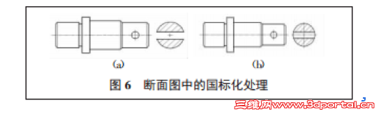

" I" C3 ?  X+ j1 a3 断面图表达方法中的国标化表示
$ j4 ]6 [# s6 W+ D3 H( L  在SolidWorks中,当剖切面通过回转形成的孔或凹坑轴线时生成的断面图是相互分离的两部分,如图 6(a)所示,而我国国标规定,断面图应按剖视图绘制。解决的方法是:用工程图中圆命令http://file://localhost/Users/xuxiao/Library/Group%20Containers/UBF8T346G9.Office/msoclip1/01/clip_image019.gif 手工绘制一个任意大小的圆,点击【添加几何关系】命令http://file://localhost/Users/xuxiao/Library/Group%20Containers/UBF8T346G9.Office/msoclip1/01/clip_image021.gif ,给刚绘制的圆和图中分离的圆添加全等的几何关系,这样就可以使断面图按剖视图绘出,得到图 6(b)所示的正确结果,同时又将手工绘制的圆与三维模型中的对应特征相关联,圆的大小由零件特征中的尺寸来驱动。
