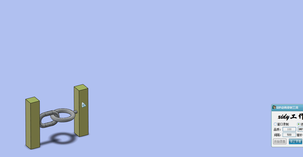

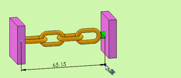

7 o! N4 k4 x: a5 ]5 a轉豬兄的作圖概念,在組件變動兩板距離,裝配其間的鏈環隨之增長.6 {1 q" a# l6 n$ @* h! Q% Y
不難有興趣試試了.7 T2 W  w$ Q, D) t0 E) l! ^' Z" i
( ?; K: H- a* B& X6 ^, E0 Z

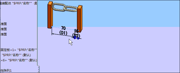

谢谢梁老师好题目,练习一下,开始是觉得挺难,做完之后体会就是:难了不会,会了不难。

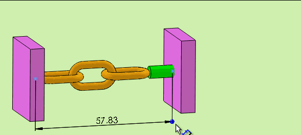

9 Y5 Q7 E7 r& R% V  [) P' I跟著練習了!

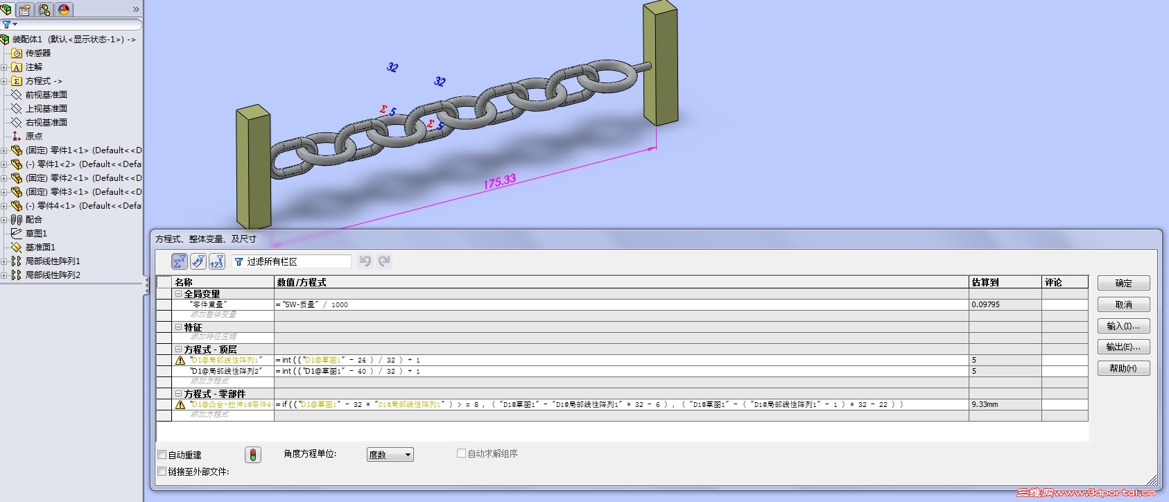

, Z7 o" x  L0 n% @' C4 E/ i如版主所求

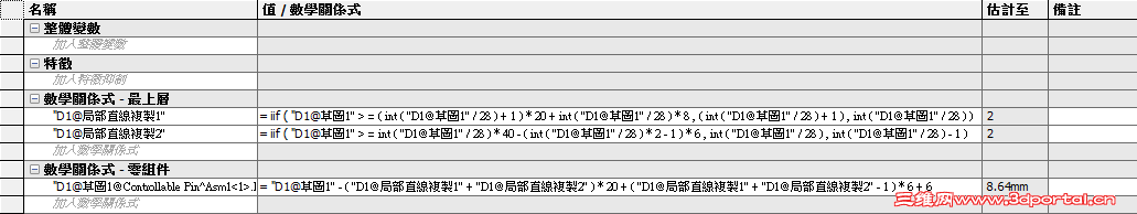

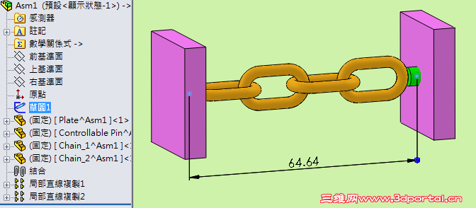

" y/ p4 P2 |$ ^$ _( ^/ u0 n* H! I, Z" t* s9 O
: a6 d; E1 \6 T; V 2.png
+ }3 ~0 N  {" H( M0 k$ A* M4 x9 V* {- W! \* O" E" M
! E, N# x" L! u# x5 a" ~9 ? Asm1.rar (206.81 KB, 下载次数: 93)

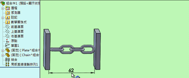

( K0 v' w4 Q/ M) C2 V9 a0 @2 j4 m谢谢梁大分享,俺的做法跟您的差异不大 2016-05-13_112552.jpg 0 v9 P/ V6 q7 p6 D. }( a$ A7 J/ J

发表于 2016-5-13 11:46:11 | 显示全部楼层 来自: 中国浙江杭州
回梁大:
7 F, e/ K7 V; A0 Y* P; d0 L那应该就是您所说的作图的差异了。+ L+ o! u: t/ O' t4 n, f% H" {: w
两种方法的不同处在与,您是变更尺寸(图中64.64)从而改变两零件间距,俺是通过变更零件间距来改变尺寸,导致尺寸一为驱动,一为从动。
! \9 k6 a" c% }: T$ T您的方法应该更好一些,至少软件运算执行的更快,而且方程不亮黄

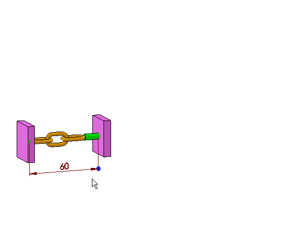

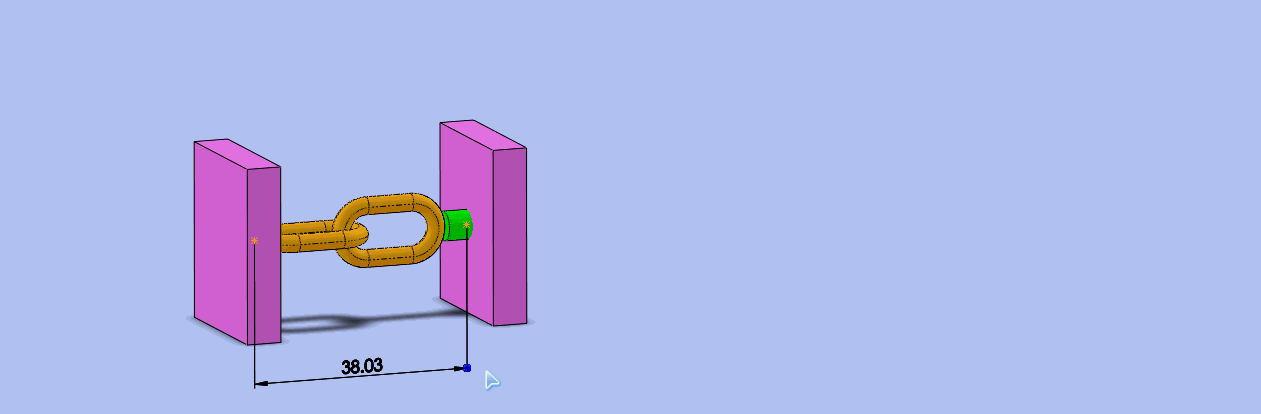

# x+ f4 [( T" f5 t! P: A3 H% w9 J/ Y8 q1 j3 Y5 {  Z

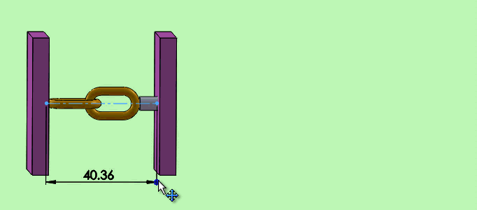

有興趣者討論一下,如12#的方程式是有個小瑕疵,
' L3 F3 C  z3 u% R+ h! E如圖一,當調距銷在第一及第二鏈環位置時,調距銷可能會有反向之問題,# ~, e+ q* F! s3 S1 I* Z& _
理想是該修正方程式,讓動作如圖二所示.  J4 n! b$ Y: H* m# Z3 `4 p. c9 Y
$ S5 K; b  m, M6 t5 d圖一(調距銷可能會反向)- H4 u1 Y& f; m' A/ }; z9 h. j
TEST 02.gif 6 ^& }5 K3 E6 W( @9 M' o# L
6 v5 A4 m, f& a1 L; E+ q" n+ |
圖二(調距銷方向正常)$ f& g& S2 E! t# p8 p6 u- w2 Z6 N

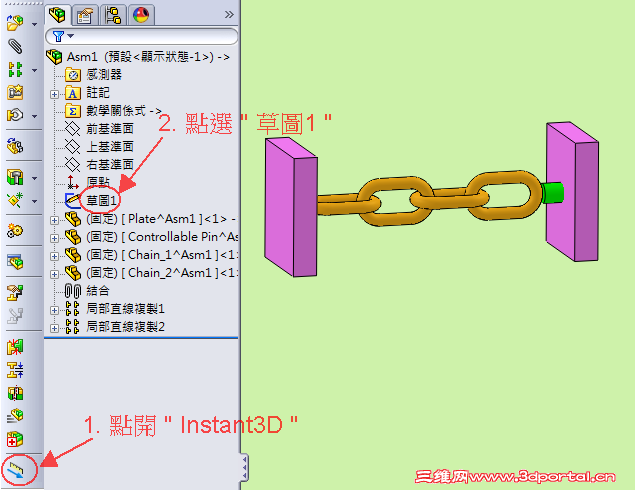

为什么我复制的时候选择不到草图呢。下载你的模型,把草图去掉后,也选不到草图呢?

如圖
7 ]' K; z  S, m/ M  M) K, S9 ^ 4.png : v, D3 s5 J* W% b; j7 t
