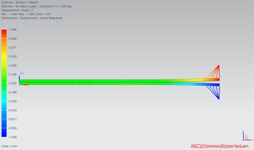

原始文件:无
分析类型:非线性静力学(层间裂纹扩展)
3D模型:粘结层长140mm,初始裂纹长10mm,整个双悬臂梁高2.032X2=4.064mm,宽25.5 mm
双悬臂梁左侧为固定端,双悬臂梁右端上下边在1s 的时候预加点载荷(位移)1mm
算例概述
本算例为一个完整的层间损伤仿真算例:首先利用NX建立3D实体结构(两个相邻实体),在FEM里面首先连接两个方块,之后划分网格利用基于铺层的方法建模并拉伸成3D实体,删除粘接层以定义初始裂纹,创建节点及1D刚性连接以方便加载集中力,求解输出集中反力。

         模拟结构形变过程(AnimateDisplacement-Nodal)
         利用Postprocessing下面的Create Graph创建力位移曲线
