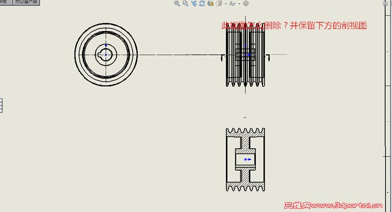

工程图
主题分类用于问题归类:
怎么在得到剖视图后删除主视图?我把主视图删了剖视图也没有了,需要图中把红色字体旁那个图删除

发表于 2016-5-13 15:02:02 | 显示全部楼层 来自: 中国广东肇庆
本帖最后由 SW2016 于 2016-5-13 15:07 编辑 6 r$ M* Q8 r, h+ z; n9 e5 {
- a6 M: U) s/ o6 z  J1 b+ \
噢,我理解错了,要删除那个视图,就要重新从其他视图做剖视图。

 楼主| 发表于 2016-5-13 15:10:50 | 显示全部楼层 来自: 中国北京
& s8 P( d+ z5 H- K; A$ [( z7 I5 P: ?8 f  ]: D/ y5 o+ S
剖面线符号怎么删除?不让它显示,效果图如图
发表于 2016-5-13 15:34:12 | 显示全部楼层 来自: 中国广东深圳
剖视之后,选择主视图,右键。选择菜单最下方双箭头,点击。菜单多出一个隐藏,点击。出现提示,是否也要隐藏从属视图,点否。; D. ^; H0 V) ?  ^' z9 E: [+ ?
不知是否符合题意。
发表于 2016-5-13 16:02:01 | 显示全部楼层 来自: 中国广东肇庆
xiaoshi123456 发表于 2016-5-13 15:10
! j% C2 g) g4 Y$ l! p. k3 j剖面线符号怎么删除?不让它显示,效果图如图
6 n7 L' S* {, K7 C- X' }这个好象没什么好的办法,真要这样做,建议用“断开的剖视图”而不用“剖面视图”。

 楼主| 发表于 2016-5-13 16:22:12 | 显示全部楼层 来自: 中国北京
haiboyhy 发表于 2016-5-13 15:34# x' J2 V6 i/ O3 s) [7 `
剖视之后,选择主视图,右键。选择菜单最下方双箭头,点击。菜单多出一个隐藏,点击。出现提示,是否也要隐 ...
: m% S# G" L" \" Q. s+ o
我试试,谢谢你
 楼主| 发表于 2016-5-13 16:23:22 | 显示全部楼层 来自: 中国北京
SW2016 发表于 2016-5-13 16:02
1 ^! j/ F+ C" |9 E8 I这个好象没什么好的办法,真要这样做,建议用“断开的剖视图”而不用“剖面视图”。
- f- n2 X4 j; I; v6 Q2 {2 l- i) c
谢谢帮助,可以给发个做“断开的剖视图”文件吗?
发表于 2016-5-13 16:49:20 | 显示全部楼层 来自: 中国广东肇庆
xiaoshi123456 发表于 2016-5-13 16:23
+ ]3 D+ o$ O" Y+ N9 O7 z. n3 |. Z' k谢谢帮助,可以给发个做“断开的剖视图”文件吗?
* |$ t" c( P9 u+ [! m- p% A
高版本的确可以按6楼寂静天花板 大哥所说完美解决:双击剖视图,把部面代号直接删除,在主视图中选择隐藏剖切线。
/ v" r6 ?4 J) ~. b( R关于“断开的剖视图”,我是这样做的:
9 y  L; I1 X7 W# {5 C( D2 H5 j2 e+ w% Y, C
断开.gif , r8 s" y# o3 f1 p' @4 L( m* k

发表于 2016-5-13 21:14:40 | 显示全部楼层 来自: 中国江苏徐州
% I& b4 t0 o% D, W剖面线符号怎么删除?不让它显示,效果图如图
. F0 r4 R! c: g7 A! R剖面视图在隐藏图层
+ [& G9 M& r& J3 b+ V. @断开剖视图

发表于 2016-5-14 00:17:38 | 显示全部楼层 来自: 中国浙江湖州
楼主的问题非常简单,左键按住那个不要打印的视图的边界框拖到图框外就可以了,此法不区分版本

发表于 2018-1-29 22:16:06 | 显示全部楼层 来自: 中国广东广州
寂静天花板 发表于 2016-5-13 16:18 static/image/common/back.gif
# j- s2 o3 h+ m- a4 H, @7 i+ ]2014版起,剖面视图增加了隐藏剖切线的功能,完美解决了楼主的问题,而楼主隐藏主视图的作法,简直是荒谬。
4 T  K; V5 Z; L  ~8 A! o如果剖视图能完全表达是可以删的8 t' J6 N# H2 g% l0 W
