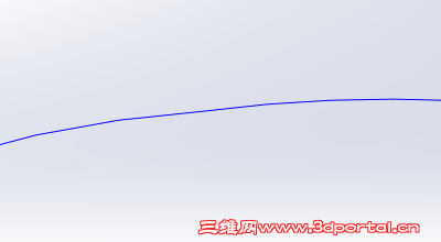

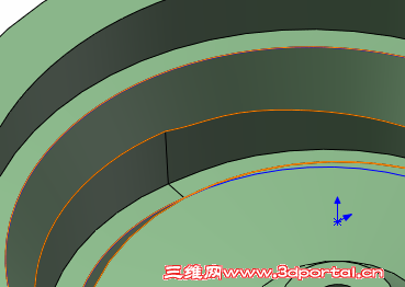

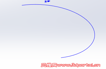

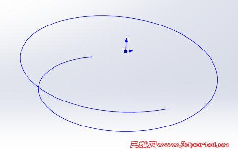

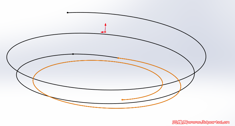

  B' ^: A% U8 _( u( s 1.png 2.png 3.png 4.png 5.png 这样做两段线的连接处不是很顺,有没有好办法能做,螺旋有什么方法能做第一小段是平面的,后面再向上旋的?  我第一段线是涡状线投影到曲面上的,第二段是做的外扩螺旋线6 w4 y5 d$ m/ j+ l/ f) b
