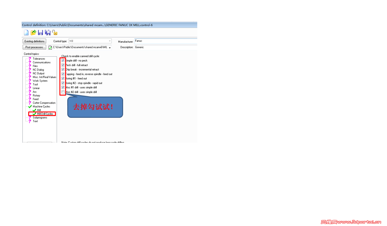

mastercam x9钻孔是不能控制它的提刀速度,按机床给的速度走,深孔容易断,有什么办法控制提刀进给么?还有能不能介绍下刀具切削方面的书,谢谢3 X. Y* d3 S+ b; O2 ]0 L2 J) ]6 T, Y

深孔排削走G83模式,退刀都带走铁削了。怎么可能断刀?速度快的在机床上把GO模式打50%或者25%,楼主先把机床熟悉了解决不了再想到软件,软件不是万能的

楼主:抬刀速度G0是用机床控制的,不是软件控制。
发表于 2016-5-24 14:21:42 | 显示全部楼层 来自: 中国河北沧州
之前我也遇到过这种情况,铝件小钻头容易断,改断屑式G73钻孔就好了
发表于 2016-5-24 16:26:57 | 显示全部楼层 来自: 中国湖南长沙
还有一种方法就是G01钻孔  可以控制你说的速度

发表于 2016-5-25 00:28:00 | 显示全部楼层 来自: 中国江苏无锡
LZ可以试试使用宏程序:( F2 E' J8 O6 r5 {" T, f
! C2 ?" ?) I) {- W- hO83(G83 TYPE / G66 P83 R Z Q F E-抬刀速度,省略=F)
- I4 I: J  l- w5 g- s2 M# DIF[#9EQ#0]GOTO3000
3 w% H5 b* u' s* q2 }5 k7 ^IF[#8EQ#0] THEN #8=#9
8 U9 }# s, B! b3 lIF[#17EQ#0] THEN #17=0.1
) t4 V$ a2 N; w- o  d9 @0 n$ OIF[#18EQ#0]GOTO3000
; R& P% }6 }1 r4 n7 w  Z, \: aIF[#26EQ#0]GOTO3000
2 T8 x9 ^6 s; z. F$ CIF[#26GE#18]GOTO3000' l3 J0 ]1 O( f7 m
#17=ABS[#17]
3 M8 D# x( J+ S  hG90G0Z#18
6 M4 I5 l1 r' P- r9 K+ J9 [% J2 a#32=#26! w8 }7 X* I8 w2 j( L$ H& A
#29=#18  p3 y  a1 [$ Q1 p
#26=#18
! e" X0 E' n1 R. r( b8 W  qWHILE[#26GT#32]DO1
, c" l7 `6 r9 c2 o1 a, f#26=#26-#17% M1 ?$ ]: X- t. [- X
IF[#26LE#32] THEN #26=#323 P- R0 n) W3 l/ R
G1Z#29F#8
# A! S; ~* n9 q0 {6 _, Y" uZ#26F#9/ I0 t/ m* M- a0 }/ N0 Y
#29=#26+0.21 i" U/ u3 X; {7 w
Z#18F#8+ r/ m9 v. l/ T5 H' [
END1
8 b/ x$ m! G$ K' o' @G0
4 O. t! a6 W( H+ d5 BGOTO99
' D" ^& m+ i! v9 {3 tN3000#3000=140(DATA MISSING)
2 x0 ?. n7 [7 R# Y4 y. ZN99M99

是看看~重轉程式 GOZ....改01Z...F....改你想要ˇ的% [; `; Y5 h. U  M: C, T

发表于 2016-7-19 09:04:40 | 显示全部楼层 来自: 中国湖南长沙
no1wolf 发表于 2016-5-24 21:02* M/ t- n6 M* W# Z4 h1 f" @2 x
这个要怎样改呢?
+ P4 L5 O7 h5 [. V4 L有专门的后处理  我这里没有  你网上找找看   G01的速度是可以自己改  想改成多少就改成多少
