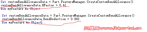

求助有关自动更改钣金K因子的宏. d! x/ a- F: G+ |+ X  E
原先模型是设置的是K因子,现在要更改为折弯扣除

本帖最后由 jinqin11 于 2016-5-23 15:51 编辑 1 M. A2 J9 r6 y/ r, j+ }
3 H, G  @6 R1 g) V0 m% N
无意间发现了9 w0 C% i' G/ o2 {
3 U" f$ k4 Y2 f+ t- F2 n
customBendAllowanceData.KFactor = 0.41
. q; A6 x: ^& Y& a  S
发表于 2016-5-24 20:30:24 | 显示全部楼层 来自: 中国广东深圳
楼主无意中发现了什么?
 楼主| 发表于 2016-5-24 22:47:15 | 显示全部楼层 来自: 中国安徽蚌埠
NC@jiang@nan 发表于 2016-5-24 20:30  n$ h  B$ `( ~! x! ]1 K: ?3 B
楼主无意中发现了什么?
0 z% x8 F2 N1 ]( F+ u( D! w
上面一排是K因子的代码7 ?% J- \6 ?% f# H
下面是折弯扣除
