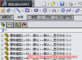

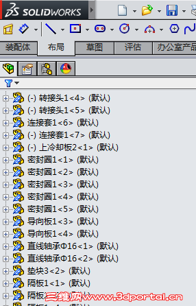

. d$ D! [, l% `' K1 v# ]各位好,我做装配体保存好后如图1,第二天做的时候不知怎么搞的设计树变成了图2的样子,请教各位是怎么回事?该怎么做?谢谢!  K3 L1 _, |$ ?, A
发表于 2016-5-17 22:43:32 | 显示全部楼层 来自: 中国广东揭阳
楼主可以在选项中装配体这项设置不要自动轻化
发表于 2016-5-17 23:57:31 | 显示全部楼层 来自: 中国广东肇庆
在树顶的文件名中右键选择还原就是了。
