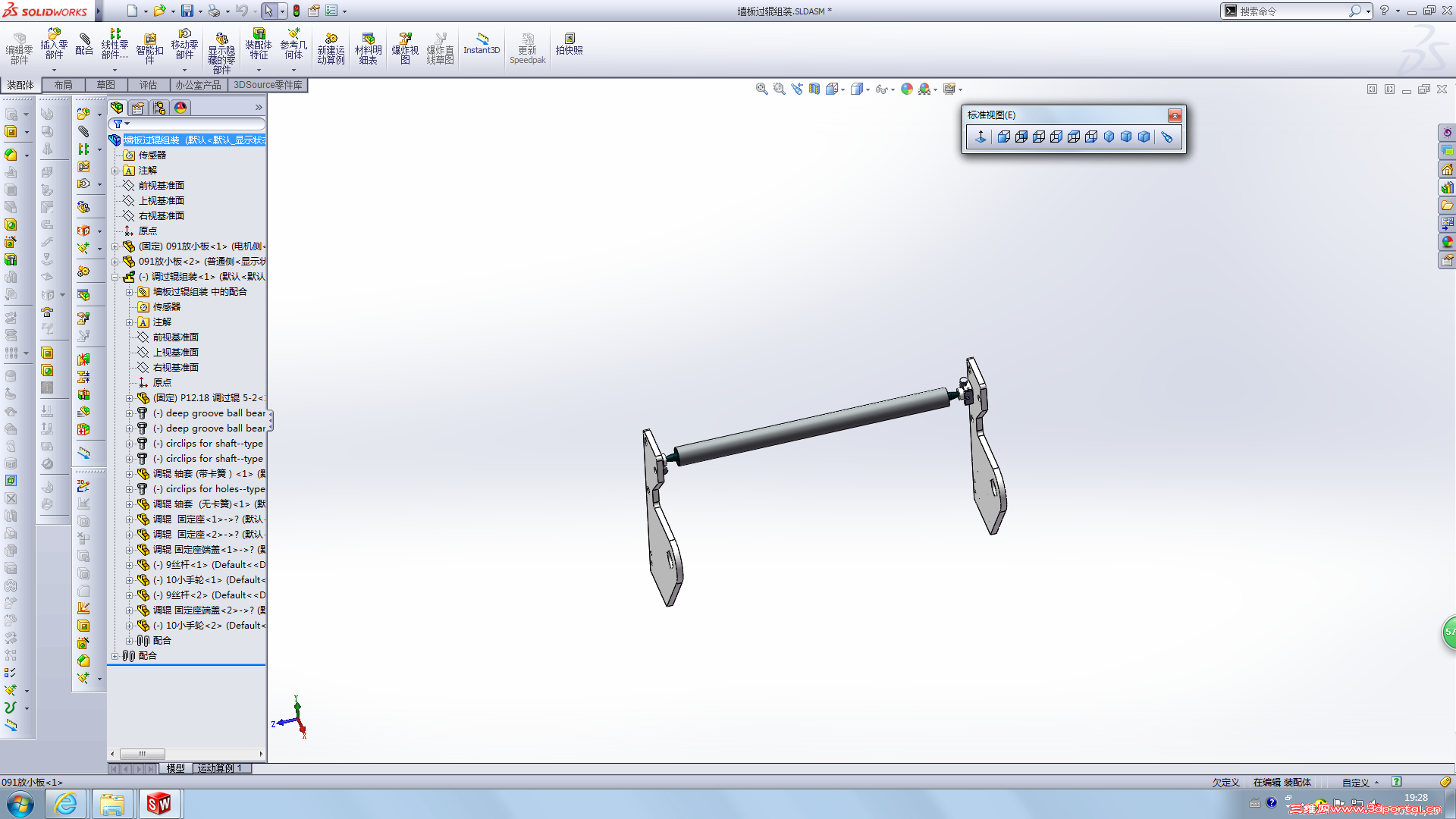

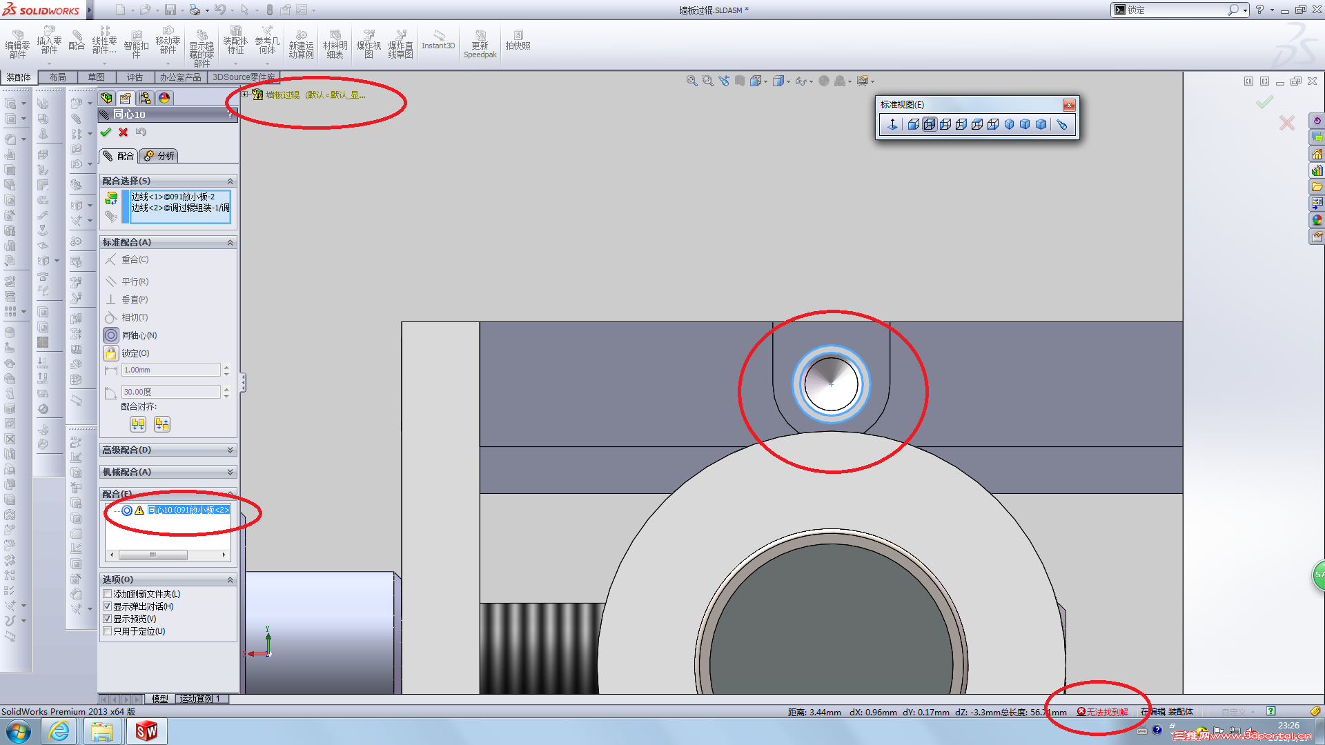

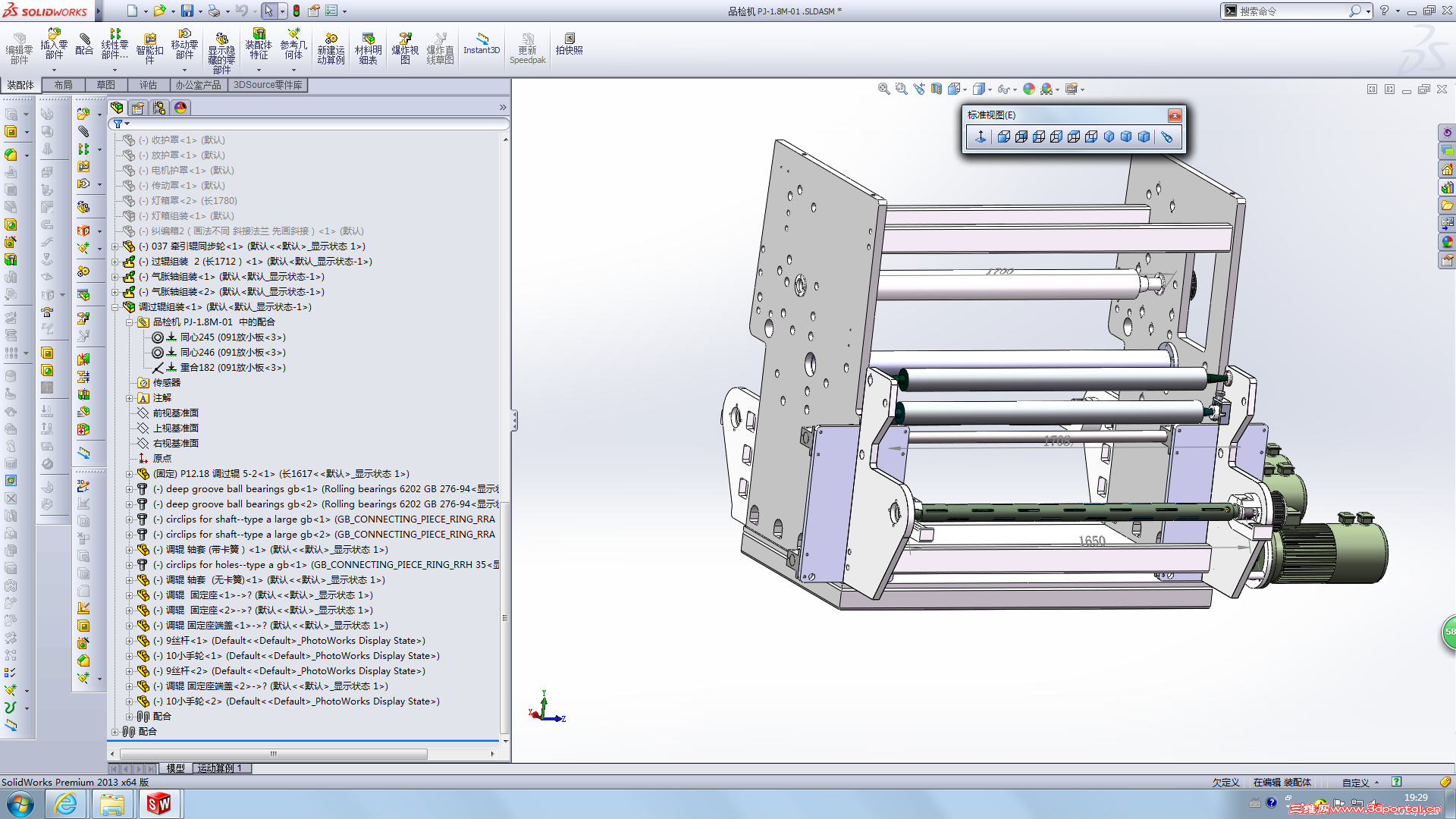

, r  N9 H7 M2 {4 M: o; C0 D% j具体是这样的,我有一个子装配体,一个可调节辊,装配时总在锁螺丝的位置不能同心。后来我就把两块墙板和辊单独建个装配试一下,又能装上去,但一到总装文档里就不行,总显示同心就过定义了。
装配过定义
装配过定义

两块墙板和一根辊子装配体在总装配里装配,一边墙板的两颗螺丝同心,另一边就过定义了。且我是先同心的。单独把墙板和辊拆出来装又可以,真不知是为什么了?' h+ b# b% Y: \9 ]+ K
该怎样找到过定义和无解的问题点在哪里呢?& Q  t3 B9 y  G3 t  s+ g
