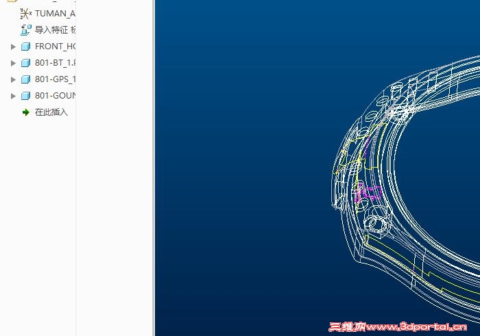

转成一个stp格式文件,在装配图里既存在实体零件也存在曲面零件,见下图图片。4 z/ @3 P7 G0 @  {

紫紅色處為破洞,須完成補破爛面後,才能轉為實體,否則祇是上色曲面零件。

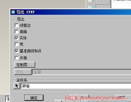

转stp文件时将“壳”的选项去掉,只保留“实体”选项即可。

/ H5 ]+ t6 e5 C& |试过了 不行。。。请贴图上来谢谢
