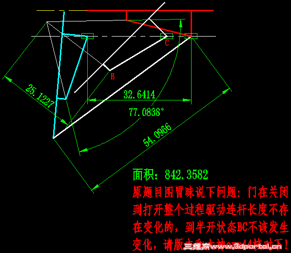

搜一搜
25.1227
32.6414
77.0838
54.0966
842.3582
0

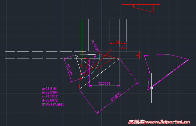

幸福_真好
25.8161
32.0304
74.1002
53.6072
847.0654
0

发表于 2016-5-20 08:06:09 | 显示全部楼层 来自: 加拿大
回帖奖励 +10 点三维币
) H% C/ b7 ]5 C: O9 O$ J* Y3 a+ z2 Y5 {% r2 i
交作业了,但有人已出了答案了,不知道对不对。- U+ m% M) v$ L8 `. t# S# n3 ^, }- D
另外插句话,最上方的白色40 是比较有岐义的,是不是啊。* v: B4 f6 ?* M: _9 S; y0 o
