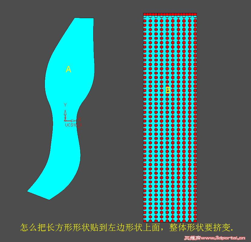

[求助] 高难度,实用的,带图的。.会的来.
发表于 2016-5-18 14:33:47 | 显示全部楼层 |阅读模式 来自: 中国广东肇庆
曲面
主题分类用于问题归类:
00.png * v1 k+ ?8 x- d5 l# y
发表于 2016-5-25 11:57:26 | 显示全部楼层 来自: 中国浙江绍兴
是说那些红点吗?不是很明白楼主的意思,请详细说明,方便坛友帮你解答,建议最好附上图档!
发表于 2016-5-28 10:38:28 | 显示全部楼层 来自: 中国北京
* b/ i+ [8 \* c% u9 b* S+ {9 v( G6 z, ~7 y5 U/ {' a- v6 Q
用PROE吧,CIM有点难度。在CIM中做法:先画线,然后把线投影到左边曲面上,再在每条线的端点做个圆球,然后阵列。还有一方法,在扳金里,用展开和回展,先在平面做,然后再回展!
