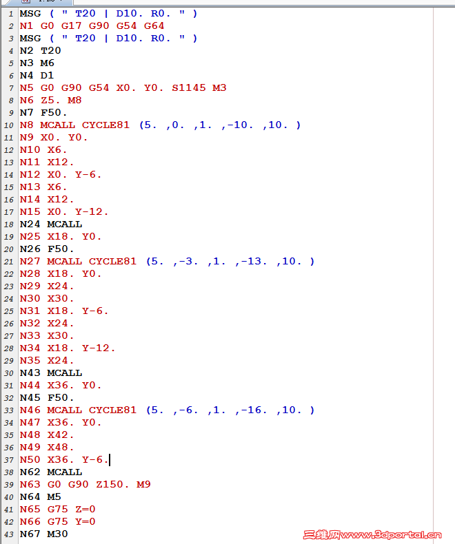

[讨论] 求鉴定西门子钻孔NC程序,准备做840D后处理
发表于 2016-5-20 00:52:19 | 显示全部楼层 |阅读模式 来自: 中国四川成都
QQ截图20160520004835.png 1 g, e2 m  e) O" _: }- M
在网上没发现有支持不同平面深度的MC后处理,
0 ^1 v8 X. {. j; d5 l9 W编程很不方便不同平面深度的孔要分开,没法玩增量编程钻孔
8 ^5 F5 s; A! {- [+ i0 n( @# d那么就自己做了,这样的是不是OK的,求高手鉴定
  t$ R' A' Z( D8 l" T0 I
发表于 2016-5-20 14:51:33 | 显示全部楼层 来自: 中国河南郑州
原来看过你的X7下的后处理,真正的高手啊!! ~" U0 b& f) O
你上的这个打孔程序没问题,后处理能传给我一份吗?谢谢 Email :       zhy_tz@163.com

 楼主| 发表于 2016-5-20 23:08:25 | 显示全部楼层 来自: 中国四川成都
sdzzzhy 发表于 2016-5-20 14:51
3 N' R  z  A& j/ M0 Y5 R) u原来看过你的X7下的后处理,真正的高手啊!$ R, Z2 R" F/ a
你上的这个打孔程序没问题,后处理能传给我一份吗 ...
' w+ L: N, T* E: h* C
你完全确定这样是没问题的?如果绝对确认那么 我就照这样改了,谢谢

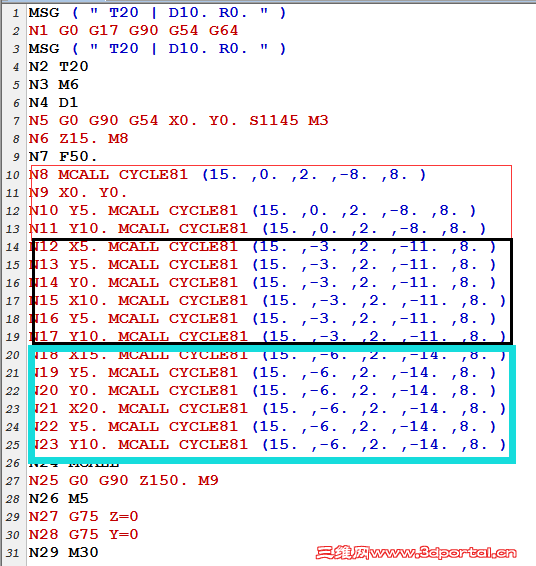

发表于 2016-5-30 20:41:57 | 显示全部楼层 来自: 中国江苏南京
虚心请教大师,为啥我怎么改都是图里这个样子呢?每一行都出现循环指令,还望大师指教一二啊,不胜感激
 楼主| 发表于 2016-5-30 22:07:23 | 显示全部楼层 来自: 中国四川成都
饭好香啊 发表于 2016-5-30 20:41
3 ^: M: q0 w- Y3 G虚心请教大师,为啥我怎么改都是图里这个样子呢?每一行都出现循环指令,还望大师指教一二啊,不胜感激:hug ...
  T+ V2 M7 ?' u, g7 W$ e! F" [我怎么知道你怎么改的。。。。
