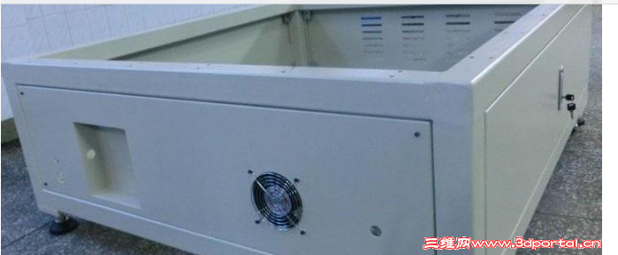

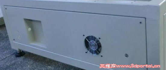

        方通做的机架,需要做一些钣金的外壳,如图所示,钣金是怎样和方通连接的呢? 9 g. |8 s; {; D/ v# d7 i' m8 z

你看第一张图中间的位置,哪里就是连接方法,方通上焊个铁片,攻上丝,外壳上打眼,用螺栓连接。

发表于 2016-5-21 20:35:41 | 显示全部楼层 来自: 中国江苏南通
钣金其实很简单,不一定要循规蹈矩,只要能达到你需要的目的就行,人家开孔  你可以攻丝    人家开圆孔你可以开方孔
