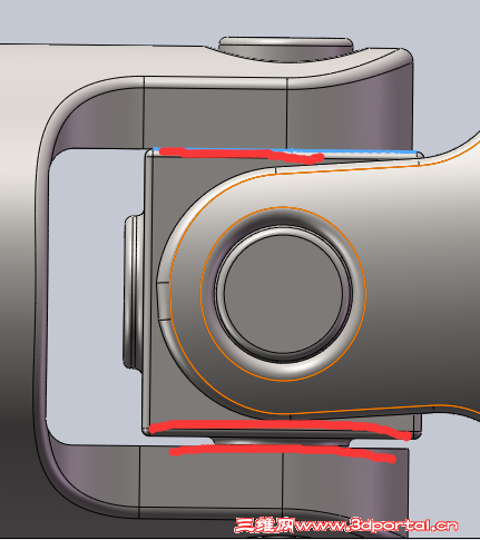

[求助] 如何使一个实体居中装配到另一个实体的开口的中间
发表于 2016-5-20 16:00:17 | 显示全部楼层 |阅读模式 来自: 中国陕西西安
安装
主题分类用于问题归类:
图中标红的,一个是一条红线是重合,另一个双红线有间隙

使用辅助基准面装配

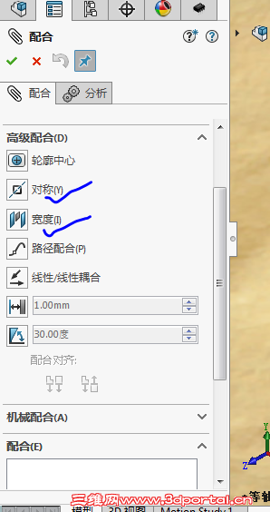

当初看到过一个视频,可以单击中心方形实体的两个面和与其平行的轴套的两个面,再加个什么功能就可以实现居中  X  D: M. n1 J9 x0 x4 d

选择对称需要有个中心基准面,根据你图模型直接用宽度吧
  I. U0 G5 T  Z! S3 l. C
选择高级装配
选择高级装配

当初看到过一个视频,可以单击中心方形实体的两个面和与其平行的轴套的两个面,再加个什么功能就可以实现居 ...
2 L8 `* M0 c* r. J2 R1 r
是高级装配模式的宽度配合
