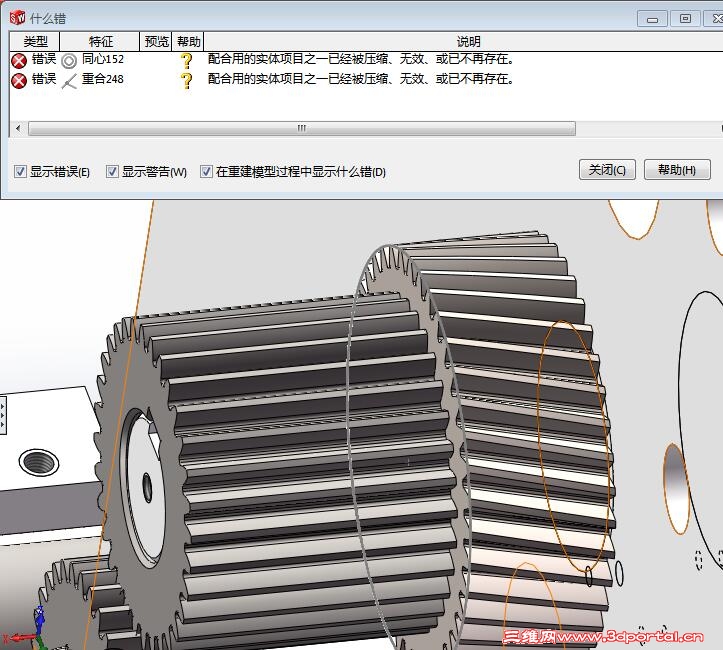

[已解决] 两个齿轮装到一根轴上用同一个键连接为什么会出现图片上的错误,请大家帮忙。
发表于 2016-5-21 12:06:35 | 显示全部楼层 |阅读模式 来自: 中国北京
大装配
主题分类用于问题归类:
两个齿轮装到一根轴上用同一个键连接为什么会出现图片上的错误(见错误提示框),谢谢啦。- d9 g7 W4 V$ I4 I6 c( R4 S

用sw自带的齿轮生成库可能会有这样的问题
 楼主| 发表于 2016-5-22 09:11:10 | 显示全部楼层 来自: 中国北京
Atropos′ 发表于 2016-5-21 19:35# _$ x; i; G; L* F! }
0 ^2 D1 v/ ^- Z2 e  E* T& N1 j恩,是的,里面的斜齿是用SW自带的齿轮库生成的,请问有解决此问题的方法吗?
发表于 2016-5-22 09:16:05 | 显示全部楼层 来自: 中国山东
xiaoshi123456 发表于 2016-5-22 09:11 static/image/common/back.gif" b3 n7 U0 z" K+ [1 u( m  I* H& h3 J
/ u; f7 }# w# K2 N) C2 z+ d1 D
我一般是用别的软件生成齿轮实体再导到Sw做孔键槽等。。。。。因为用Sw自带的工具生成齿轮后,关闭文件再打开可能你之前做的编辑就失效了。。。。也就出现了你的配合失效,因为你切出的键槽没了嘛。0 Z% J( `; @! W$ c: W! K! _3 h

发表于 2016-5-25 21:51:41 | 显示全部楼层 来自: 中国江苏扬州
+ {" j7 e# |; _* E9 P' G
xiaoshi123456 发表于 2016-5-22 10:06
$ L/ o0 @6 E3 @/ q/ v哪个软件能直接生成斜齿轮轮廓线?
6 x0 U  f2 |$ W8 U" |5 T9 O4 K1 Z; k
目前用的比较多的如迈迪三维设计工具,原来用的geartrax ,FNT3Dworks等。

发表于 2016-5-29 20:21:46 | 显示全部楼层 来自: 中国湖北武汉
收到,我试试

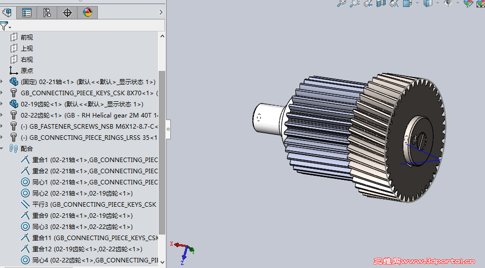

发表于 2016-5-29 20:59:14 | 显示全部楼层 来自: 中国湖北武汉
, g& w; }9 H: O
这里修改了轴的草图和小齿轮键的孔和键槽尺寸后装配没问题

发表于 2016-5-29 22:25:37 | 显示全部楼层 来自: 中国安徽蚌埠
把轻化变还原状态,删除有问题配合,重新配合
发表于 2016-5-29 22:26:28 | 显示全部楼层 来自: 中国湖北武汉
本想发的,我用的2016的,看你给的文件是低版本的所以没发!按我说的修改一下就可以了!
