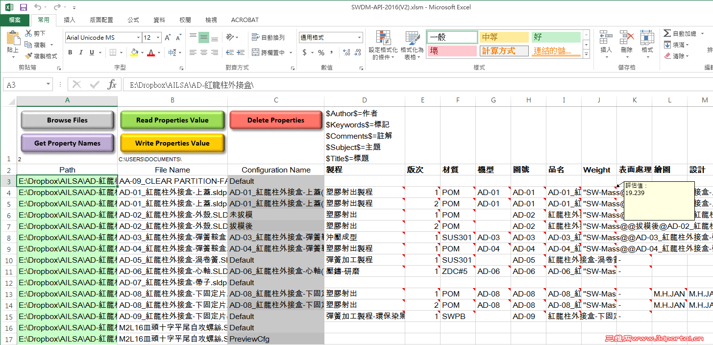

0 K( \5 M  d, Q2 ]: J- g据闻在专门店丹大已经贴出了SWDM-API Excel 工具的 2016版本 [SWDM-API-2016(V2).xlsm],还加上了处理焊件库及显示评估值的2大新增功能,只可惜俺已被方丈打死了,无法下载,希望有好心人下载后再上传到这里,万分感谢!

发表于 2016-5-22 17:12:52 | 显示全部楼层 来自: 中国台湾
# f  k: u- D" w; o1 u' b+ V3 _
zh_x0511 发表于 2016-5-21 15:27
/ a, s0 T+ i* e: ?" b6 s丹哥公务繁忙,就由俺笨翔来替丹哥上传:
7 u; Q( Z- c9 L- F幫補一個圖片
# n1 {1 h+ v3 @- _' y0 |9 m
7 h0 `, B& x; V9 G9 \; F這個檔案~請見2F8 d  n' l2 U3 e1 ~- T2 {
無需運行SOLIDWORKS程序, 批量修改SOLIDWORKS檔案屬性! U7 L; s' x- B  [, ^0 F! E
轉用意:
3 F* L' w: V- t- ^7 f; O% B6 Y1 [8 c1 t- x看到標題, 各位可能會以為是 EPR 或 EPDM 的玩意,
& D8 [- ^' M* K) y# \其實是介紹一個利用 Excel 來實現批量修改檔案屬性的方法.& h. R- w) h" f8 [6 Y  b
) B( |- _' {5 m- g9 s, v& S具體是採用 Excel 作為操作界面, (這樣就可以省卻許多複雜編程技巧)2 v: g, f  p2 v4 y
再以 SolidWorks Document Manager API (注意: 與 SolidWorks API 是完全不同的一回事啊! ) 作為接口進行修改或增減SW檔案內部的屬性, 這是無需運行SW程序的, 甚至電腦沒有安裝SW軟體也可以的 (當然存在前設條件的),1 j! p( s6 h: h2 b

发表于 2016-5-23 07:45:32 | 显示全部楼层 来自: 中国台湾
qxzch 发表于 2016-5-22 15:08' I5 }" p, K+ I  ]+ h9 d9 z
试用了一下,貌似对SW2016还是不行
; V4 {# Z6 a7 l6 `% M8 `2 L# t- u我是經過測試了才上傳的。. V1 K1 [8 c; D/ U6 n" |- ?2 w6 I
朋友能否貼圖說明一下"貌似"不行的情況?

发表于 2016-5-23 20:19:55 | 显示全部楼层 来自: 中国广东东莞
gt.adan 发表于 2016-5-23 07:453 F" Y3 N' I7 ?7 j6 H& e) }( t
我是經過測試了才上傳的。
3 B( n5 q3 z5 p. y7 b6 ^朋友能否貼圖說明一下"貌似"不行的情況?
& T- b% z, f/ J% U; s谢丹大!是我使用的问题,把之前SW2014版的文件存成SW2016版就可以了,我只试了.SLDLFP这种文件。% t. r, h* _# t  P# D) w3 w: v" a
有个建议:如果能够选择性地删除某个属性就更好了,现在点击“删除属性“是将所有属性都删掉了。

发表于 2016-5-24 07:44:25 | 显示全部楼层 来自: 中国台湾台南市
大鹿 发表于 2016-5-23 11:01  D: z9 x% ^# j$ b8 M( H
大大啊!怎麼只是工程圖?
1 q8 ~9 Q# ?* V! L一時失察~已經修正~
