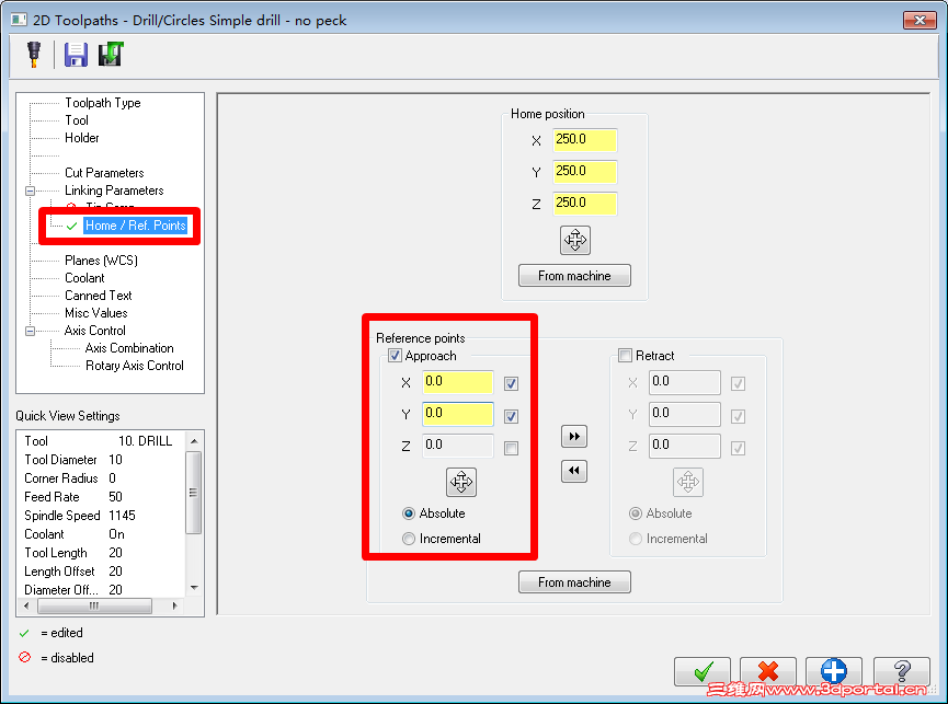

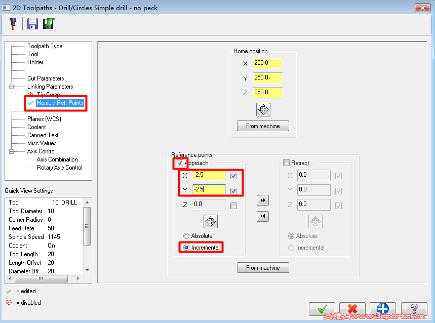

LZ可以试试按下列步骤更改后处理,或者把你使用的后处理传上来,祝好运!
0 B, R8 y3 `5 u3 q1、打开使用的后处理,查找以下内容:
8 T4 p0 w3 q. L. K5 Afmt  "N" 21 n$          #Sequence number# k" `+ S# g# y  L) Q$ D3 d7 W) O) `# \
fmt  "X" 2  xabs        #X position output
+ H3 J; f5 E- K1 m/ B) ], ]fmt  "Y" 2  yabs        #Y position output0 h  p& O9 G9 Z  t, d$ z, U
fmt  "Z" 2  zabs        #Z position output4 W' x) Q' A6 Z0 }! i* m- v8 J
6 M2 y, Y  |- Z; k* z6 }$ H
2、增加下列红色内容:; }- j/ B$ v1 N% n3 u  [, l# s6 I
4 T. I- c; ?2 n/ D$ {8 Cfmt  "X" 2  xabs        #X position output1 l1 E+ e$ r: F/ A  P6 Q( b/ T+ w
1 Y# a0 {* D1 p1 k' ^9 S/ [. F" Y6 ifmt  "X" 2  xabs_drill        #X position output
7 b  y" ~9 o" H5 j; c7 Tfmt  "Y" 2  yabs_drill        #Y position output
/ F- _& c+ s. C2 g2 f1 s# ~$ X
3 ?) q. j& p8 D2 Z; i, F/ _) H" C3 O+ v9 H
3、查找以下内容:
; A; g: O( b. X! J! a# M4 h8 Z2 B# Additional Holes
5 ~: @5 k! {! Z5 b. G7 }pdrill_2$        #Canned Drill Cycle, additional points
8 s' V4 w6 }. v7 F5 [+ k2 _! |      pdrlcommonb1 d2 {3 K8 _8 P" q
      pcan1, pbld, n$, pxout, pyout, pzout, pcout, prdrlout, feed, strcantext, e$- i: `+ T+ Q' q
      pcom_movea
. t+ w: i; c! E, V! q3 O' ], {/ v+ R
: G. \' K* g4 H5 h1 p4、按下列红色内容更改:5 @! q* ^6 W- G# c
# Additional Holes2 W0 n! j3 b5 K/ H- M8 ^, k# E
4 i7 e$ C7 y/ O      pdrlcommonb4 x2 D6 d: E1 _& Z8 o7 e
      xabs_drill = xabs - 2.56 r. Q, @) Y( ~0 o9 V
      yabs_drill = yabs - 2.5; V$ ~, W6 |) l$ r4 Z, H2 L
      pcan1, pbld, n$, *xabs_drill, *yabs_drill, "L0.", e$
  P2 q' E/ q; F5 y- l( H9 g# D7 N- V' U
      pcan1, pbld, n$, pfxout, pfyout, pzout, pcout, prdrlout, feed, strcantext, e$
# F( Z( y, D. r9 r: t' A: K      pcom_movea" F. i$ T3 t. X& n) `8 L* e( ]
注意:
; \8 v7 b5 j8 ~6 e! j+ Q7 ~      xabs_drill = xabs - 2.5
! b7 m( [2 q8 w' g5 d; r      yabs_drill = yabs - 2.5
3 e+ M; B8 i4 v7 Y! S$ G1 g2 s, q      上面的“-2.5”是你需要配置的偏置值(增量方式),LZ可以根据需要自行改变$ Q: z4 H# Z6 g1 Q
: E* ~7 G; V+ d: a/ _      pcan1, pbld, n$, *xabs_drill, *yabs_drill, "L0.", e$
  t/ X* M' x) W5 ~! K/ ^      上面的“L0”是LZ机床使用的钻孔次数,可能是K0或L0
5 X- y5 o; a/ p' T* O# h: j& q
% @6 x* D9 k* x8 Y4 N, [; S5、软件设置按下图:3 b8 ^$ Y) ~, c
$ d4 z* B" g; |8 d

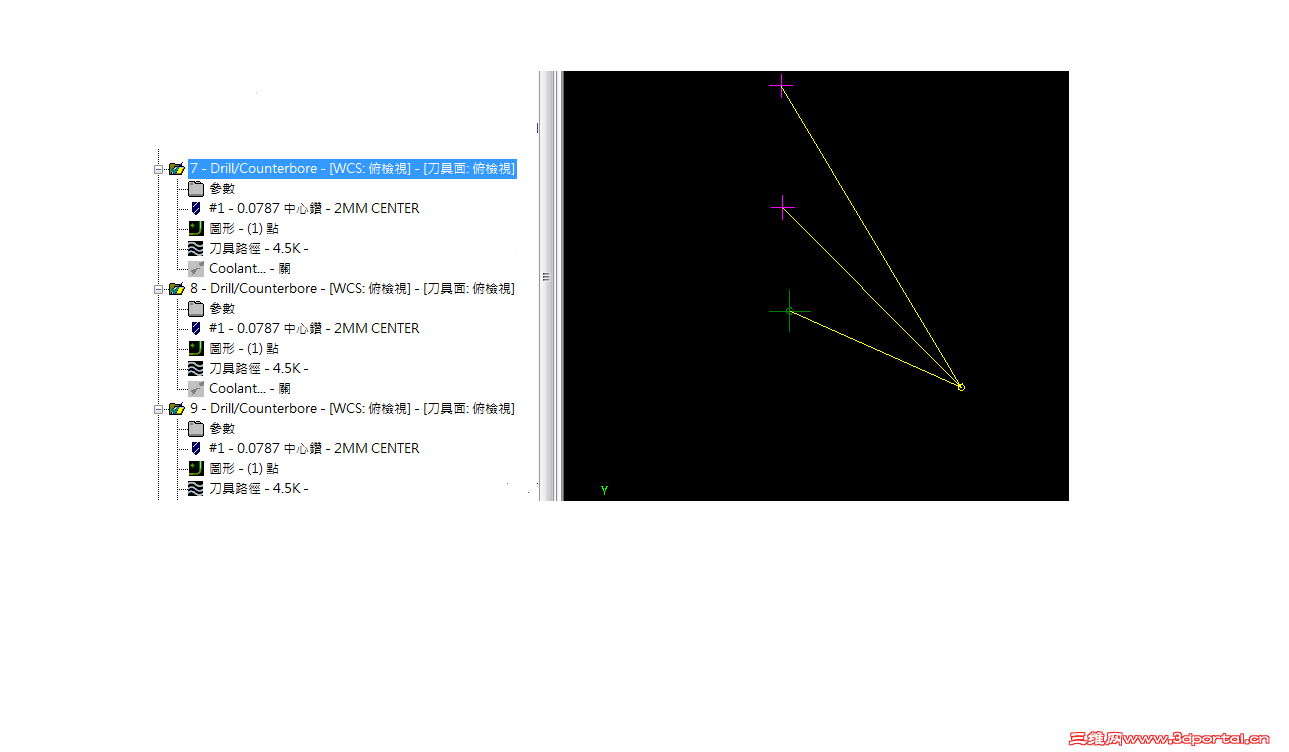

 楼主| 发表于 2016-5-30 18:35:16 | 显示全部楼层 来自: 中国台湾
AUTOCADR41 发表于 2016-5-26 23:02" s: Y/ C% U4 z0 A/ ?9 u
上面的第2点中红色部分位置有点问题,请按下面的位置& p2 P: I+ V; V- T" l0 g
- _0 R5 D6 ^" n6 xfmt  "N" 21 n$          #Sequence number
; X6 u1 F) S4 O
大神~我試不出來~跑第一點時有跑增量~鑽下一孔時一樣沒跑增量
