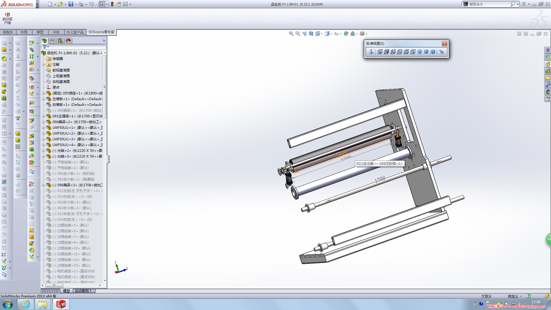

同一个文件里,当添加一个配合后,为什么其它已经配合好的位置都会出现过定义?而且就是此配合莫名地有时又配合好了,不显示过定义了。总显示些莫名其秒的过定义该怎么解决呢?

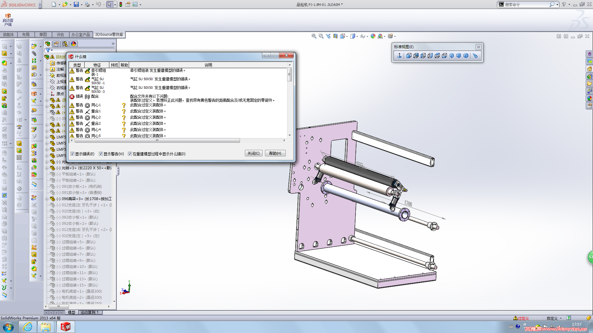

因為定義使用方法不夠好~' _- h0 e/ k: C& d8 T
所以就會造成過多定義~
7 [4 i0 }/ p' f. t% m多多練習~就可以避免~
6 Q7 e- I  I' J4 W  {  z5 k警告視窗有告知,互相衝突的定義1 I6 u2 }8 I( K8 X+ e# c
可以從裡面查看~. [& `: Y. P& I- g; K2 P0 d

judyyai 发表于 2016-5-22 18:13" n, u) z; {  e2 r/ A% Y
因為定義使用方法不夠好~
3 @# b$ {/ G9 R0 ~' S, L: M; i; N所以就會造成過多定義~
4 C% ]' G4 g7 |4 a2 m/ S- p. ^多多練習~就可以避免~
* n! f& Z/ P8 z9 H/ o有点自虐的味道,要是程序算法合理,应该会自动规避类似问题,既然前面配合没问题,要么后面有冲突的配合就提醒,而不是不稳定
发表于 2022-5-18 18:03:00 | 显示全部楼层 来自: 中国四川巴中
如果零部件比较多也会这样,重新打开就好
发表于 2023-2-11 09:24:47 | 显示全部楼层 来自: 中国浙江宁波
零件越多 这种问题 越严重   我也是搞得 郁闷  没办法只能 关闭SW 重新打开 再多次点击重建按钮  运气好的时候 点一次就可以 正常  有时候点几十次 也不行  只能再点击飘红的子装配 进去点击 重建 再关闭子装配  再进入主装配 再点击重建按钮  就正常了   感觉是零件数据太多了   重建数据无法 全面更新显示    大型装配确实 痛苦    期待大师们 指导 解决  谢谢

同意二楼的。的确和配合方式有关系。比如我前面用了斜面重合的配合,后面再用角度来配合就容易过定义。删掉又未完全定义。个人感觉,交流一下而已。
