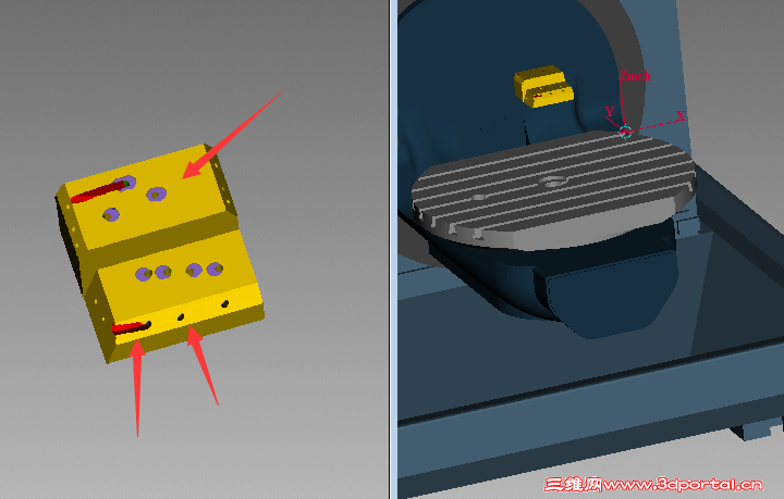

[讨论] 求西门子 840 五轴,三轴高手分析下这个代码怎么不对了?
发表于 2016-5-23 23:42:31 | 显示全部楼层 |阅读模式 来自: 中国四川成都

目前只要是B0C0的在VT仿真都是对的,就转角度之后不对了 要.png 4 g  {! a" f4 p( `1 }& n" E+ _
$ X8 `0 c/ b( g- t
 楼主| 发表于 2016-5-23 23:43:33 | 显示全部楼层 来自: 中国四川成都
不要说坐标转换了,坐标已经偏置了的

兄弟  你的那个钻孔循环指令里面参数不对啊 81 里面一共就4个参数 依次是返回高度 工件表面高度 安全距离 最终深度  82里面是5个 并且最后一个是暂停时间  你的81怎么有5个的 而且你看 你摆好角度的81 返回高度怎么会比工件表面高度低啊
 楼主| 发表于 2016-5-25 01:31:02 来自手机 | 显示全部楼层 来自: 中国四川成都
iii_king 发表于 2016-5-24 23:13; H  _: m! _. e  Y' q  b) t% O. Z
兄弟  你的那个钻孔循环指令里面参数不对啊 81 里面一共就4个参数 依次是返回高度 工件表面高度 安全距离  ...
0 @0 ?' I! A! ?# y7 V明白了。谢谢
