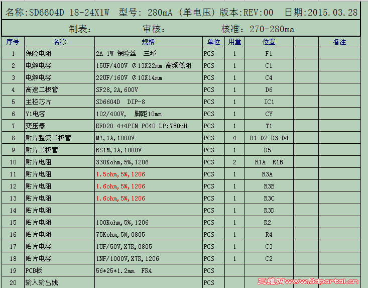

低成本  DIP封装  散热好
D6604D   18-24瓦   输出280MA 电流方案  单电压  Q Q 2892715427) H: ~9 K9 X1 o5 E# Y0 f

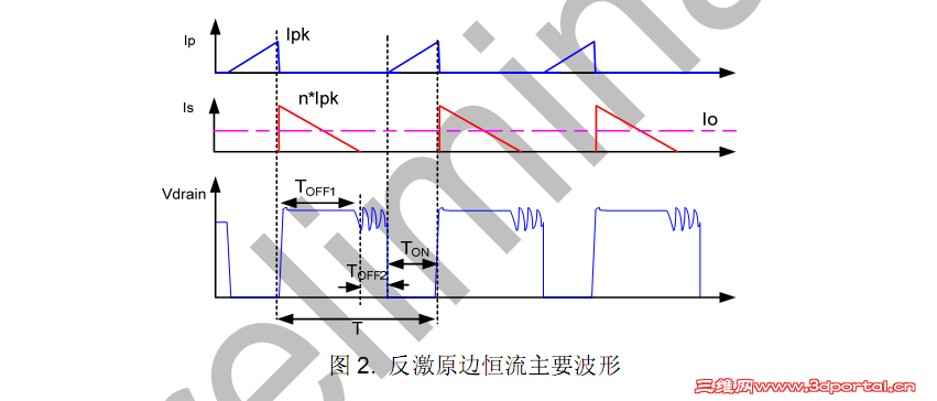

  SD660X 系列 IC 是一款高精度、低成本的原边反馈 LED 恒流驱动芯片,此芯片采用特有的恒流控制技术,不需要 光隔离器、次级反馈控制、环路补偿及变压器辅助绕组等,降低系统成本和体积,具有非常高的稳定性和平均效率。
    此芯片工作于断续模式,通过峰值电流采样电阻设定输出电流。
9 r: l6 W& O3 @7 r0 |$ ?' P

PCB 布线
1).尽量减小功率环路的面积,减少 EMI 辐射;
  2).尽量加大 IC 的DRAIN  引脚覆铜面积,用于增加芯片散热面积;但DRAIN 太大也会影响 EMI 辐射,请做的适当 考虑;
  3).尽量将VCC 的旁路电容靠近芯片引脚;
  4).尽量减小采样电阻的地线与功率地的长度;
& i0 `" B* d4 ]( v; ^1 a& [0 x: ~; C" s0 Z
9 q. l% I" a) V) }" l& B
    典型的选择如输入电容范围为90Vac-264Vac,输入电容大小为2~3uF/W。
3 [+ E( y- |% W
整机效率偏低的问题
* D5 k1 j; W, K# f: L3 x
   1).变压器设计不合理,比如线径太细、匝数太多、漏感偏大等等因素;
9 S+ @5 L; S! N2 j7 v& X
   2).整机系统工作频率太高,导致开关损耗增加;
! g# D3 z- H& Q! f" ?% r4 V
   3).启动电阻太小,造成高压输入时,损耗加大;
; {" i4 k& l% W8 x. O
   4).输出整流二极管的选择不当,也会造成效率偏低;
+ k1 t# a# u: `, m
+ Z! T& W' u% s5 x7 V4 y  P
   5).输出滤波电容选择不当,会造成输出损耗偏大,而引起效率偏低
