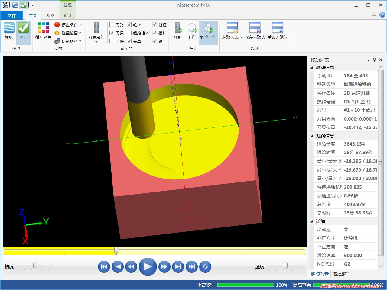

二维动态区域 加工.为什么会出现逆铣,还有岛屿面能不能从外面进刀,请教一下各位

发表于 2016-5-25 15:31:34 | 显示全部楼层 来自: 中国江苏无锡
那是岛屿部分的顺铣,相对于大圆就是逆铣了

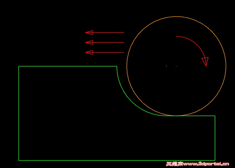

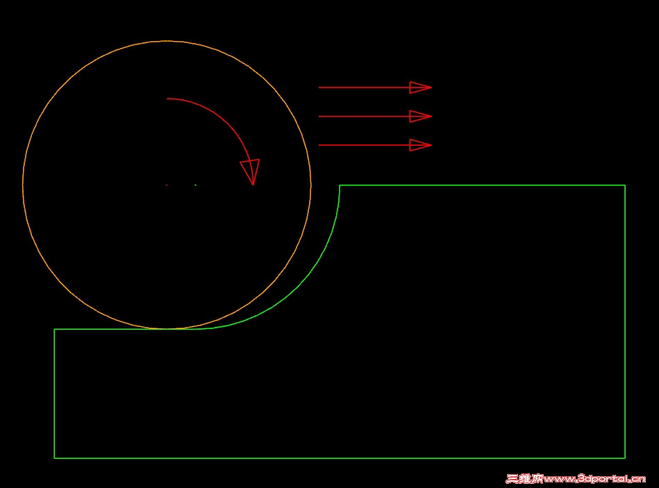

发表于 2016-5-26 11:29:29 | 显示全部楼层 来自: 中国台湾
7 z' a$ k0 I5 N) a; i# Q# V6 ^7 [4 S$ u% @6 f* D
左补正便是顺铣  右补正则是逆铣$ C; R8 s% C4 t+ S* P1 M  M8 D& ?: z
3 R5 z) G/ N+ \, [& Z) P. J4 ?1 R刀具正转 铣削方向朝右 刀具在工件左边 即是顺铣  刀具铣削方式是由浅渐深" ~9 W* z0 t5 q; M6 b# r
  `# Q. ^# L( m+ ~
刀具正转 铣削方向朝左 刀具在工件右边 即是逆铣  刀具铣削方式是由深渐浅  g. M$ N: d  u$ c

 楼主| 发表于 2016-5-26 13:14:59 | 显示全部楼层 来自: 中国广东佛山
Devan 发表于 2016-5-26 11:294 o* b$ j% L+ J) j8 j1 c: `" A
左补正便是顺铣  右补正则是逆铣( M8 P3 n& L0 Q- g" P% i/ ?
! A3 w4 B) w* O) O# L5 @$ H8 D刀具正转 铣削方向朝右 刀具在工件左边 即是顺铣  刀具铣削方式是由浅 ...
# ~+ m; B/ i) l1 ]5 ?  d谢谢贴图,
