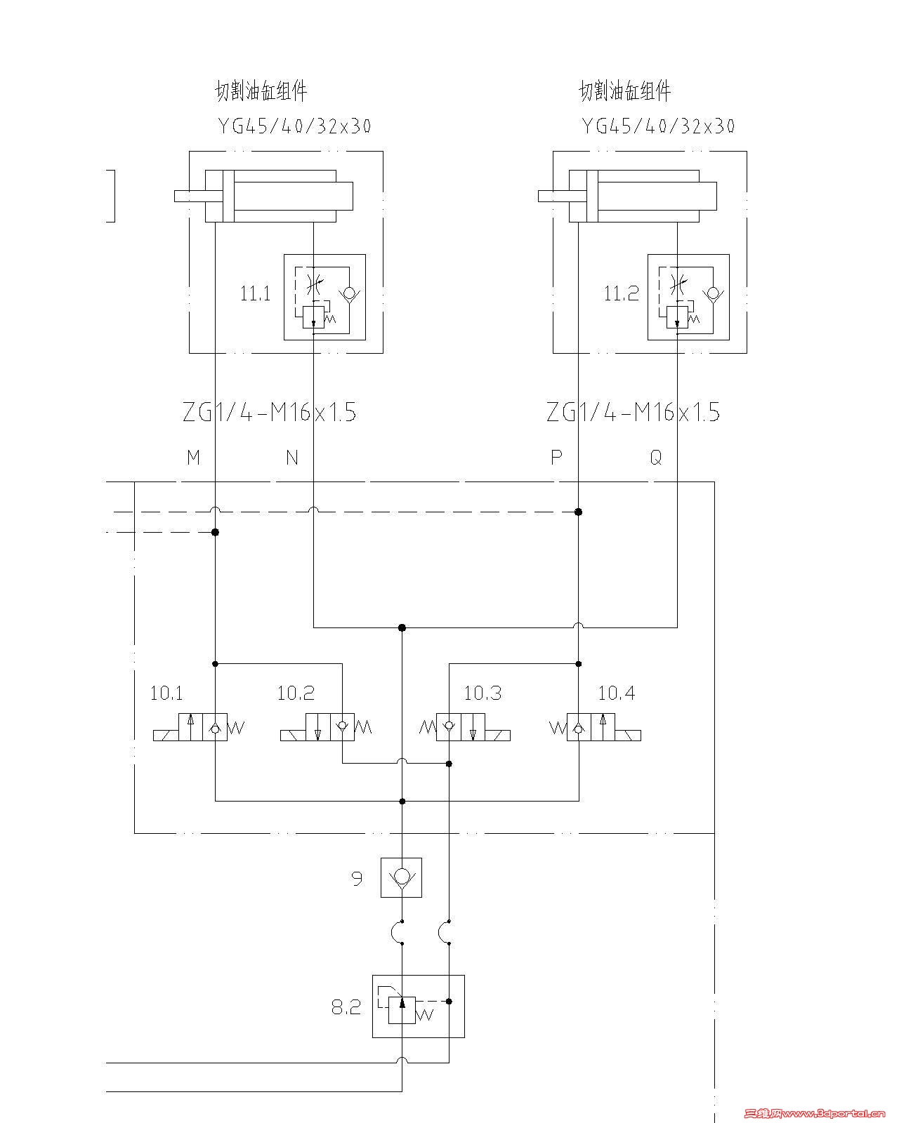

[求助] 调速阀不稳定怎么回事?
发表于 2016-5-25 14:39:01 | 显示全部楼层 |阅读模式 来自: 中国山东青岛
4 o# X! R5 [8 n0 Y' ~
& L% [# a; o, {0 \
: u4 j! t+ m7 ~' G8 N) i原理图如图,差动伸出切割,再返回,伸出时要求速度10S(10ml),计算了一下流量0.06LPM,现在用华德的调速阀2FRM6B73-20B/1.5QR,- h$ g6 H) |5 n$ L4 w7 _
使用情况:调节速度(刻度调在4和5之间)基本上能达到,但动作10次大约2次会出现速度变慢或停止现象* z$ B; G. {1 U6 C; S# G
                  后油缸加排气孔,排气彻底,动作100次,出现了2次速度变慢的情况(约14-15S),检查没有气泡
4 Y6 Q& U9 c7 N+ N3 L$ K1 D" u' S7 C
系统流量11LPM,压力9MPa,齿轮泵,小油箱,吸油过滤。
! k# u8 r1 x$ L( ?2 M+ u* }# j
% G6 u: J! t" T$ W# y" m  p  D   高手帮忙分析,是不是油液的过滤精度问题造成的呢,还是调速阀选型或质量问题?  e" _$ I: |8 A9 R9 v. X+ O  \/ r9 ?

检查系统,泵吸油口、油缸接头等处是否密封不严,油箱气泡严重,慢进气?同时期待结果。
发表于 2016-5-27 12:34:30 | 显示全部楼层 来自: 中国浙江杭州
检查一下齿轮泵吸油口,是否安装有吸油过滤器,看有否堵塞
发表于 2016-5-29 14:30:50 | 显示全部楼层 来自: 中国浙江温州
这个流量有点小,0.06基本上处于临界状态(没查样本,我印象6通径调速阀最小稳定流量是0.05或0.03)。4 v0 k# I3 Q# B8 p8 k
建议楼主检查一下液压站的过滤精度或液压油的清洁度,小流量时这个会有较大的影响。。
4 ?. z1 W* T% J建 ...
% @( ~- b$ }. J/ E4 v, j2 q是的,这个流量是比较小,看曲线就知道了* E" U, S( ]! V

调速阀有一个重要的特性:最小稳定流量。
/ Q  m2 Y1 `- }- X! d当调整的流量低于这个流量时,就会随着负荷的变化,产生油缸的速度不稳定。

计算了一下流量0.06LPM???. z% z0 P9 f! I5 ~+ Z1 s& Z2 e
这样的精度建议用伺服阀带反馈,一般的比例阀都吃力,更何况国产的调速阀~' {5 g- @! W% G
而且,起动制动的浮在惯性、油温变化、电网系统电压变化导致的电机转速波动等等,都是扰动因素 ...
