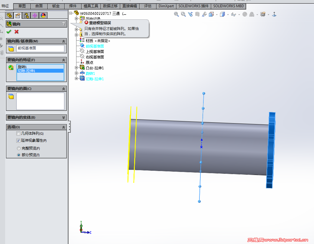

solidworks 镜像特征的时候出现  只有合并特征才能被阵列8 ~8 g* H* O. T0 I7 f

镜像实体不行吗?然后组合实体

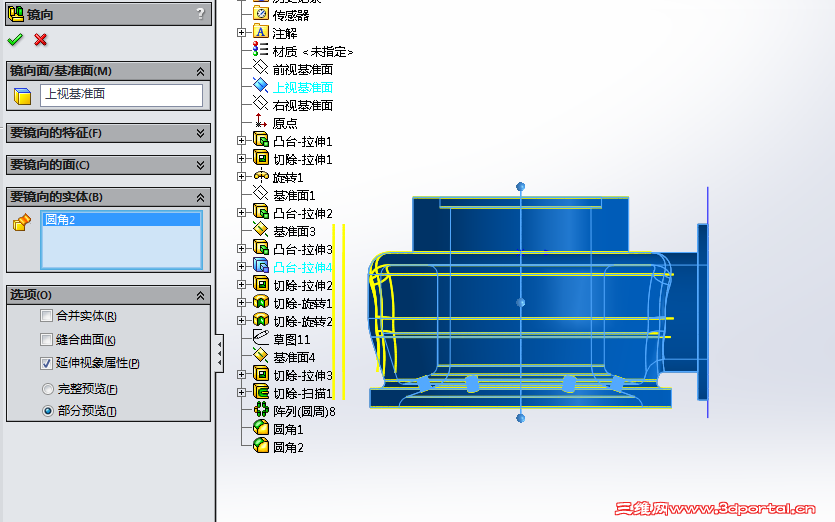

多实体零件可以在镜像时选择选择“要镜像的实体”这选项,如果树中选择特征无效要直接鼠标在模型中点击要镜像的实体
零件中不合并以多实体镜像
零件中不合并以多实体镜像

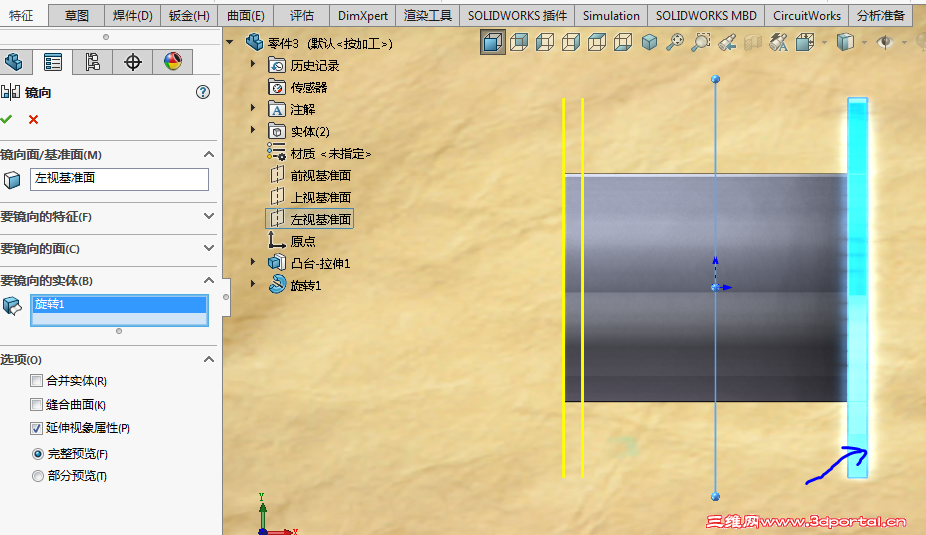

. ]( M! C$ A5 s7 W( ^# E3 E( ^. N谢谢各位了,当时就是没想到“如果树中选择特征无效要直接鼠标在模型中点击要镜像的实体”。

我想问一下,我镜像右边的,为什么把整个实体都给选中了。

那是因为你前面合并实体了!
