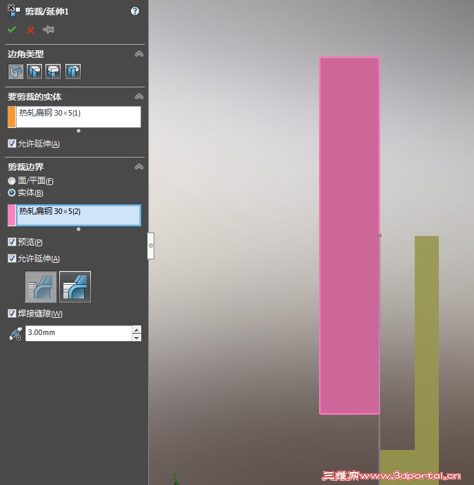

[讨论] 焊件剪裁功能-焊接缝隙能不能这样?
发表于 2016-5-30 12:44:15 | 显示全部楼层 |阅读模式 来自: 中国上海
安装
主题分类用于问题归类:
2016-05-30_12-37-50.jpg 4 G4 w$ I9 c/ x1 B- P5 a
使用焊接缝隙功能时,只能使竖直焊件顶面高于水平焊件顶面: g/ ?* T0 c& X
想让竖直焊件顶面低于水平焊件顶面,
+ P( |/ Z! a0 q4 S6 f( n% c' _做了好几遍都无法做出来
' P% ?0 |1 n7 K' B) }! A! h
, f/ o$ v/ r" C7 q
/ \5 J  W1 k& _9 l- \: f/ J

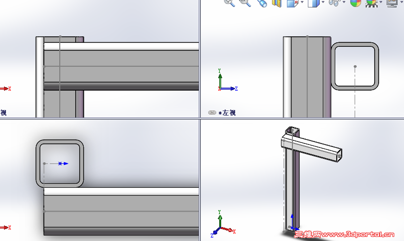

寂静天花板 发表于 2016-5-30 20:10& i& Y5 E9 j! S0 t8 ?$ v
多新鲜呢,这个缝隙是在剪裁边界上的,而不是在被剪裁的实体上的,这个逻辑关系你搞清楚没
+ o, b% e5 S0 R# a; w
用实体就这样了:
" x5 o: Y* `$ y) z9 t+ K
* {- T( u7 [3 K, S) E  b

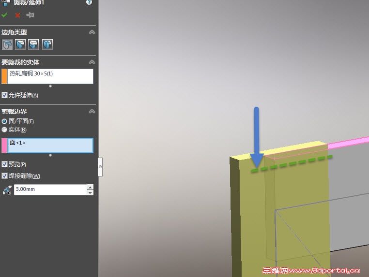

发表于 2016-5-31 10:23:03 | 显示全部楼层 来自: 中国安徽蚌埠
我是直接在草图上增加或减少,很少用裁剪命令处理这样的情况
发表于 2016-5-31 10:23:18 | 显示全部楼层 来自: 中国安徽蚌埠

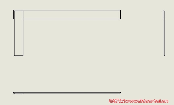

 楼主| 发表于 2016-5-31 10:43:12 | 显示全部楼层 来自: 中国上海
jinqin11 发表于 2016-5-31 10:23: O: u/ P& _; m" t8 y7 L9 M
7 T4 F+ T: z! c5 T
焊件很难做到这样的效果,貌似
2 G% t5 L9 j# F4 P" F$ N& c% G 111.jpg : c5 x# e4 V$ d) O4 q1 T* L; F* l
1 u9 F- n! k* ?/ b! C8 b
发表于 2016-5-31 15:26:57 | 显示全部楼层 来自: 中国安徽蚌埠
* l; s- V( ~( r5 E
骚丽的蜗壳丝 发表于 2016-5-31 10:43: L' O: X, V& Y' t, H. m* y
焊件很难做到这样的效果,貌似
* \. h7 H* b9 i9 h* V( ], i
! ^/ b. {# _2 ?/ ~3D草图
; D6 R8 G6 z: Q! D$ c- F1 F3 I也可以用拉伸切除修改
& h* R8 Z( r  O
 楼主| 发表于 2016-6-1 09:08:24 | 显示全部楼层 来自: 中国上海
jinqin11 发表于 2016-5-31 15:26
7 ^2 b( }; t' ~3D草图2 x5 x' e  j8 Y$ l" {3 i8 N4 D
也可以用拉伸切除修改
) {! g+ k3 Z1 }5 X' g1 ^3 Q& m+ q你这个是拉伸做的吧,
* A: o1 W7 I) j+ u: u  \我要求必须用焊件功能
