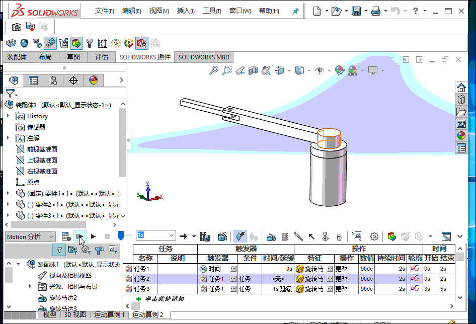

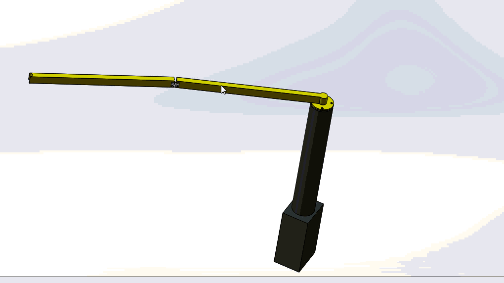

因为要做动画,先旋转90度。再让活页关节处折90度。现在旋转的时候关节处也动。1 L0 [9 f0 n' E% ~
开始把关节处限制死了,但到后续的动画就不知怎么处理了。

要配置里的角度限制

0 v1 W8 i2 x+ Z7 @. m谢谢回复,但不知道怎么做
; E4 Z7 K, |) {3 C2 d4 p% P要做动画。动画的步骤是先旋转90度,然后关节活动90度。7 [: m7 J$ e9 V$ @  r- }8 h

源文件放上来 省得我们重做
发表于 2016-6-2 08:39:55 | 显示全部楼层 来自: 中国浙江金华
简单做了一个。仅供参考5 I( f  y3 ~+ C& w. Y& K+ N

就是这个意思,我试下MOTION。谢谢~~
