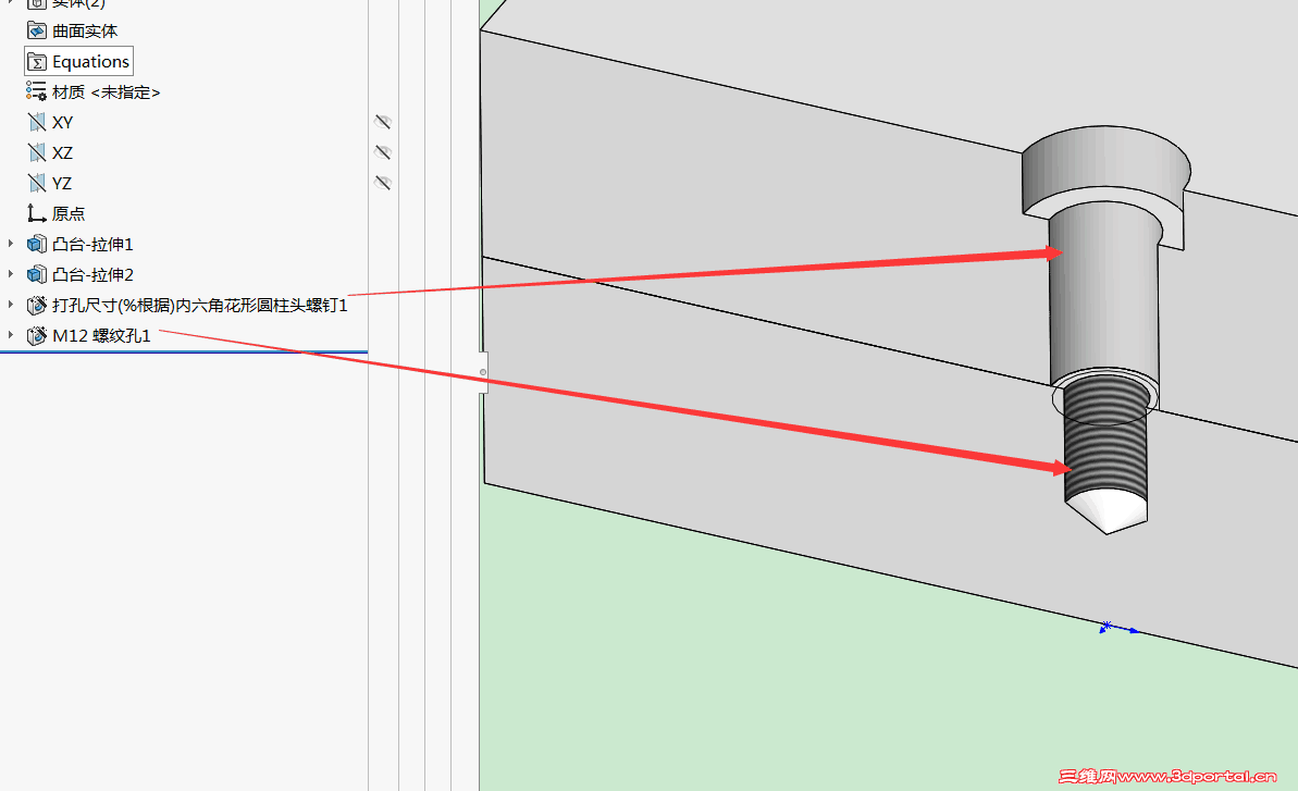

. y/ w; S- P% d$ c请问各位大神  能用一个特征把沉头孔和螺纹孔都做出来吗6 Y  T9 [" _* \) r/ H4 }

单个实体不能,而且是两个实体更不能,除非用特征库或宏做(没必要)。
! A" `1 x6 `: w2 m2 i$ y
# C) H3 Y$ ?- v/ u) Q1 O我分析楼主朋友画的是相互配合的两个零件,加标准件时怎么加?出图纸时怎么出呢,直接出装配图?零件图怎么出?2 }1 x* l$ p1 n: w9 l. ^
& u; W- W( G9 n( \9 }. J
一般的做法应该是两个零件画成单独的两个文件,再做一个装配体文件,那样插入标准件或其它零件,出图纸都很方便。

濫用多實體的後遺症

- Q* J# ?: y; m+ {! @楼下大鹿 说得对  我经常用多实体
 楼主| 发表于 2016-6-1 19:17:46 | 显示全部楼层 来自: 中国重庆
大鹿 发表于 2016-6-1 13:15/ z: \( c) a8 V$ A# ?
濫用多實體的後遺症
+ }& _& ]3 K* g# `- i: l  g一直习惯多实体建模,感觉用装配的关系链控制不好,保持文件又比较多.怕容易出错,另外如果在装配建模 怎么加强他们的关联呢

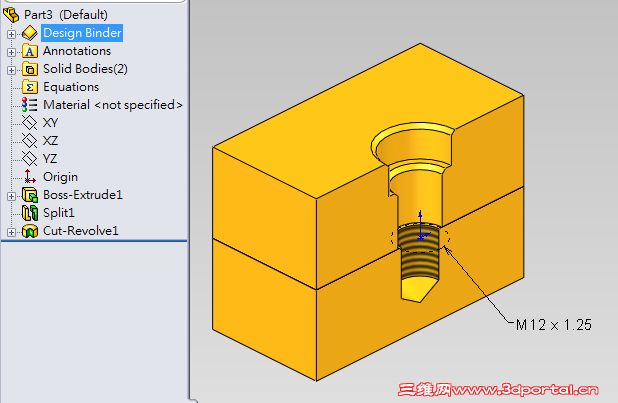

如果純粹為了建模方便,一個特徵+裝飾螺紋線是可以完成要求。: [2 D' R9 J) v* z
/ f' A# G" U& A 11.PNG * ^0 i! o0 d" T2 i2 a) i6 j/ P
* N3 X, x, `. L  X. O* E7 {8 M  d1 M3 M& Q! [3 j0 J
但誠如樓上幾位前輩所述,裝配體不是這樣搞滴!0 ?. F% q- U) e% U# G2 u
多實體建模也許方便,但是在總裝配時就是大問題了!尤其是在出BOM的時候。- I, v. s% O) \0 e1 W( e0 N
  q3 }7 [& f4 h2 W" b) Y建議LZ搜尋、學習、了解一下:自頂向下、封套的建模觀念。
