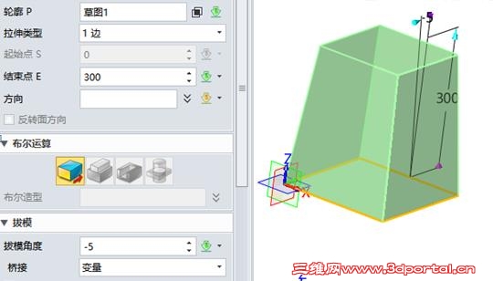

2、退出草图界面,以正方形为轮廓向Z轴正方向拉伸,设置拔模角度为-5°,如图3所示。
" a2 ?/ R+ O& {/ \" t7 m; c
图3 拉伸实体

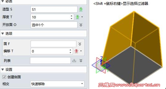

3、单击“造型模块”中的“抽壳”命令,设置厚度为10mm,开放面为底面,如图4所示。
4 m0 F$ `4 ^/ U# ^! ^3 e
图4 抽壳

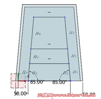

4、插入草图,以XZ为基准面,绘制凳子侧面轮廓,如图5所示。

图5  凳子侧面轮廓草图

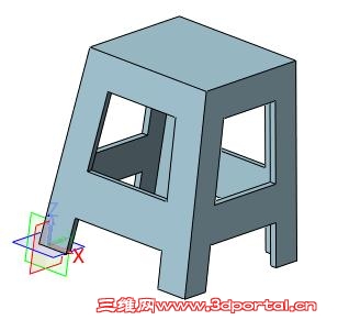

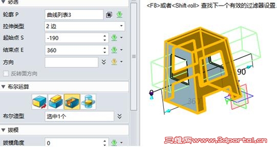

5、点击“造型模块”中的“拉伸”命令,进行实体拉伸,选择布尔减运算,如图6所示。同理,以YZ为基准面绘制凳子另外一面轮廓,通过拉伸切除得到图7的效果。
. V+ E1 R/ `# v# V! z% D1 }) q, N
图6  布尔运算拉伸切除
图7  凳子大致轮廓

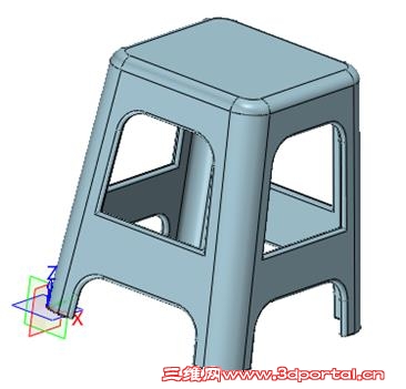

7、多次运用“造型模块”中的“圆角”命令,对凳子各个边进行圆角设计,即可得到如图8所示的,凳子最后的设计结果。
- f6 s# d) d. V# }
图8  倒圆角后最终结果
