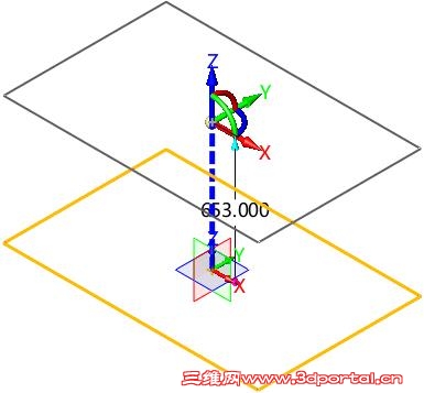

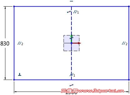

第二步:绘制草图。
在XY工作平面上绘制图2中的草图。
% p) F$ d/ F' w$ _
4-2.jpg & m: F' _& {6 W
图2 草图

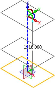

往Z正方向复制上步草图,距离为“653mm”,得出图3结果。
" D  G/ a, `* C+ K
4-3.jpg   b% U! Q# t. |
图3 以653mm为距离复制草图
; H! H; d+ t" @1 V$ S; @7 R' t

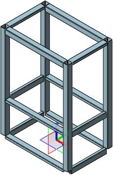

如图5所示,使用直线连接上下草图的四个角。
1 e# `  x) e) z, W
- [' }; Z% I( T) k! c- j
图5 链接上下草图的四个角

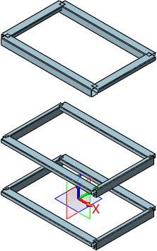

第三步:添加钢构。
进行钢构添加,型号如图6所示。
6 W) Z* B1 }6 Y' V" e2 j0 @( D4 J
4-6.jpg * \. E& j5 R2 Y/ {# |0 W8 r5 ?
图6 添加钢构
: V0 `2 f' ^, e. ~7 q5 g0 ?
四个角添加矩形钢结构后如图7所示。
6 ~, y- X8 l$ U
+ U7 T$ v- z, D1 l
图7 四角添加矩形钢结构
8 n# d8 X: w, m5 F* }$ w+ L

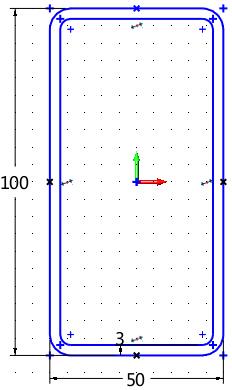

打开“100x50x3”(Rectangle-Cold formed.Z3)和“100*4”(Square-Cold formed.Z3)的草图,添加四个中点,如下图10中4个圆点位置,保存文件。
2 F, D$ u% A+ C9 s2 K' s- v5 o3 }
4-10.jpg 5 b2 u5 Y  {: B3 U) P" J
图10 添加4个中点

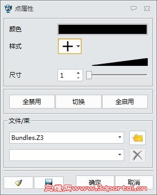

如需要修改点的样式和颜色,可在下拉菜单选择“点属性”(图11),然后进行统一设置,或是选择需要修改的点,在右键菜单下的“属性”里进去设置。
: H- Q0 Q+ R6 q; ^' X5 S
! Q% f% \, W- D/ ~; `7 R
图11 修改点样式和颜色

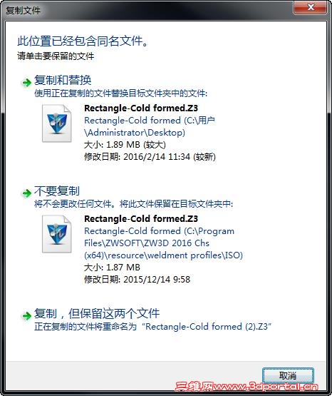

把上步修改好的文件覆盖源文件(图12)。
3 A. m3 J* q0 Q2 \3 D$ P4 {# n% g) K
4-12.jpg ( J: \3 v5 Z& l& V4 E4 i2 ~
图12 覆盖源文件

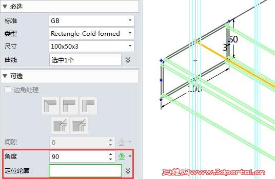

第五步:添加钢构。
选择同样型号,旋转90度,聚焦到定位轮廓,拾取上步所做的中点,让曲线在上表面,如图13所示。
! M5 B# \8 U$ J$ `

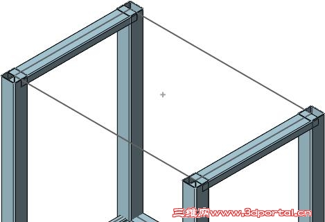

根据同样的型号和定位轮廓添加另外三处位置,如图14所示。
- J  i2 [8 Z# u
1 h5 r. K2 N, x( \7 f! C
图14 添加另外三处位置
! H4 {! M  _7 u; {. |
重复命令,型号和上步一样,不同的是这次操作不要旋转角度,平放即可,聚焦到定位的位置请参考图15。
3 U2 A( G8 ]. [# H- R3 A. V" _# R
+ q. G- b! b) G6 l& v# A" v
图15 重复操作,无需旋转角度
" v& |/ M) P" q
再次重复命令,型号和上步一样,聚焦到定位轮廓,拾取中点到曲线上,让曲线在上表面(图16)。
. H8 I: t! r- G, B2 p, J
7 c6 \, C& B; q7 G; S! X, K' I
图16 重复操作,曲面在上表面
1 z9 e# V. D; N' U5 V- n1 X
重复添加钢构命令,下图17为所选型号。
$ W8 r/ K. C  \  A5 b
5 F  Y5 g4 z5 ?% u; S
图17 添加钢构
& S: c6 R3 b2 f4 y8 h, G* {
聚焦到定位轮廓,拾取中点到曲线上,让曲线在上表面,完成下图18剩下两处钢结构的添加。
' _& N5 \" A* P( D8 Z0 Y5 [
0 e! }  O: r) ^( e
图18 完成剩下两处的钢构添加
. i- m  Q% F6 Z) m2 ]

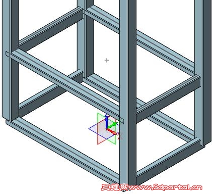

第六步:钢构修剪。

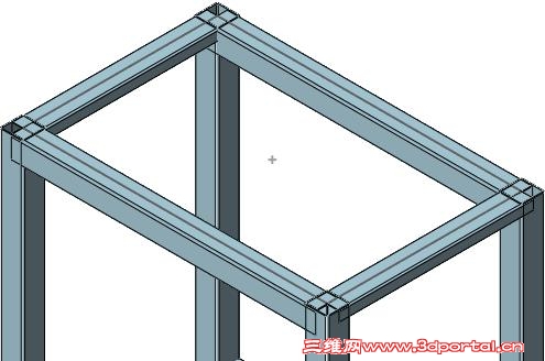

隐藏四根立柱钢构和3D草图线框,如图19所示。
# Z$ Q% F! ]5 c7 Q) i$ Y! C
4-19.jpg 0 }2 H5 D9 K7 l( a& I8 g
图19 隐藏立柱和草图线框
& U2 G, X5 h0 E! v3 F. j

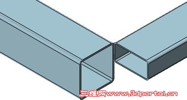

使用偏移方法让12根水平钢构进行两头偏移“50mm”的操作,完成后相连两处对接如下图20所示。
! z% T$ W. u# j1 P
4-20.jpg ; X" ~3 P! v3 `, \% `# |
图20 相连两处对接处
. @; g# P6 @& \8 ]( H
完成上步修剪后显示四根立柱,如图21。
6 I+ W* l3 d+ f- a) O
1 z" t; _' W. p$ k9 y. j
图21 显示四根立柱
7 ~9 v' J& W5 L" y4 d9 f; y

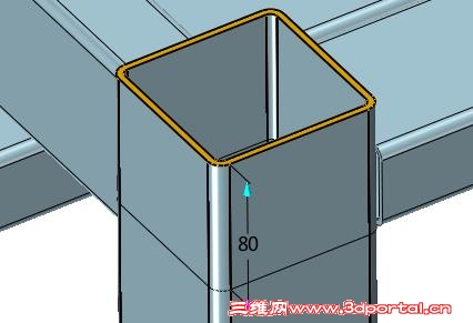

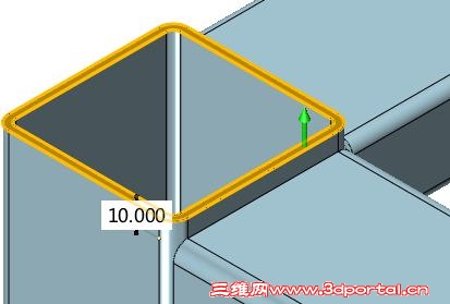

第七步:立柱钢构延长。
四根立柱顶部延长“10mm”(图22),
: e5 E, Y2 W( b8 I3 D$ P
4-22.jpg 0 z4 t+ ^0 g; D* u9 B; w
图22 顶部延长
- m* L9 @6 x' Q' G
四根立柱底部延长“80mm”(图23)。
  c- ]% g, G( _; I
+ u- j! ]  u, @
图23 底部延长
1 `; }- u! m+ m, n
经过上述七个步骤的操作,这个钢结构主体的设计(图24)就完成了。
# b3 _- ?9 E8 a
. j+ L$ O; I$ l$ ~9 v# ]9 R
图24 钢结构主体
