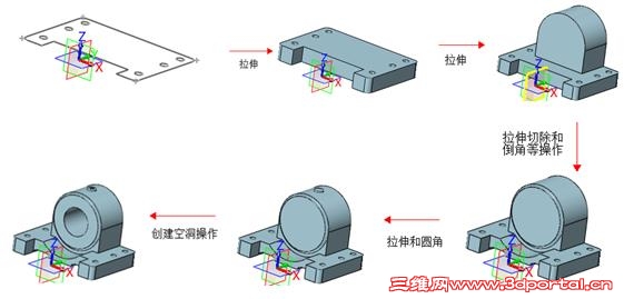

本次小编将向大家介绍中望3D是如何快速完成轴承座的建模设计的。如图1所示,这是我们接下来即将进行的基本建模思路。首先拉伸出模型主体,然后通过“拉伸切除”和“倒角”等操作来完成模型的创建。此外,在创建本实例草图的过程中也会用到镜像和阵列实体等功能。
4 k8 j3 C7 f5 F6 I3 t+ O
图1 绘制轴承座的主要流程

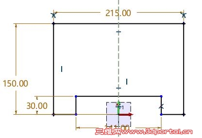

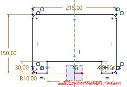

2、单击绘图按钮,绘制如图2所示绘制中心线和线框。单击草图工具栏中圆角按钮,在图3所示位置添加半径为10mm的圆角。
  \% }; C5 t" J* [9 {+ i
图2 绘制轴承座基本线框
图3 轴承座基础线框倒圆角

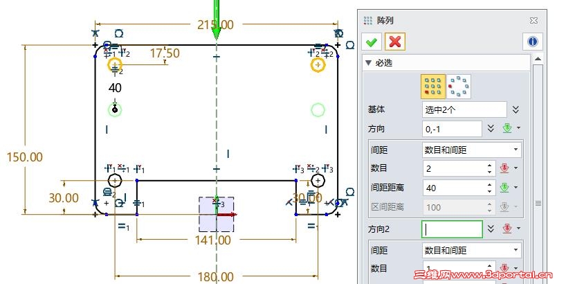

4、单击草图工具栏中的阵列按钮,选择上方两个圆为基体,方向向下,数目为2个,距离为40mm。如图5所示。
  R* x2 }+ v/ M& T

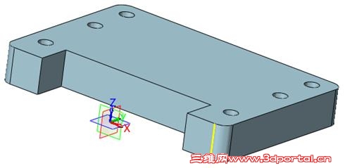

5、退出草图,点击造型工具栏拉伸按钮,选择所绘制的草图拉伸一个厚度为30mm的实体,如图6所示。
( q  T6 Y$ R8 D9 W8 n: m$ q
8-6.jpg 2 q6 C; ?( v- s! \$ G/ Q
图6  基体拉伸效果

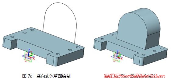

6、在实体底部平面绘制如图7a所示草图,单击拉伸按钮,拉伸出一个厚度为75mm的实体,如图7b所示。

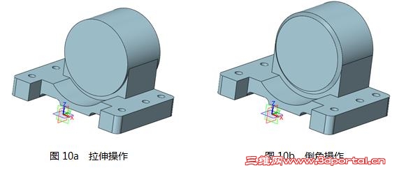

3、在竖向拉伸体的两个面上分别绘制草图(与实体圆弧同圆心、同大小的圆),向两侧实行拉伸操作,拉伸距离为5mm,如图10a所示,然后选择拉伸出的实体的边线,执行倒角距离为5mm的“倒角”操作,如图10b所示。

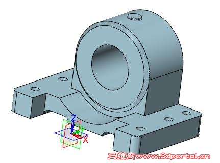

2、单击造型工具栏孔按钮,选择顶部凸台圆心同心,绘制一个螺纹孔,最终完成整个模型创建,如图13所示。
6 A# B  o# o. Q: l7 w' y
图13  创建顶部油孔后完整模型
: v, O% }! A7 \4 ^) t
经过了上述的操作,我们即可完成轴承座的快速建模操作。轴承座的型号根据所搭配的轴承不同,或者根据企业的收录情况不同,都会多种类、多样式的轴承,通过中望3D的建模操作,工程师即可快速地完成所需的轴承座的设计,并把常用的型号通过中望3D进行归类入档整理,方便后续的二次利用,做到高效、专业。
