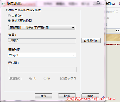

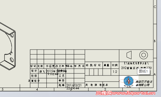

我的工程图怎么自动不示重量,而且也找不到链接重量值

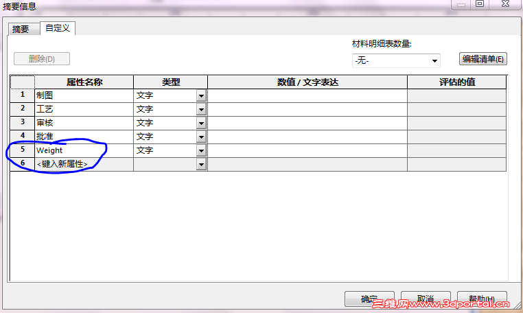

9 Y8 w$ D8 R% P. b5 e重新编辑工程图“图纸格式”插入零件重量链接属性,如果属性中下拉菜单没有重量“weight”就点右边的“文件属性”把weight设置出来再选择就有了,前提如寂大提到的零件要先给材质

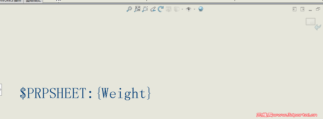

没搞定,上传原图,请指导
 楼主| 发表于 2016-6-3 07:59:04 | 显示全部楼层 来自: 中国江苏南京
没搞定,上传原图,请指导
