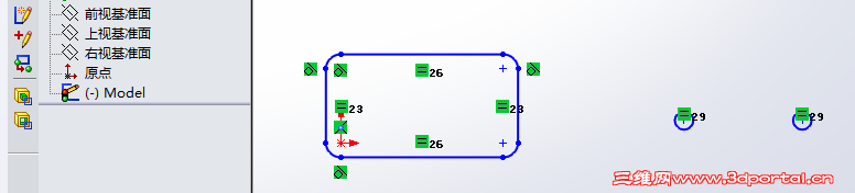

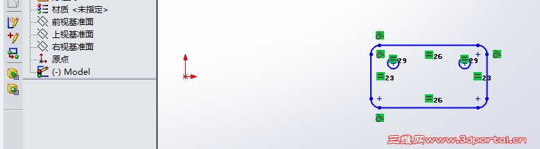

! |6 S& u  i: z, f从cad图中导入一张图,进行3维转化,想让图中的一个点为原点进行标注,先选中一点在点对齐命令无反应,直接使用点重合命令后,两圆孔脱离矩形范围,请问如何直接选中图中某一点为原点

发表于 2016-6-3 17:47:18 来自手机 | 显示全部楼层 来自: 中国辽宁
草图工具中的移动复制命令
发表于 2016-6-3 20:00:10 | 显示全部楼层 来自: 中国浙江湖州
在草图没有打开的状态下选中需对齐原点的草图点,再按“对齐草图”按钮

 楼主| 发表于 2016-6-4 07:58:43 | 显示全部楼层 来自: 中国安徽合肥
ajyflxp 发表于 2016-6-3 20:00
) u- a5 T$ x. _+ B; O2 V在草图没有打开的状态下选中需对齐原点的草图点,再按“对齐草图”按钮
, Z2 y) C' ?( I& q7 u% k, \试了下  可以啊   非常感谢
 楼主| 发表于 2016-6-4 08:08:30 | 显示全部楼层 来自: 中国安徽合肥
寂静天花板 发表于 2016-6-4 06:13
1 k2 N1 N, E4 I' I3 n$ u所谓2D到3D的对齐,其运作是将主视基准面的草图与右视基准面的草图对齐,而不是在一个草图上的对齐
0 f8 E8 ~( ?: b- c& t& F因为在对齐的信息里说了如果你选择一个点,则点会与原点对齐  ,按3楼的方法可以,我自己一直尝试从编辑草图装填下进
 楼主| 发表于 2016-6-4 08:32:49 | 显示全部楼层 来自: 中国安徽合肥
昨天怎么试都不行    今早打开SOLID,不管是在草图编辑状态下还是退出草图状态下  都能对齐原点  真是莫名其妙
